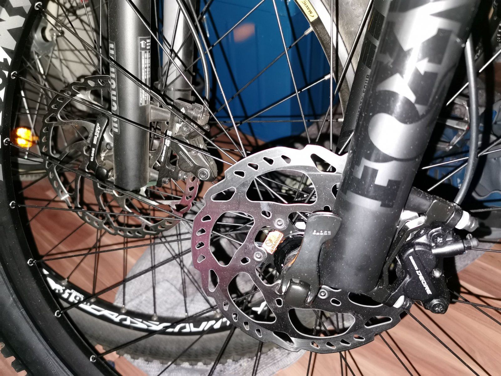

Also die sehen mir ziemlich Baugleich aus. Bei der einen steht Shimano bei der anderen Shimano Deore drauf :D
Edit mal ein Bild von beiden.
Danke für den Tipp. Das ist ja echt ein Unterschied im Gewicht.
