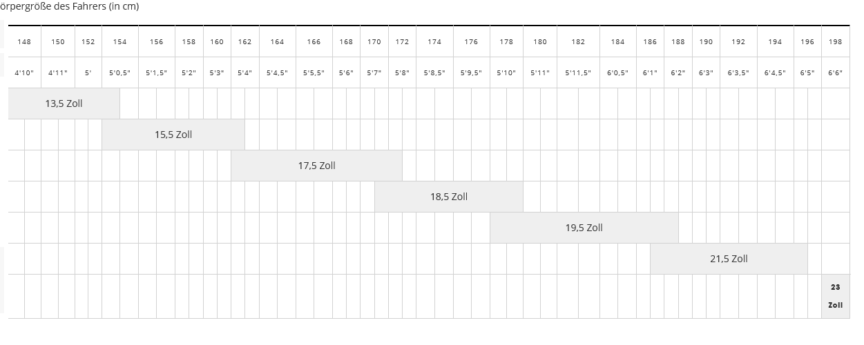

ich bin kurz davor mir auch ein Procaliber zu kaufen. Ich habe hier natürlich schon den Thread gelesen. Ich habe aber leider nicht wirklich die Möglichkeit, verschiedene Procaliber Probe zu fahren. Daher würde ich mir gern von Euch Rat holen: Welche Größe brauche ich?
Ich bin 180 cm groß. Schrittlänge und alle anderen Abmessungen habe ich mal gemacht, aber nicht mehr parat. Ich würde aber meine Maße als "durchschnittlich bezeichnen" – zumindest habe ich keine „kurzen“ Beine.
Was meint Ihr? Danke für Antworten!
VG
https://www.trekbikes.com/ch/de_CH/sizing/#sizing_table_bikes_performance_mountain
Danke für die schnellen Antworten. Die Größentabelle kenn ich natürlich. Laut dieser Tabelle müsste ich eigentlich das 19,5 nehmen. Trotzdem tendiere ich zum 18,5. Ich werde natürlich auch mit dem Händler sprechen ...

Fahre mit 180cm einen 19,5" Rahmen. Ist sehr lang mit kurzem Vorbau - so wie ich es mag.
Tendenziell würde ich den meisten wohl auch zum 18,5" Rahmen raten.
Bin 1,77 mit 86er Schrittlänge und fahre das 18,5er mit original 90mm. Sportlich, aber nicht unbequem. Wenn ich vom Fuel Ex auf das Pro steige, ist das jedes Mal eine enorme Umgewöhnung von der Sitzposition. Bin auch das 19,5er Probe gefahren. War mir viiiiel zu lang.
