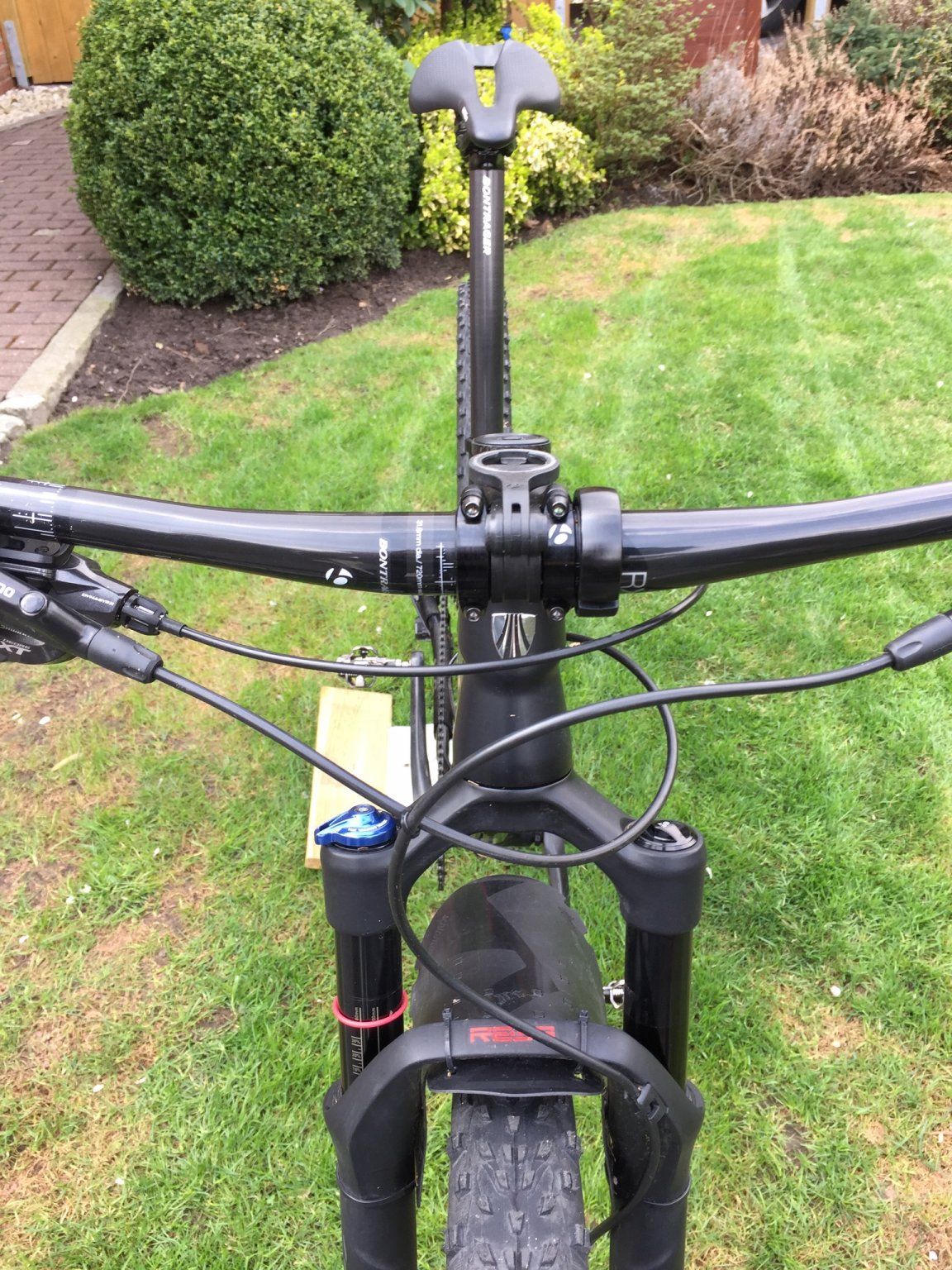

Schick isses! 700g sind ne Ansage. Wenn ichs recht in Erinnerung habe, gehen ja nur so 200-250g auf die LR, bei den sonstigen Teilen dürften wir nicht so weit auseinanderliegen.
..Diese Blendr-Haltung funzt gut? Überlege mir die auch noch zu holen, weil mein Vector-Lenker nah an der Klemmung abknickt, dadurch die Halterung auch und der Computer so ein ganz wenig schief steht - was mich irgendwie stört :D
Ehrlich gewogen, allerdings ohne die Pumpe. Habe ich übersehen.:D
Die Laufräder wiegen ziemlich genau 1500 Gramm. Reifen nehmen sich wohl nicht viel.
Der Halter ist wirklich top. Kannte ich gar nicht. Bin ich erst beim Kauf des Vorbaus drüber gestolpert. Für den 1000er Garmin muss er rückwärts über dem Vorbau, wie auf dem Bild, montiert werden. Bei den kleineren Geräten würde er nach vorn gerichtet montiert werden können.
P.S. Sattel, komplett Carbon, könnte noch leichter sein als deiner und Fernbedienung der Gabel habe ich zurück gebaut, sind mit dem Hebel auch ein paar Gramm. Kassette und Schalthebel sind auf xt umgebaut, bringt auch einiges
und schaltet auch deutlich besser.
Gruß
Gruß
Ok, danke für die Info, das ist gut zu wissen! Hab nämlich nen 1000er und ich mag es des Sichtfeldes wegen deutlich lieber, wenn das Teil vor dem Vorbau ist, dann muss es wohl so bleiben. ...Gewicht... ok, dann machen Sattel und Remote noch etwas. Schaltung is mittlerweile auch XT, Kassette derzeit sogar nur ne XTR 11/40. Is auch nich so wichtig, ich find's immer nur ganz interssant, was so extrem unterschiedliche Rahmengrößen da ungefähr ausmachen. Und v.a. in deinem Fall, dass man mit einem wirklich nicht gerade leichten Alurahmen und ohne wirkliche Leichtbauteilchen doch so klar ne 10 vor Komma stehen haben kann.
Am Rennrad hab ich den Garmin 1000 auch vor dem Vorbau. Am MTB lieber über den Vorbau, als 29er kann man mit einem HT schon mal etwas komplizierter Sachen machen. Lande schon mal in der Botanik, das wäre mir zu gefährlich mit dem Garmin da vorne.:D
Rad ist definitiv leicht genug, will ja nichts gewinnen damit. Würde jetzt auch richtig Geld kosten, dafür ist es dann der falsche Rahmen.
Bin sehr zufrieden, schiele aber schon mal Richtung Top Fuel.:cool:
