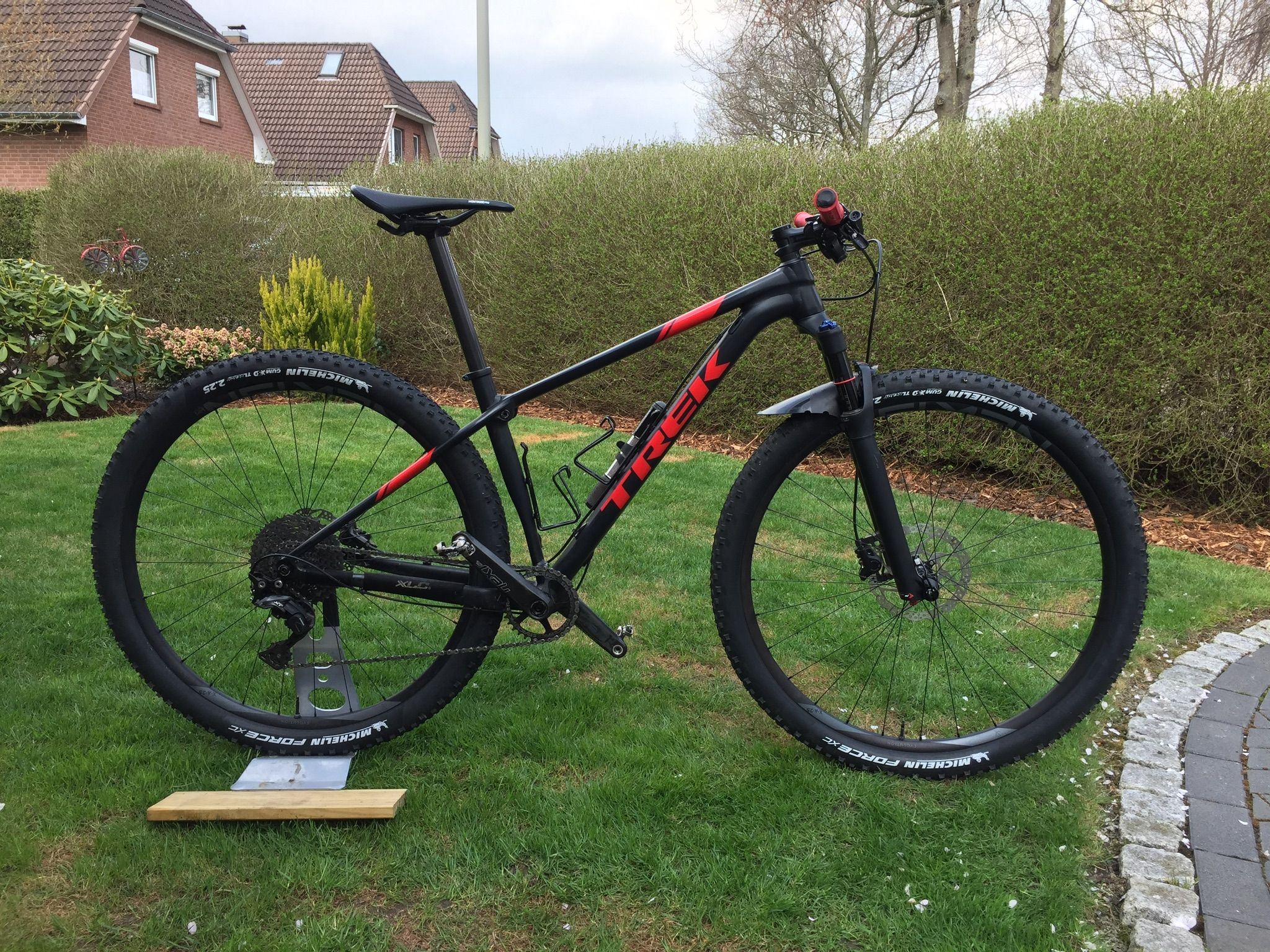

Moin, vielleicht hilft dir das Bild von meinem vergangenen Procaliber in 17,5. Bin 173 mit 82 Schrittlänge. Ca. 3 cm Überhöhung waren es, Sitzhöhe nach bekannter Formel eingestellt. Ein cm Spacer würde noch weggelassen werden können. Verbleibt vielleicht etwas Überhöhung für dich.
Gruß

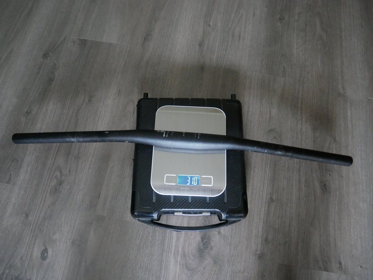

Hat hier eigentlich noch irgendjemand einen XC untypischen Riser Lenker verbaut wie @pib und weiss einer was der standard Bontrager alloy, 31.8mm mit 5mm rise Flatbar wieg?
Bin am überlegen mal einen Lenker mit leichtem rise (12mm) zu holen, da ich mittlerweile auch leichte Trailanteile in meinen Strecken habe, und das richtig Bock macht - der kürze Vorbau hat schon einiges an verbesserten Kurvenverhalten gebracht. Würde ich gern mal probieren ....

Mein Race Lite Flatbar (alu) wiegt in 750mm ungekürzt ca 280g
Mein Bontrager Flatbar wiegt 310g bei 690mm 5mm rise - mein neuer 12mm Riser ANSWER Handlebar PROTAPER Carbon 31.8x810mm Rise 12mm auf 760mm gekürzt wiegt 207g :bier:

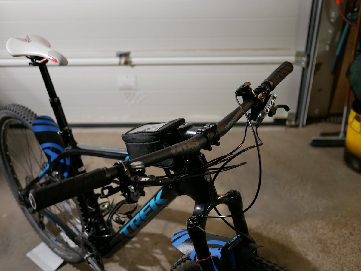

Hallo,
ich bin der Alex und komme aus dem Raum Mödling in Österreich,
habe mir letztes Jahr ein 2017er procaliber 9.6 gekauft,
habe jetzt bereits auf größere Bremsen gewechselt,
und hätte jetzt gerne ein verstellbare Sattelstütze,
kann der Seilzug im Rahmen verlegt werden ?
und habt ihr vielleicht eine Empfehlung für welche ?

Da Du keinen Umwerfer hast, sollte das gehen. Auf der rechten Seite müsste oben am Rahmen eine Öffnung für den Zug sein.
Zum Durchwurschteln am Tretlager muss das Innenlager raus.
Ach so, Empfehlung: Die von Bontrager. Hat Seilzug (muss nicht entlüftet werden), funktioniert gut, passt bestens zu Trek
ja rechts oben ist noch eine Eingang,
aber Lager will ich glaub ich noch nicht ausbauen dafür :),
meins hat schon 1x11, was mich auch bissl wundert
Lässt sich intern verlegen. Gemacht hat es allerdings mein freundlicher Händler.
Ich bin mit RS und Bontrager unterwegs. Die Kindshock Lev hatte vielfach Probleme.
Ich habe zufälligerweise auch RS Reverb, Kindshok und Bontrager.
RS: Ging schon los mit nervigem Entlüften beim Einbau. Sackt mittlerweile leicht ein.
Kindshok (original am Fuel Ex): Wurde zwei Mal reklamiert. Funktioniert erst seitdem sie getauscht wurde.
Bontrager: Funktioniert seit Einbau bisher tadellos.
Meine ganz persönlichen Erfahrungen. Werde die RS beim Solaris mittelfristig gegen eine Bontrager tauschen.

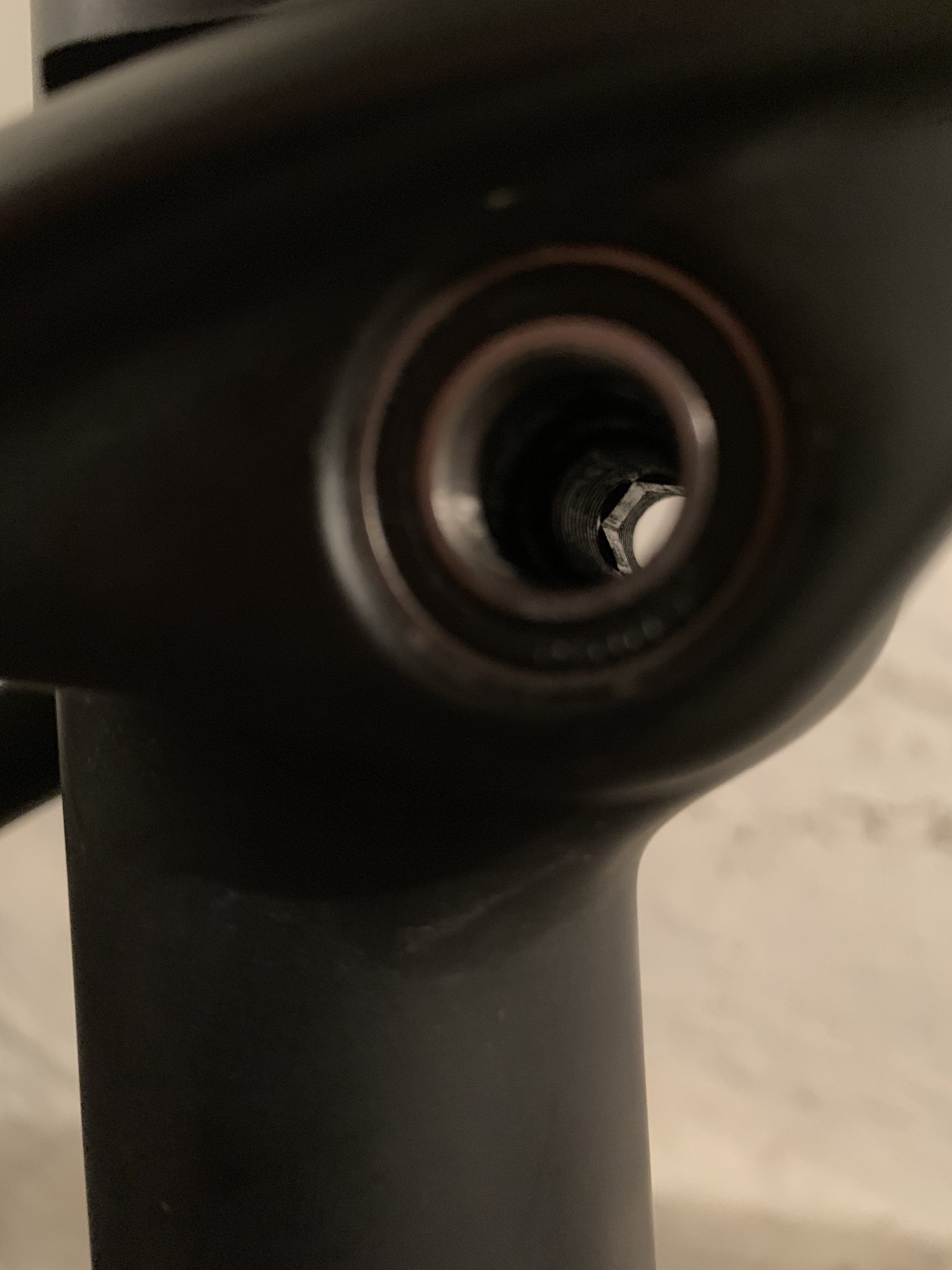

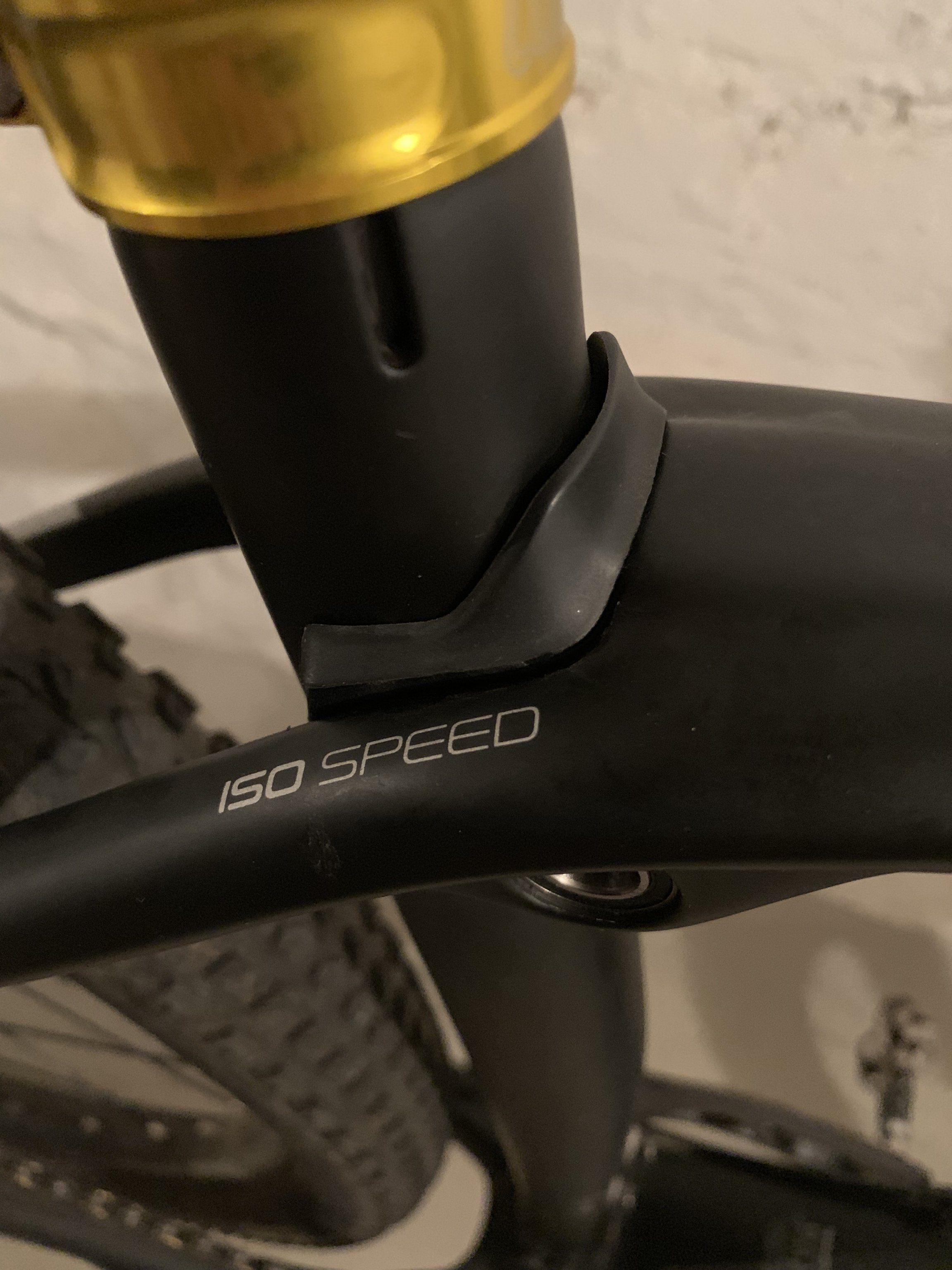

Hallo Community,
Bei meinen Procaliber ist der/die/das Isospeed kaputt.
Die Lager sind nicht mehr gängig, und das Gummi ist ziemlich locker..
Beim fahren macht es „anschlag“ Geräusche, als ob es in die Endlage knallt., das tritt immer beim Lastwechsel auf. (Schraube waren mit Drehmoment angezogen)
Ich habe mir jetzt also ein neues Isospeed Ersatzteil Set gekauft. (Siehe Bild)
Frage: wie bekomme ich die Lager und das ganze System raus?
Warum ist innen ein 6-Kant? Der scheinbar keine Funktion hat.
Danke für eure Hilfe

Da musste ich bisher noch nie dran.
Der Sechskant ist wahrscheinlich zum Gegenhalten, wenn man die zweite Schraube aus der Gewindehülse schrauben will.
Naja die beiden Schrauben rechts und links gehen normal raus zu drehen.
Ich kann an die Kugellager nicht angreifen um die auszuschlagen..
evtl. mit einem großen Inbus gegen das innen-6-Kant schlagen so dass die Hülse das Lager rausdrückt?
