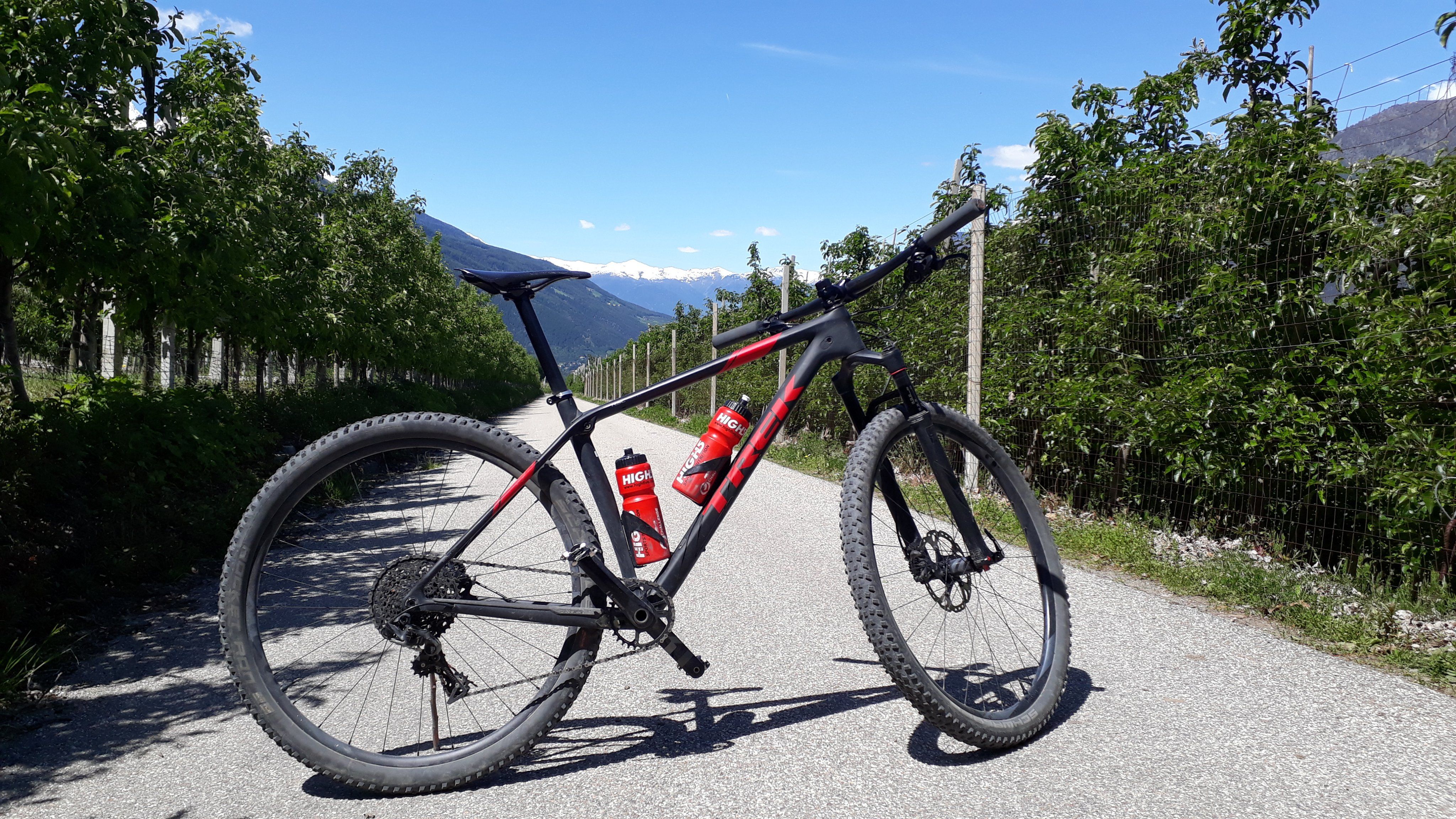

Bissi radln im Vinschgau...

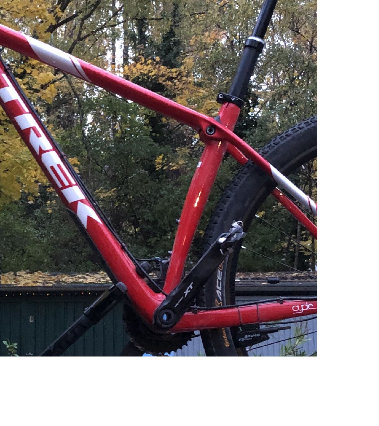

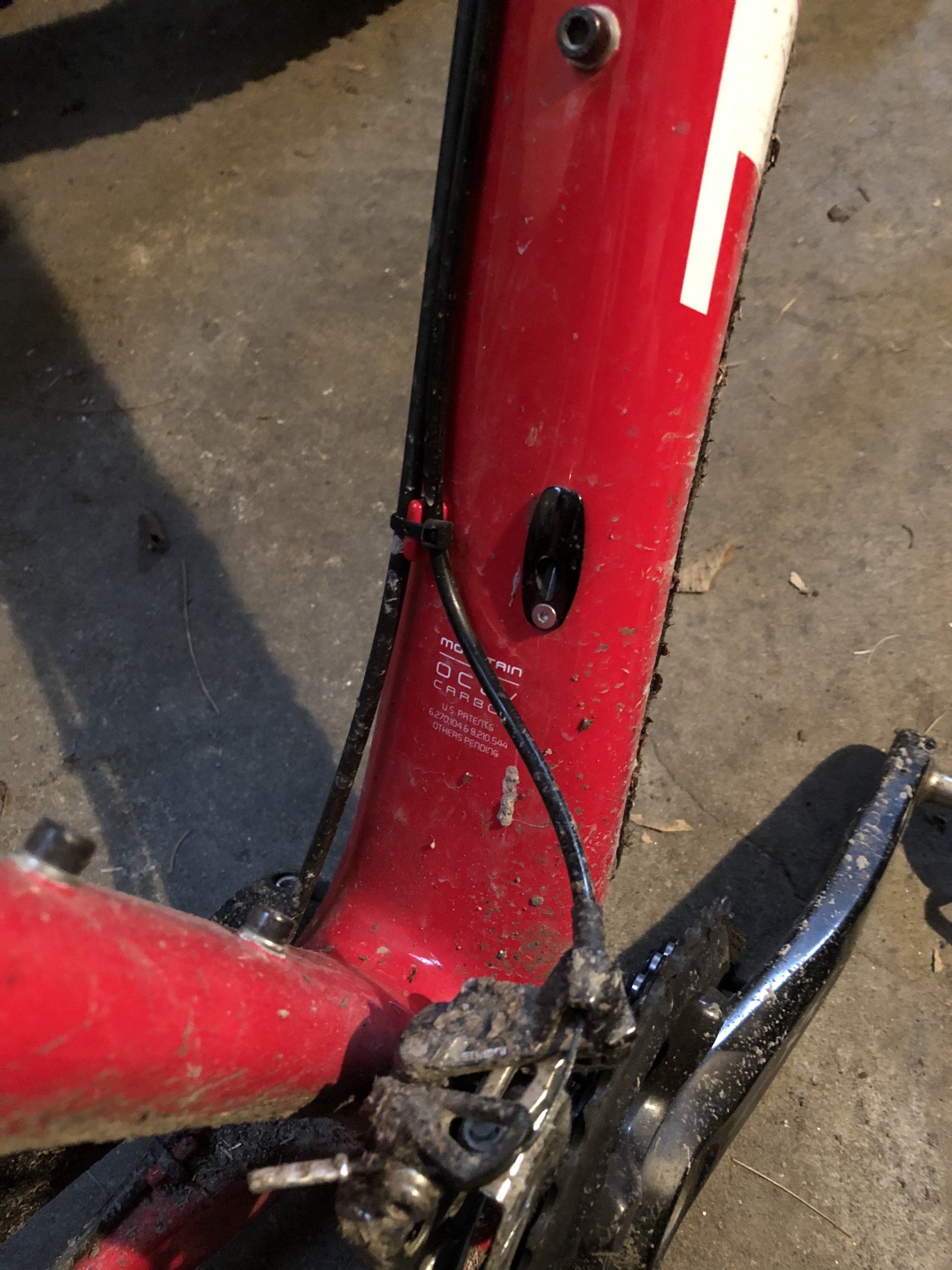

Das ist nicht ganz richtig, Es geht bei den Non-SL-Rahmen nicht beides intern. Bei 2fach muss halt der Schaltzug außen laufen. Ist aber a.m.S. unproblematisch. Der Remotezug läuft intern:
Anhang anzeigen 818885Anhang anzeigen 818887
Da Bremszug sowieso außen läuft und der Halter für zwei Züge ausgelegt ist, fällt das kaum auf. Ist immerhin 1.000,- billiger.

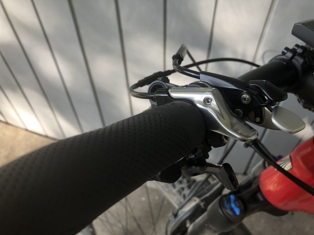

Letzte Frage. Welche Rahmengröße fährst du und welche Bontrager Drop Line hast du genommen? Hättest du eventuell noch ein Bild des verbauten Remotehebels? Habe von Bontrager den Universalhebel gefunden, allerdings kein Bild im verbauten Zustand.
Vielen Dank
Ich habe einen 18,5"-Rahmen. Die Stütze hat 125mm, reicht mir an dem Rad.
Hier der Hebel (links), baut schön schmal. Leider muss bei mir auf diese Seite auch der Remote-Lockout, da dass Kabel sonst im Weg ist (Licht im Winter).
