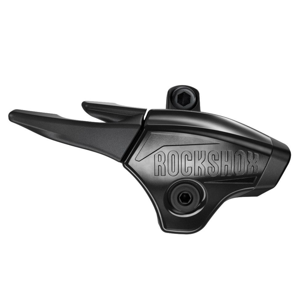

Das Überlege ich auch - ich hab nen überdimensionierten Rockshox Hebel:
Durch dass Motioncontrol brauche ich den wirklich selten, ein Hebel an der Gabel würde mir reichen und ich hätte einen Klumpen & eine Leitung weniger.
