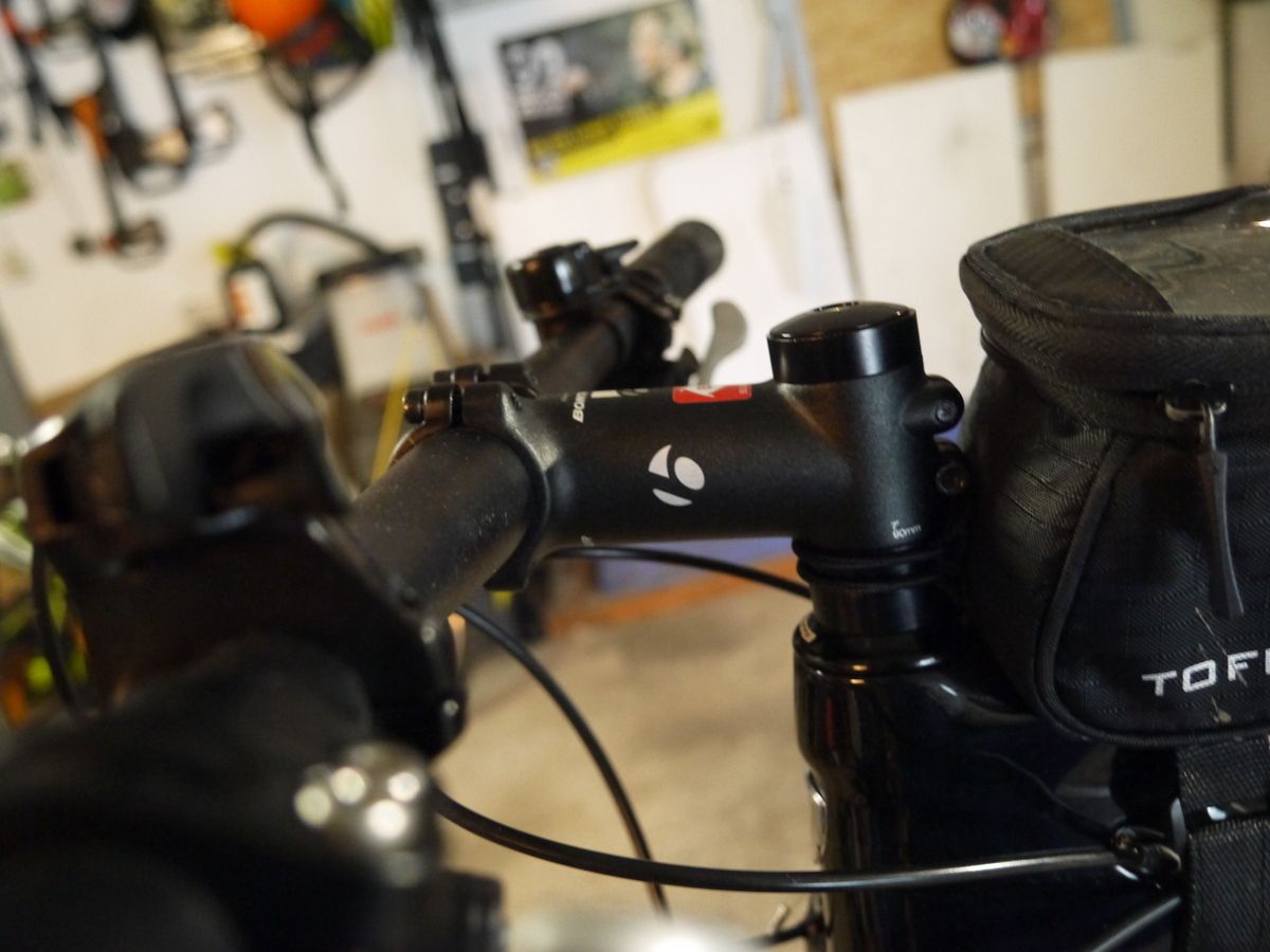

... ich weiss noch wie groß der Aufschrei war, weil ich den Langen Bontrager Vorbau gg. einen kurzen Cube gewechselt habe .....8-)
So - der Vorbau ist da montiert und eine kleine Runde gedreht. Fährt sich angenehmer - weniger gestreckt und Lenkung etwas direkter, ich glaub das bleibt so. Außerdem komme ich jetzt besser hinter den Sattel :daumen: Anhang anzeigen 785514 Anhang anzeigen 785515 Anhang anzeigen 785516
Wenn man es nicht weiß das es ein Cube Vorbau ist fällt es kaum auf :D
Ich hoffe der ist jetzt besser 8-)
ich gebe zu am Ende hat mich das Cube Zeichen dann doch etwas gestört.
