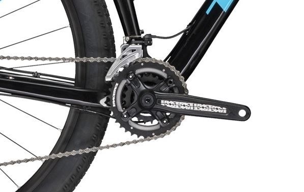

Hat jemand schon sein Procaliber von einer 2x10(o. 11) Schaltung auf 1x12 umgebaut?
Ich bin mit dem Gedanken am spielen um zurüsten, und überlege was ich alles neu brauche, hab einen Shimano freilauf ( auch auf dem Ersatzradsatz).
Kann ich die 2x Raceface Kurbel behalten und nur ein Kettenblatt tauschen und das 2. weglassen?
nein, sicher bin ich nicht - habe Angabe aus den technischen Daten:
https://www.liquid-life.de/trek/trek-procaliber-9-6-black-2017.html
um eine neue Kurbel kommst wohl nicht rum, außer die 12x ketten laufen auch auf 11 Kettenblättern , bin mir da nicht sicher ob das geht.
Wenn es geht brauchst eigentlich nur ein neues Kettenblatt

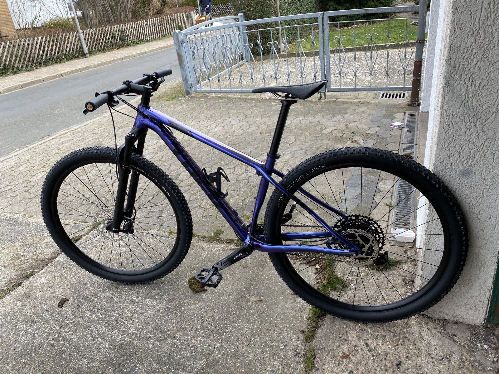

Seit letzter Woche bin ich nun auch stolzer Besitzer eines Procaliber 6 2020.
Ich würde das 30er Kettenblatt gerne gegen ein größeres tauschen, bloß kommt mir der Abstand zur Kettenstrebe sehr klein vor.
Hat hier jemand Erfahrungen mit größeren Kettenblättern und kann es sein, dass die Rahmengröße da auch einen Einfluss auf den Abstand hat?

Ich habe meines gegen ein 34 problemlos tauschen können. Aber das dürfte auch das Maximum sein.
