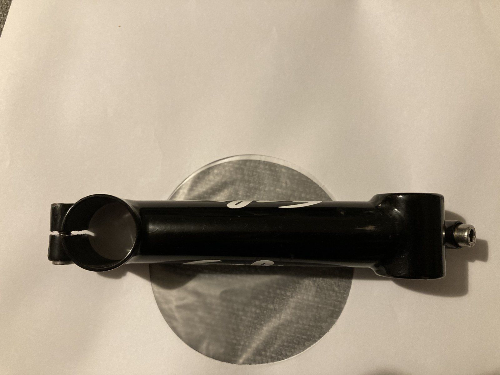

Ich hab hier einen Salsa gelabelten ahead vorbau. In 1 1/8“. Gab es die auch in diesem Maß? Man sieht irgendwie nur einzöller. Ist der echt? Schaut auch gut gemacht aus.

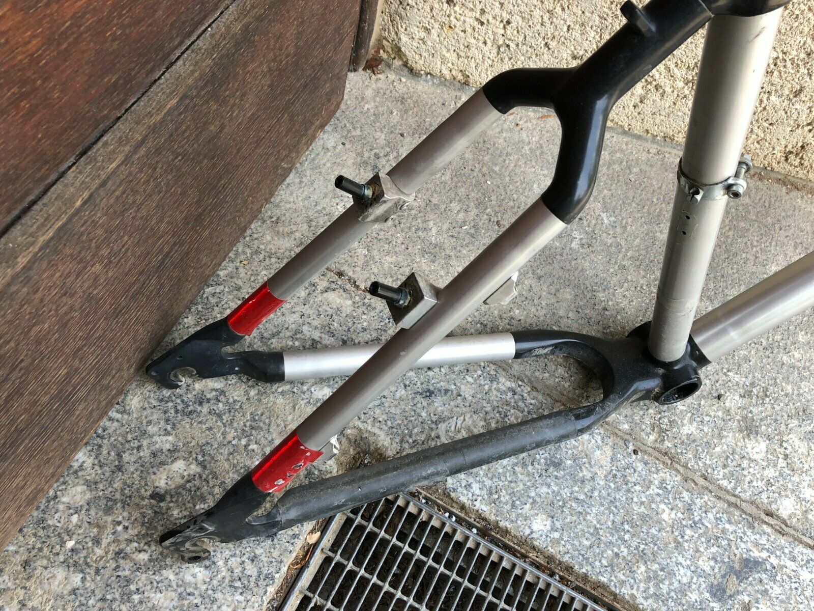

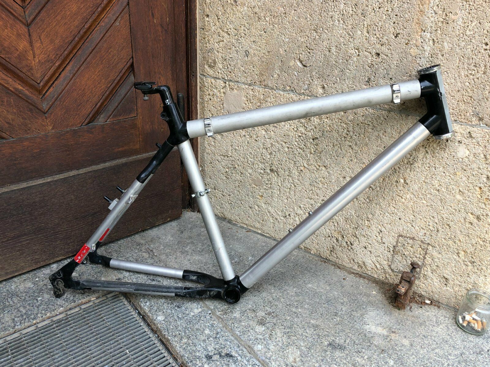

Hallo, ich habe letztens ein Bike zerlegt, dessen Komponenten offensichtlich wahllos zusammengewürfelt waren. Jetzt kriege ich den Rahmen aus eigener Kraft nicht bestimmt. Die Decales sind m.E. keine Hilfe. Ich dachte zuerst an Cannondale, dazu passt aber die komplette Zugführung übers Oberrohr nicht. Oder doch?
Seriennummer habe ich nicht gefunden. Könnte aber unter dem (Pulver?)-Lack verkleistert sein.
Ich habe leider versäumt das Steuerrohr und den Rahmen als Ganzes zu fotografieren. Wer kann abhand der Details trotzdem helfen?
verspachtelt und kein Cannondale?
mein nächster Tipp ist da immer Müsing.
Könnte ein Thunder von 95 sein
So oder so, ein schöner Rahmen, so Details wie die schönen Canitsockel hinten sind wirklich toll gemacht.

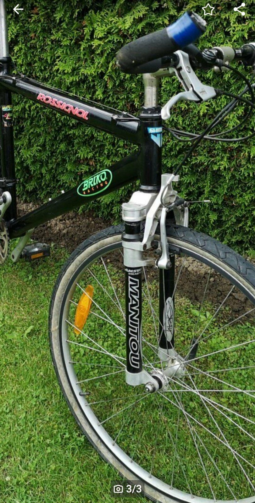

Moin zusammen, bei klassischen Federgabeln habe ich keine Ahnung, alle Bikes sind starr unterwegs.
Bei meiner Arbeit ums Eck steht günstig dieses Bike, teils wohl umgebaut, scheint Mal neu gelackt worden zu sein, erkennbar sind aber höchstwahrscheinlich Suntour XC Pro Daumies und Schaltwerk und Ceramic Schriftzug auf den Felgen.
Welche Gabel ist das und kann man damit was anfangen?
heißt so wie es drauf steht
Manitou Sport
Gab es 92 (neben der M1) und 94 (neben der M3) als etwas günstigeren Ableger, was genau anders ist und was "gespart" wurde, keine Ahnung.
Hier das Manual
www.mtb-kataloge.de/Bikekataloge/PDF/Manuals/Manituo_Sport.pdf
Manitou Sport
Wenn man die Typenbezeichnungen weiß, sicherlich erkennbar. Ich habe mich gefragt, was das Gekrickel heissen soll...
Super, danke!
So, wie sie jetzt da steht, ist das auch eine Starrgabel.
Das ist mir natürlich auch aufgefallen, dass es nach gefühlt 2cm Federweg aussieht. Dem manual nach sind es aber auch nur um die 4cm.
Kann man so ne Gabel wieder fit machen, also gäbe es überhaupt Teile oder was wird defekt sein?
Wie gesagt habe ich bisher nur starre Klassiker und noch keine Gabel offen gehabt (aber kein problem es mal zu versuchen).
Ob sich das für mich wirklich lohnt, sehe ich erst, wenn die Gabel auseinandergezogen wird. Sind die Standrohre unten auch noch schwarz, geht (für mich) was. Wenn die Standrohre unten silber abgeschliffen, also die Beschichtung weg ist, lasse ich die Finger davon. Teile dafür? Nun ja, eine andere intakte Gabel.....
bei den Elastomergabeln sind es oft "nur" die Innereien, die das Zeitliche gesegnet haben. Es gab damals schon (und auch heute noch vereinzelt) Nachrüstmöglichkeiten von Stahlfedern, die aber mittlerweile ziemlich teuer sind. Original-Elastomere gibts kaum noch, man findet aber auch andere Elastomere (nicht-Bike) am Markt. Über die SuFu kommst du weiter.
Thema Abrieb Standrohre s.o.
Sport hat quasi das M1 Innenleben, also keine einstellbare Vorspannung der Elos, in Wirklichkeit also kein Performancenachteil… Die schwarzen Tauchrohre aus Alu sind nett, Beschichtung hält wenig
