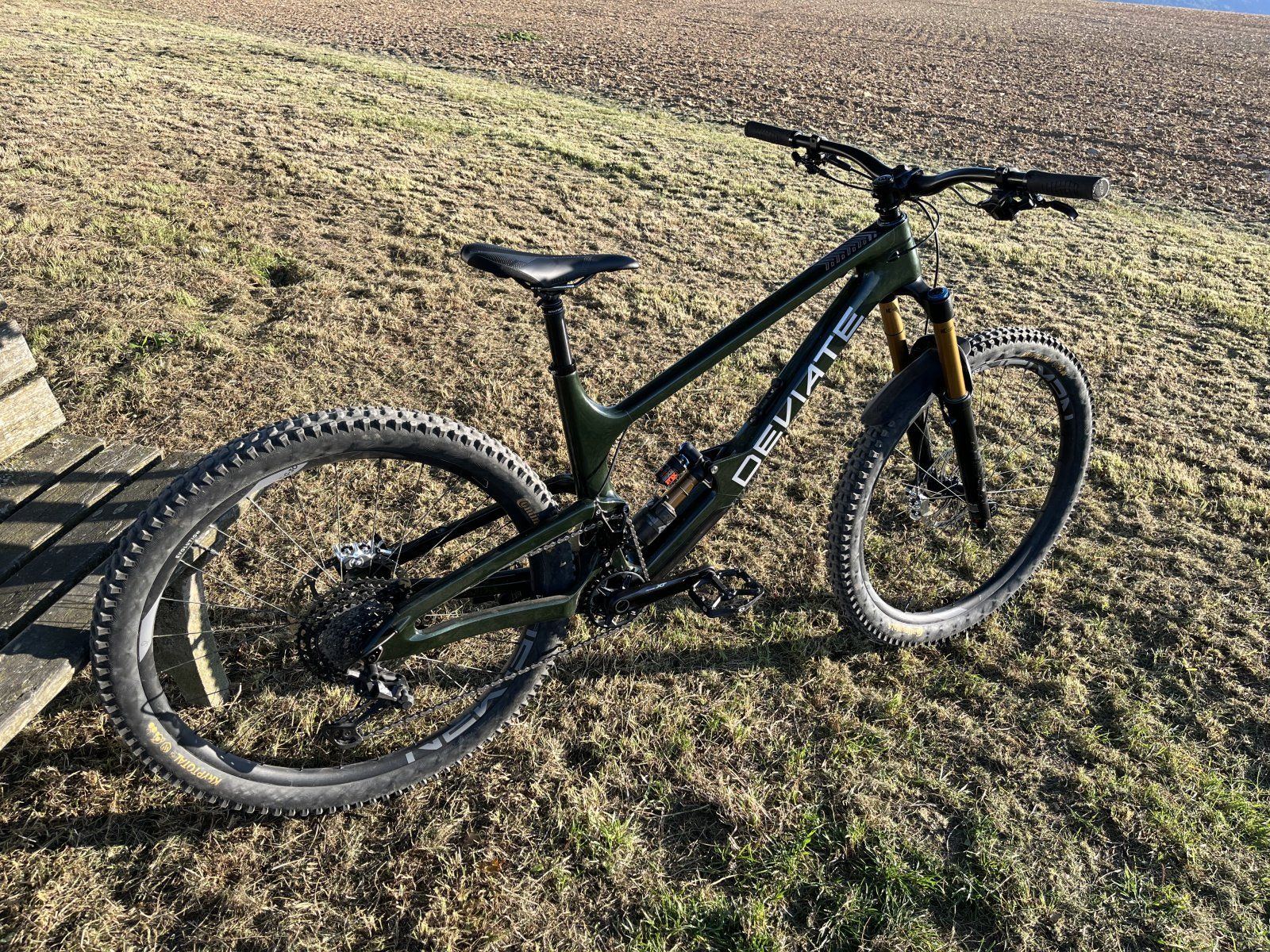

So. Bin jetzt auch stolzer Besitzer eines Claymore. Zuerst nochmal Danke an chris-2 für den Rahmen, und die entspannte Atmosphäre.
Das Claymore ersetzt (zumindest gehe ich davon aus) mein Ripmo V2, das auch als Teilespender gedient hat. Meine ersten Eindrücke:
Positiv:
  • Optik. Ich war nie Fan von HP Bikes, aber das Claymore finde ich einfach nur wunderschön!
  • Gewicht. Mit knapp unter 16kg (15,9kg) inkl. Pedale in XL überraschend leicht (ca. 500g mehr als mein Ripmo)
  • Überraschend wendig und handlich, und steht dem Ripmo hier kaum oder nicht nach. Das Hinterrad will aber noch nicht immer so wie ich! 8-)
  • Selbst in flacheren und mittelsteilen Trails geht es sehr gut nach vorne, und in Kurven im Vergleich zum Ripmo gefühlt mehr Grip
  • Liegt bei (meinen nicht megaweiten) Sprüngen sehr ruhig in der Luft. Die Sprünge gingen auch beim ersten Versuch gleich meist weiter als mit dem Ripmo. Und nach der Landung baut das Bike gefühlt gleich wieder Geschwindigkeit auf.
  • Sehr komfortable Sitzposition ähnlich zum Ripmo.
  • Das Rad an sich ist absolut Leise, aber...
Negativ:
  • Der Idler ist doch hörbarer als gedacht. Vor allem der Fakt dass er sich im Vergleich zur Trittfrequenz mit einer weitaus höheren Frequenz dreht irritiert mich noch. Legt sich aber sicherlich.
  • Anfangs hatte ich ein starkes schabendes Geräusch im Antrieb bei höherer Krafteinwirkung. Das war aber anscheinend aufgrund des wachsenden Offset bei Garbaruk. Jetzt mit dem XT Kettenblatt scheint Ruhe zu sein. Der Punkt zählt also nicht mehr.
  • Die Leitungsführung bzw. der Schutz bei den Eingängen ist schwach designed. Beim Schaltzug gingen sie noch leicht zu installieren. Beim Sattelstützenzug und der Bremsleitung (Magura) bei mir keine Chance.
  • Bergauf dann doch weitaus behäbiger als erwartet. Ich muss die Anstiege hier oft mind. ein Kettenblatt größer fahren, und auch mehr im größten. Beim Ripmo war das große Kettenblatt nur ein Notgang bei wirklich langen und steilen Anstiegen in den Alpen. Das lässt mich noch etwas rätselnd zurück, da Gewicht, Geo und Effizienz/Wippen ja dem Ripmo nicht unähnlich sind.
Bis jetzt überwiegen definitiv die positiven Eindrücke, auch wenn ich bergauf etwas mehr erwartet hätte.
Jetzt freue ich mich erst einmal auf Reschen nächst Woche. Bin schon gespannt wie es sich dort fährt.

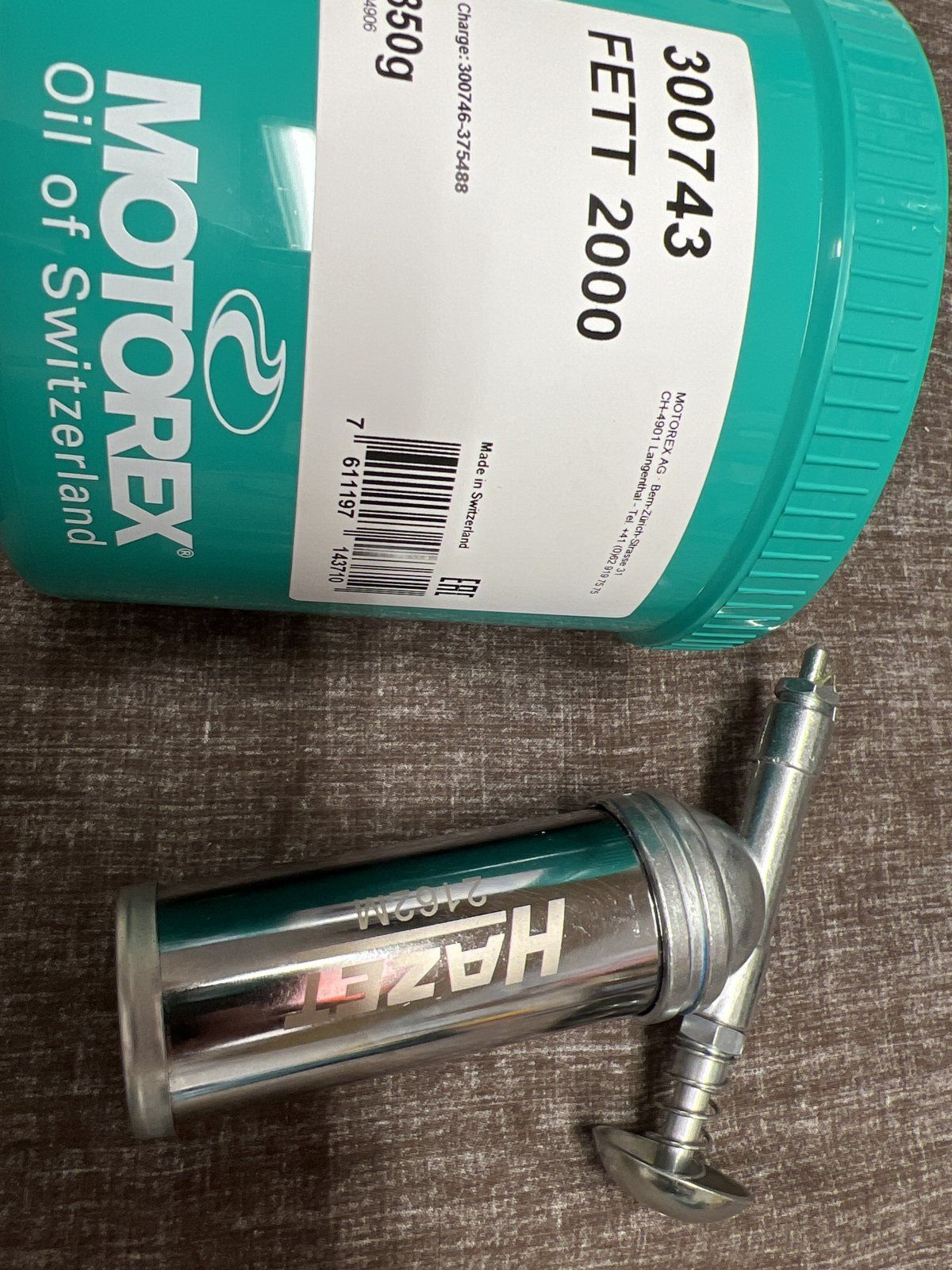

Hat schon jemand seine Nippel abgeschmiert? 🤓
Ich komme nicht an alle Ports.
Diese liegen teilweise sehr weit innen.
Deviate bietet eine entsprechende Version der GreaseGun von Dualco an.
Gibt es eine Alternative bzw. eine Alternative für meine klassische Hazet/ParkTool Grease Gun?
Ich gehe davon aus, dass man den Dämpfer ausbauen muss, um an die inneren Nippel von deren Gelenken zu kommen.

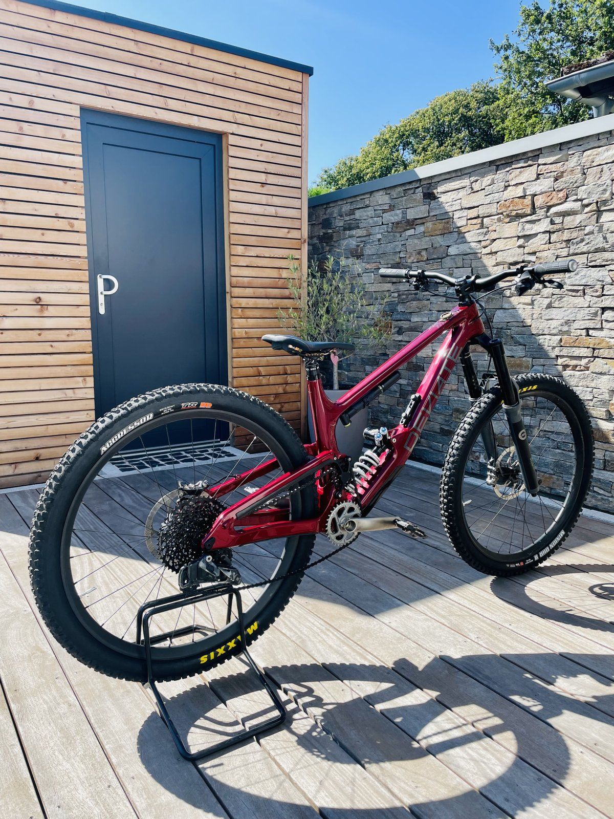

Richtig geile Bude👍 da wurd auch der ein oder andere Euro drin versenkt😁 aber ist die Kette nicht ein Stück zu lang? Hängt ganz schön durch...
Dankeschön, gerade die ersten km abgespult. Macht echt Laune das Rad. Einige Teile habe ich vom vorherigen Rad übernommen, hielt sich somit in Grenzen.
Die Kette war zu Beginn noch nicht gekürzt, dies ist inzwischen aber auch gemacht.
LG
LG
Gekürzt auf was?
Sram hat doch nix längeres als 126. wenn du 32t fährst passt das. Ansonsten passt die Umschlingung nicht.
