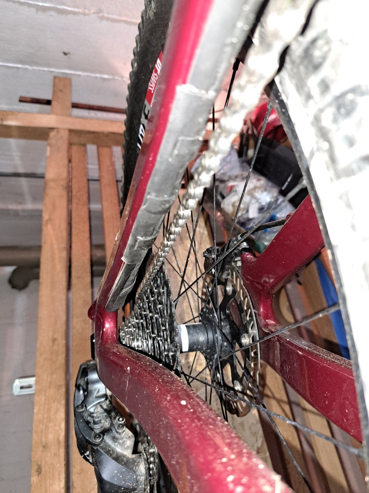

oh, das war mich nicht klar dass es auf die Farbe ankommt. Grün ist leider überall ausverkauft. Von daher bleibt nur rot übrig :-|
Es geht eher darum ob der Lack glänzend ist oder matt. So sollte dann auch die Folie sein, sonst schaut es suboptimal aus.
Ich habe den Highlander V1.
Nimm Glossy für dein Claymore :)

Unterscheiden sich Invisiframe und Easyframe sehr? Bei Easyframe finde ich gut, dass ich genau sehe was dabei ist. Beim Extended Set ist eben alles abgeklebt. Bei Invisiframe hab ich kein ähnliches Bild gesehen.
Von daher tendiere ich aktuell eher zu Easyframe (preislich sind sie ja mehr oder weniger identisch)
@Bloodhound Danke für den Link. Der Händler ist allerdings in Österreich. Dann bestell ich lieber bei einem Händler in D
Ich habe das extended Set von Easyframe in Gloss genommen. Das Set habe ich zur Hälfte nochmal neu bestellen dürfen, da meine Frau gedacht hat das der Bogen "Müll" sei..... 🥲
Kann nichts negatives über Easy Frame berichten.
So, nun ist es bestellt und auf dem Weg. :)
