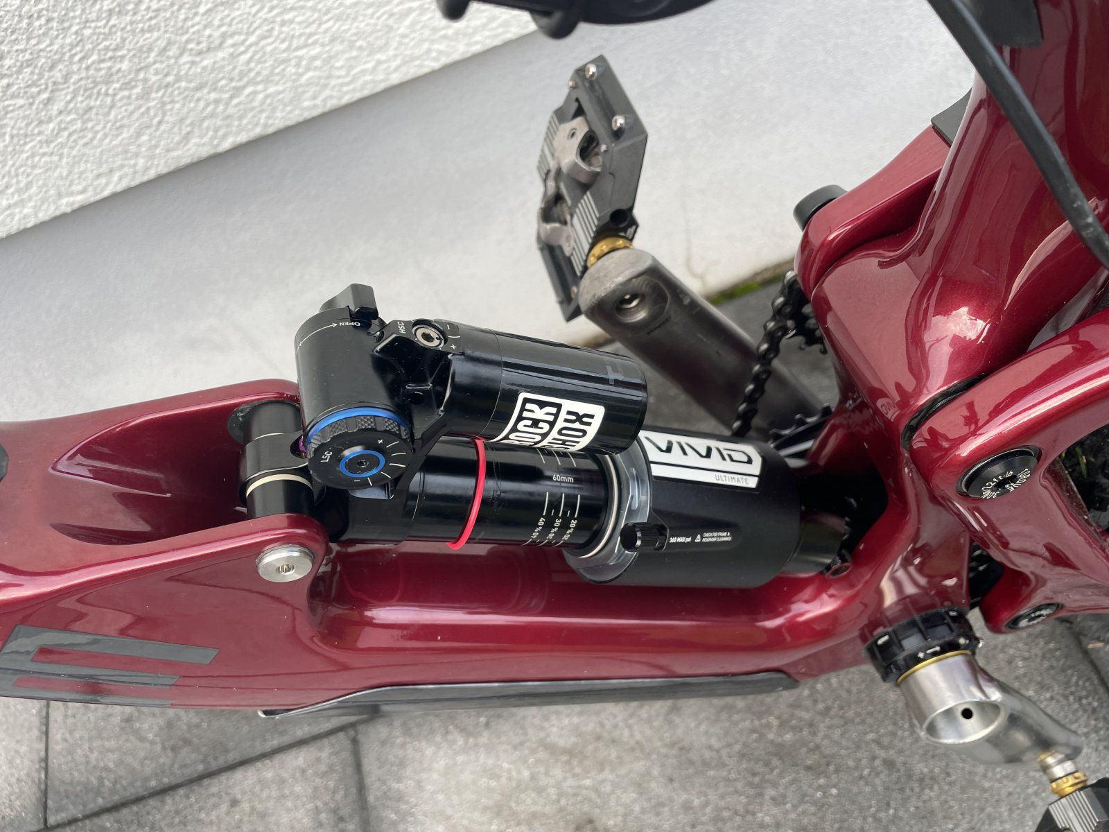

Schade, meiner ist am Samstag angekommen.
Läuft sich das mit dem Rädchen noch ein, das lässt sich von Hand sehr schwergängig drehen.
Passt
