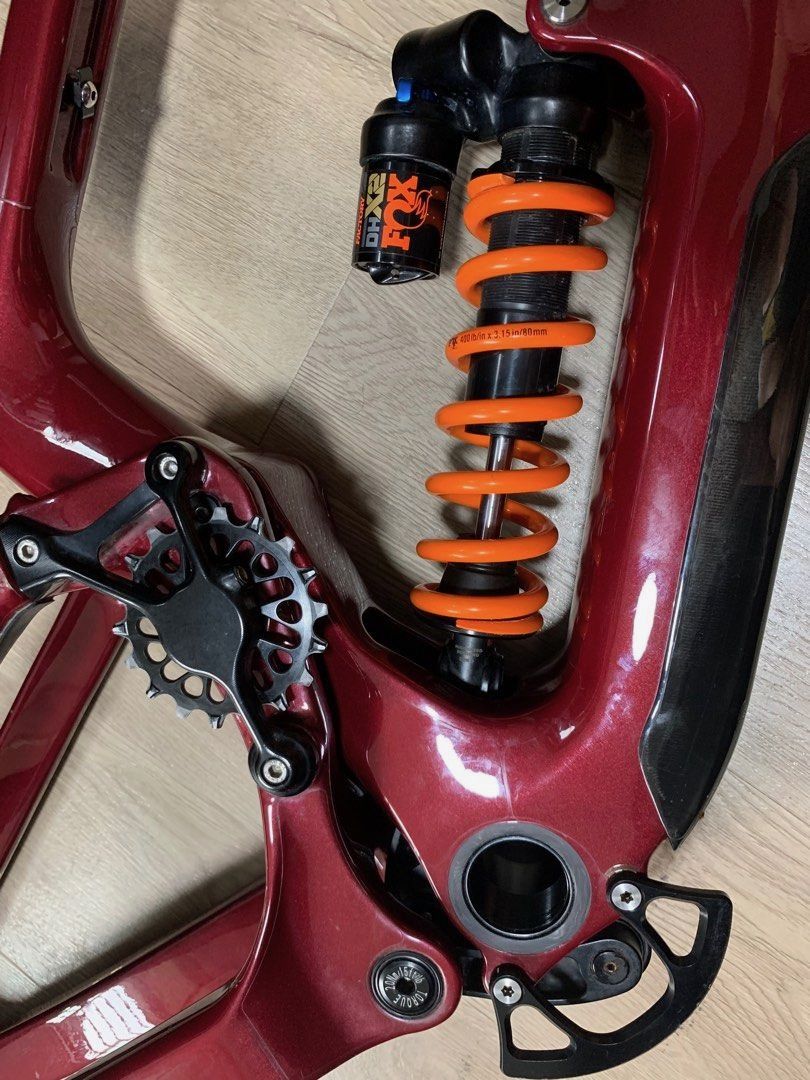

Montage ohne Unterlagscheiben, direkt auf ISCG Aufnahme. Kettenlinie des unteren Idlers passt perfekt. War alles sehr easy und passgenau. (Von zu langen Schrauben weiss ich nichts. Meine, es waren längere und kürzere dabei. Ansonsten einfach Schrauben kürzen...)
Ja Schrauben habe ich jetzt gekürzt und nur noch ganz kleine Unterlagsscheibe drunter, da beim Highlander sonst der Link gegen die rückseitig Schrauben stößt. Kettenlinie passt. Trotzdem sehr laut das Teil beim treten. Legt sich das oder ist man dann der Uphill Traktor?
Ok, fürs Highlander kann ich nicht sprechen. Beim Claymore hat die KeFü auf Anhieb ohne Modifikation perfekt gepasst. Auch die Kettenlinie. Man hat gemerkt, dass die Führung von Deviate selbst modellspezifisch entwickelt wurde. Anders als bei KeFü von Drittanbietern.
Ich war erstaunt, wie 'wenig laut' die KeFü ist. Habe auffälligere Geräuschkulisse erwartet. Hörbar, aber für mich persönlich völlig akzeptabel. Zusätzlichen Widerstand habe ich nicht bemerkt.
Wohlgemerkt, alles mit frisch gepflegtem Antrieb.
Ich bilde mir übrigens ein, durchaus zu merken, dass die Hinterbauperformance vom unteren Idler profitiert. Dieser eliminiert die (ansonsten relativ deutliche) Kettenlängung weitgehend. Gut für die Clutch am Schaltwerk, gut für unbeeinflusstes Arbeiten der Federung.
Bin nicht direkt mit/ohne KeFü Vergleich gefahren. Hab aber sonst nichts verändert und in ner Woche Finale den Eindruck gewonnen, dass der Hinterbau besser performt. Geräuschloser dazu.
