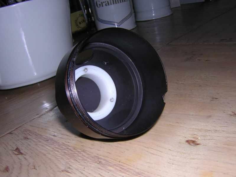

Ist doch sehr gelungen , aber das Gehäuse ist kein Eigenbau oder?
Sieht irgenwie nach nem abgeschnittenem Taschenlampengehäuse aus...
Bitte korrigiere mich wenn ich falsch liege
Ok jetz wird es klar, sorry das ich dich des " moddings " beschuldigt habe

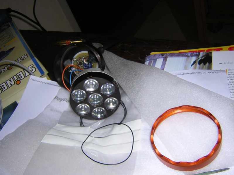

mach mal bitte beamshots mich würde die Ausleuchtung der Lampe intressieren
hallo,
das hatte ich sowieso mal vor... allerdings ist meine kamera nicht ganz so dolle...
werde es trotzdem versuchen...
grüße
karsten
Und zwar alle Zellen parallel verbinden damit auch beide Packs symmetriert werden.
3 klare und 4 milchige Linsen - täuscht das, oder ist das Absicht?Es ist eine 7x XPG R5 mit Ledil Optiken und der kadikater Regelung mit robert111 Akku geworden.
Ja, das sind verschiedene Optiken.
3x 6° und 4x 10°.
Für eine bessere Ausleuchtung im Nahbereich sind weniger 6° Optiken verbaut.
Mir gefällt es so schon sehr gut, evtl. mache da noch ein paar Versuche.
