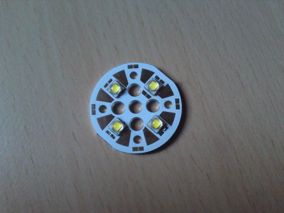

Hallo,
hätte da mal eine kurze Frage:
Hab bei Cutter eine 4-fach Cree XP-G2 Platine bestellt.
Leider ist die individuell zu verschalten und nicht schon von haus aus seriell geschaltet! Siehe Bild!
Was muss ich da tun um die Leds in Serie zu verschalten?
- reicht es da die kleinen Kontaktflächen am Rand (bei den Bohrungen)
irgendwie zu kontaktieren oder
- muss man die größeren Kontaktflächen die seitlich neben den Leds
angeordnet sind verdrahten?
:confused: :confused:
Danke für eure Tipps!

Da auf der Platine keine Beschriftungen sind, hilft wohl nur einmal vermessen, wie die Lötpads intern verbunden sind.
Serielle Verschaltung wäre dann wie folgt:
(+)ErsteLED(-) <---> (+)ZweiteLED(-) <---> (+)DritteLED(-) <---> (+)VierteLED(-)
Akku/KSQ wird dann an (+)ErsteLED und (-)VierteLED verschaltet.
