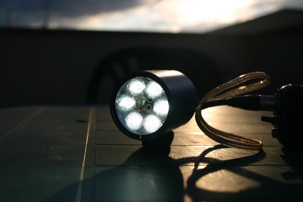

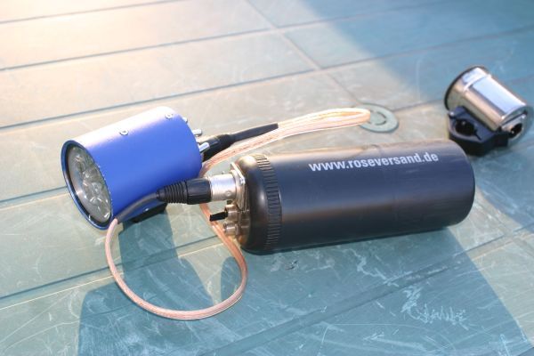

So nach 4 Jahren mit 2 20Watt IRC Lampen je 24 und 36 Grad Abstrahlwinkel stell ich mal meine neue Lampe vor :-)
Aufgrund der vielen Led Threads musste ich das auch mal probieren.
Technische Daten:
- 6fach Led Lampe mit Seoul P4 U Leds
- 14,4Volt NimH Akku mit Sanoy Twicell Zellen, XLR Stecker
an Material für die Lampe habe ich benötigt:
- 6 Seoul Leds
- 4 Kippschalter von Conrad
- 1 XLR Buchse von Neutrik
- UV Schutzfilter 67 mm von Ebay für das Frontglas
- Led Optiken von Carclo verschiedene Winkel
- Alurohr 70*3 mm
- Alurundstange 65 mm
- 2 Konstantstromquellen von IT Ludwig (verschiedene Ströme über Lötbrücken)
- Wärmeleitkleber Arctic Silver
- Kleber für die Optiken Wärmefest bis 125Grad
- Cateye Halterung
Die Gehäuse wurde auf der Drehbank erstellt. Das Frontglas wird von einem Sprengring gehalten. Die Leds sind auf einem 18mm starken Stück Alurundstange als Kühlkörper montiert. Dieser wird von hinten in das Gehäuse reingeschoben und mit 3 Torxschrauben fixiert. Die Konstantstromquellen hab ich verkabelt und eingeschrumpft. Die Schalter und die XLR Buchse sind auf einer weiteren Runden ausgedrehten Aluplatte montiert. Lackierung muss ich nochmal ausbessern bzw. wiederholen mit Klarlack.
Die XLR Stecker hatte ich schon an meinen alten Lampen auch wenn sie etwas schwerer sind mechanisch sehr Robust und gefallen mir.
Mit den 4 Schaltern an der Rückseite schalte ich je 3 Leds ein und aus, sowie zwischen 350mAh und 1000mAh Strom um.
Der Akku ist von der alten Lampe bereits vorhanden, leider sind die Zellen schon 4 Jahre alt und haben nur noch etwa 3,2-3,4 AH im Neuzustand haben sie 4,5 AH.
Gestern Abend habe ich die erste probefahrt gemacht, 3 Leds momenten mit 6 Grad Optiken, die anderen 3 haben 2mal 6*25 Grad und 1 mal 15 Grad. Muss sagen die Ausleuchtung ist deulich besser als mit 2 Irc Leuchten. Singletrails gehen in der Kombination schon perfekt, eine Lampe reicht locker das Sichtfeld ist viel homogener als mit Halogen und weit weniger spottig. In der Stadt gefällt natürlich sehr die Dimmung auf 350mAh.
Bilder vom Innenaufbau liefer ich mal getrennt nach wenn ich eine 2. Lampe baue in den nächsten Wochen.
Bissl schwer is die Lampe zwar geworden dafür is die Kühlung perfekt auch im Stand. Gewicht der Lampe 470Gramm aber das stört mit der Cateyehalterung nicht. Die Lupine war dafür deutlich zu schwach. Demnächst bei ich noch eine kleine Variante mit 3 Leds an 350mAh für den Helm ohne Schalter und kompakt soll sie um die 200Gramm dann wiegen. Als Akku nehm ich nen Canon BP 522 mit 2500 mAh. Die Lampe soll dann zur fahrt zur Arbeit dienen und als Zusatzlampe für den Helm.
Gruß Power

Grundsätzlich schön gemacht und sieht mechanisch perfekt aus :daumen:
nur ... das Ding ist doch zu hell für nen nightride. ;) Ist ja schon wie bei Tag fahren
finde auch die durchdachte und eher nicht übertriebene Kühlung gut gemacht - besser kein feuchter Traum für Leichtbauer, dafür lange lebende Led
ein paar Fragen hätte ich aber schon:
* warum nicht nur 6-8 Grad Optiken und diese jeweils ein paar Grad versetzt angebracht? Wie viele hier herausgefunden haben, deutlich besseres Licht so, als mit breiteren und besonders der unbrauchbaren ovalen Optik
* warum nicht einen Drehschalter anstatt der vielen Kippschalter? Die sind doch während der Fahrt praktisch nicht sicher schaltbar (jedenfalls nicht der, der geschaltet werden soll)
* warum 2 Regelungsschaltungen anstatt alle Led in Serie (Reihe) mit nur einer Step-up Schaltung (ein Shark mit seinem Remora) - ein Teil und ein paar Lötungen weniger, die schiefgehen könnten.
* "UV-Schutzfilter" für das Frontglas, oder als Frontglas? (wenn für, wieso?)
Gedanke zur Helmled: imho reicht eine Led mit mehr Power auch aus. An 1 A (wenns hell sein soll) ist das schon sooo hell - wenn dann noch in die Blicklichtung leuchtend ...
Und kann viel kleiner gebaut werden.

@yellow ö
Jo wollte lieber auf der sicheren Seite sein mit der Kühlung, es ja eh wurscht wenn man im Herbst nach der Arbeit 2 Stunden den Wald unsicher macht ob die Lampe 100 Gramm mehr oder weniger wiegt.
Das mit den Versetzen der Optiken hatte ich mir überlegt, habe dann aber mangels sinnvoller möglichkeiten diese zu bewerkstelligen (hatte nur eine Drehbank zur Verfügung) eingestellt muss sagen das Lichtverteilung ist auch so Top. Die breiten 6*25 Grad Optiken machen sich im Wald deutlich besser als im Wohnzimmer beim Test. Im Vergleich zur Halogenbirne mit 36 Grad wo der Kegel auch recht breit wird aber erst nach 6-10 metern ist das Licht bei der LED eher mit einem Nebelscheinwerfer zu Vergleichen. Breites Licht bis ca. 15meter vor dem Rad, 90Grad Biegungen kein Problem deutlich besser als mit der IRC mit 36Grad, die 6*25 Gefallen mit gut, die gleichzeitig angeschaltete 15Grad Optik bringt noch ein bisschen weite und breite in den Bereich bis 20/25m mit rein. Die 3 6Grad Optiken sind noch leicht spottig, befürchte aber die 11er sind zu breit. Alles im allen bin ich aber deutlich überrascht gewesen wie perfekt schon die Ausleuchtung ist. Meine Freundin ist mit 2mal 20Watt IRC an Überspannung mitgefahren (24 und 36Grad), da muss man ganz ehrlich sagen obwohl dann beide Lampen in der höhe verstellbar sind ist das Licht wie aus der Saurierzeit dagegen :-)
Kippschalter fand ich letztlich von der Optik besser(bissl Retrolike), die Drehschalter die ich gefunden hatte waren alle bissl häßlich, wobei deiner natürlich cool aussieht. Die Befürchtung das dies nicht schaltbar ist während der fahrt hatte ich auch allerdings hat die erste Probefahrt gezeigt das dies wunderbar geht. Die beiden äusseren Schalter sind ein aus die in der mitte die Dimmung, Bedienung während der fahrt perfekt hätt ich vorher auch nicht gedacht.
Den UV Filter hatt ich gekauft da der Druchmesser des Glases zum Alurohr passt, ursprüngliche Planung war das Filterglas inkl. Metallring einzusetzen, es ging allerdings auch ohne. Aus den Teilen der des UV Filters habe ich noch einen Sprengring gemacht. Das ganze ist zwar dann nicht wirklich billig (15Euro) deshalb werde ich mal beim lokalen Glaser scahuen für die 2. Lampe was es da für möglichkeiten gibt.
Wegen der Helmled da haste recht eine Led an 1aH wär auch ne Idee, hatte auch 2 überlegt aber gefällt mit vom Gehäuse nicht gut, glaub da muss ich mal nen Testroling bauen mit einer Led und schauen wies geht.
