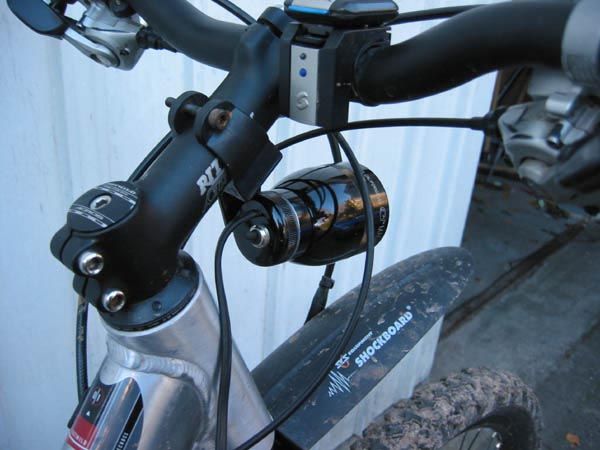

Angespornt durch eure schönen Selbstbaulampen und durch meine etwas zu lichtschwache Sigma Mirage ist auch bei mir das Selbstbaufieber ausgebrochen. Ich habe mich dazu entschieden die Mirage als Abblendlich für die Stadt beizubehalten und die Selbstbaulampe für die Trails zu benutzen. Dehalb habe ich mich für eine Halterung unter dem Vorbau entschieden. Platz auf dem Lenker habe ich eh nicht mehr. Ich benutze bis jetzt eine 20W 36° Radium Standardlampe, die Osram Sparlampe hab ich noch nicht. Als Akku habe ich mich nach langem Überlegen für einen Blei Akku mit 4.5Ah entschieden. Dieser wird durch seine quadratische Form sicher gut in eine Satteltasche passen, die ich aber noch nicht habe. Jetzt kommt das Teil (1,75kg) erstmal in den Camelback. Das Gehäuse ist wie man unschwer erkennen kann eine zweckentfremdete MAG-Lite (jaja, ich weiss, Frefel sie zu zersägen!). Der erste Test folgt heute abend sobald es schön dunkel ist.

schick das mit der MAG-Lite:daumen: ist zwar echt schade für die MAG aber was macht man nicht alles für ein tolles Gehäuse. Was ist das denn für ein Halter.(Die verrostete Schraube wechselst du bestimmt noch). Was ist das für ein Gehäusedeckel? In die Satteltasche hält die das aus bei 1,75kg? Ach ja passt die Halogen 51mm genau rein und wie machst du sie fest.
Und noch was, was iss das denn für ein Rothwild??

na das nenn ich mal ein edles Gehäuse :daumen: :daumen: :cool: *zurmagliterüberschiel*
Aber wie machst Du denn die Abschlusskappe wieder fest drauf wenn Du sie abgesägt hast ??
Gewinde nachgeschnitten - wie ??? :confused:

@ easy: Hast mich erwischt mit der rostigen Schraube! Kommt sicher noch ne andre dran. Hatte aber eben keine andre. Das ist übrigens ein ehemaliger Halter von einem Bügelschloss. Ein bisschen dran rumsägen und schon hat man einen solchen Halter.
Ins MAG Geäuse passt die Lampe genau rein, damit sie nicht klappert muss man jedoch einen 1mm dicken Plasikring (altes Wasserrohr abgeschnitten) zwischen Plastikdeckel und Schraubgehäuse packen. Meine Halolampe ist eine ohne Schutzscheibe, wenn ich die Osram Lampe habe werde ich dann den orginal MAG Lite Deckel weglassen. Ob die Satteltasche das Gewicht aushält bleibt noch zu testen...
Mein Bike ist ein Rotwild Freecrosser Baujahr 02. Im meinem Profil ist glaube ich noch mein altes RCC. Das habe ich aber geschrottet...

Puhh, es ist ganz schön kalt draussen gewesen! Aber Licht hatte ich diesmal echt genung! Den ersten Test hat die Lampe bestanden. Hält alles und es klappert auch nichts. Nur ist der Standard Halostrahler noch nicht perfekt, der Lichtkegel ist zu breit. Auch ist im Vergleich zur IRC Lampe (ein Kollege hat seine Lampe damit betrieben) die Lichtleistung schwächer. Aber auf jeden Fall besser als die Mirage ;-)
@ route 666: Das Gewinde von dem Deckel habe ich abgefeilt und so passt der genau in das abgeschnittene Rohr. Dann habe ich die Fassung mit zwei Schrauben an der Halterung fest gemacht. Eine Schraube geht durch die Fassung und den Deckel ,eine nur durch den Deckel.
@ easy: Hab noch nicht gewogen. Aber die Fassung ist recht robust, schätze mal so 300g. Dann noch der 1,75kg Akku.
