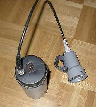

Hier mein "TRAIL'O'SCOPE"
Brenner: 20W IRC in PP Übergangstück 50/40 mit Sigmaklemmhalter
140g
Akku: Liion 14,4V 7,2Ah, 16x 1,8 Ah Zellen,
(reicht bei 20W IRC knapp 4 Std.), 830g
Maxim-Controller, Selbstheilende Sicherung, BNC Stecker
Materialkosten: ca. 120EUR + 30EUR Netzteil
Einige Teile wie BNC Kabel, Flasche und Netzteil hatte ich aber eh schon rumliegen.
Erste Probefahrt im Görli, es kommen mir zwei Türken mit vor den Augen verschränken Armen entgegen:
"Eh Alder, was ist dem führ'n Scheinwerfer!";)

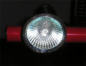

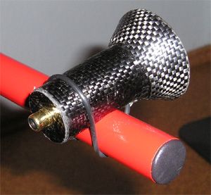

Hi,
ich habe mir auch mal eine Lampe gebaut, sie besteht aus Kohlefaser und ist noch ein Prototyp für die nachfolgenden Lampen die dann etwas sauberer aufgebaut werden.
tech daten:
12V Lampe @14,4 Volt
20 Watt
24°
Zu anschauungszwecken habe ich meine Lampe am Kleiderständer befestigt ( nein ich habe keinen roten Lenker!)
jetzt mal von hinten
hier sieht man den Cinchstecker und die Befestigung mittels einem Gummirings der bei der Tachobefestigung übrig geblieben ist.
@ Kikiatnet
nettes Gehäuse hast Du da, wie macht man den sowas ??
Da hab ich (glaub auf der Site von Carsten) noch jemand gefunden, der Lampengehäuse und andere Teile aus Carbon selbst macht.
Er hat aber obwohl ich ihn auch schon genervt ;) hab immer noch keine Zeit gefunden, mal näher zu erleutern, wie das gemacht wird .
Zur Site: http://www.newmansworld.de/
So long
Hi,
die idee habe ich aus dem Modellbau, da kann man mit ein bisschen harz und Kohlefasergewebe einige schöne sachen machen.
Bei der Lampe die ich jetzt gebaut habe habe ich den Halogenspiegel direkt mit dem Kohlefasergewebe laminiert, das hat den Nachteil, das man die Lampe nicht mehr rausbekommt, oder rausbrechen muss wenn sie kaputt ist um eine neue einzusetzen.

Ja so ne Anleitung zu schreiben ist denke ich mal nicth so einfach.
Ich kann aber schon mal sagen woher ich das zeug habe.
Ich habe mir bei ebay 1m² Kohlefasergewebe 160g/m² geholt (16 euro)(kleiner gibt es das gewebe nicht, das reicth wohl auch für 10 lampen)
und noch Harz und Härter im pack für ein paar Euro (400 gramm/ 8 Euro) Topfzeit beträgt 40min. Am besten nicth unter 40 minuten nehmen weil das sonst zu früh hart wird.
Das sind erstmal die Vorraussetzungen.
Ich habe auch schon überlegt ob ich das im Backofen trocknen lassen soll, habe das aber mal Lieber gelassen weil meine Mutter dann wohl ausgeflippt wäre.
Zur Oberfläche:
Die ist bei mir keineswegs glatt, aber sie ist auch nicht so rauh das es Sandpapier ähnlich ist, man fühlt nur das es nicht glatt wie ein kinderpopo ist. Man spürt die Struktur schon noch.
Ich werde mal versuchen das mit Klarlack oder ähliches glatt und richtig glänzend zu bekommen.
Vorbereitung des Kohlefasergewebes:
Man mischt den harz an und schneidet sich das Gewebe zurecht.
Dann zieht man sich Aidshandschuhe an!!!!!!(ganz wichtig sonst klebt man nachher selber fest, ausserdem kann der Harz zu sensiblisierungen führen) Dann tränkt man das Gewebe mit dem harz(am besten mit einem Pinsel bestreichen) wenn nun das ganze Gewebe bestrichen ist nimmt man die Gewebeteile und legt sie auf die Form und streicht sie glatt, man nimmt aber kein neues harz mehr dafür.
Also am besten ist es wenn man sich eine Form bastelt, am besten eine wo man das Kohlefaser reinpressen kann. (positiv- und negativform) Dann bekommt man die Oberfläche auch ganz glatt, leider hat nicht jeder die möglichkeit dazu (ich auch nciht).
Andere Möglichkeit ist das man nur eine Form macht, die mit Wachs poliert ( da gibt es extra welchen für) und dann Kohlefaser in schichten drumherum laminiert. Dann lässt man alles trocknen und nimmt nachher das Kohlefaser von der Form. (habe gehört das das manchmal nicht so problemlos ging)
3. Möglichkeit ist das man eine Form macht wo die Lampe schon drin ist und dann alles laminiert (so habe ich das gemacht), nachteil ist das man die Lampe nur noch schlecht herausbekommt und wahrscheinlich ist sie dann kaputt.
Das waren jetzt so meine erfahrungen, kann sein das andere anders vorgehen und ich würde diese bitten hier auch zu posten, vielleicht gibt es technicken die besser sind als diese. Davon würden dann alle profitieren.
MFG Christian
Original geschrieben von Kikiatnet
... und schneidet sich das Gewebe zurecht. ...
wie machst du das bei den konischen, gar gewölbten Formen?
kann man das Gewebe in beliebigen Kurven schneiden oder ist man da auf die "Fadenlinien" festgelegt?
ist das Gewebe dehnbar, gar in verschiedenen Richtungen?
kann man "überlappen"?
gibts unterschiedliche Gewebestärken und welche sollte man nehmen?
wieviele Schichten laminierst Du übereinander?
Fragen über Fragen ;)
Grüße!
Hi
ein bisschen kann man sich das gewebe zurechtziehen, aber das liegt an der webart, dehnbar ist es auf keinen fall.
Ich schneide jedes Teil immer an der Fadenlinie entlang, weil die Gefahr das das Gewebe ausfranzt sehr groß ist wenn man es kurvig schneidet.
Bei der lampe habe ich es erst geschnitten als ich es schon mit harz getränkt hatte, da ist es noch weniger ausgefranzt, man braucht allerdings einen sehr scharfes Messer dafür, damit das Gewebe nicht gerissen wird.
Bei konischen flächen habe ich gewebe überstehen lassen, das ich nachher mit dem dremel abgetrennt habe und dann glatt geschliffen habe. Dadurch habe ich eine schöne Kante bekommen die nicht aufgefranzt war und das muster auch glecihmäßig war.
Mein gewebe ist glaube ich 160gr/1m² man kann aber auch andere nehmen, muss dann halt 1-2 lagen mehr nehmen.
Die Lampe wurde mit 5 lagen laminiert, das reichte bei mir volkommen weil ich es ja auf eine Form gelegt habe.
Wenn ich es wie ich es vor habe, nicht mehr auf eine Form aufbaue würde ich denke ich mla so 8 lagen nehmen. Das ist dann sehr stabil, ich habe mich auch sehr gewundert wie stabil sowas wird! Habe meine Lampe schon in den Schraubstock gespannt ging ohne probleme.
Das gewebe kannst du überlappen lassen das ist kein Problem, allerdings ist es an den stellen geringfügig dicker als an den anderen stellen, was aber nicth auffällt wenn du es dort machst wo der reflecktor und rohr zusammenkommen.
