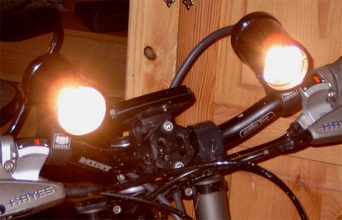

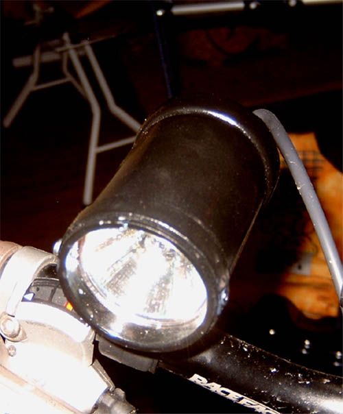

hab ich zwar schon mal hier im Forum gepostet, aber hier meine neue kleine:
schaut Euch mal die Lenkerbefestigung an. Hält seit 3 Wochen im täglichen Dauereinsatz.
Details, Bauanleitung, Akkurechner und vieles mehr zu Lampen auf meiner Homepage

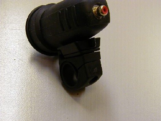

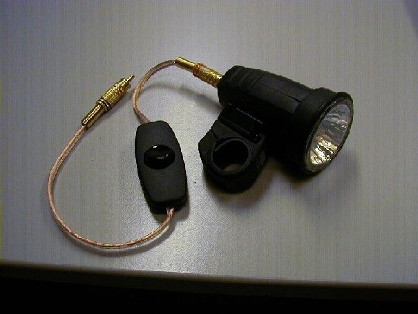

habe mir schon ein paar Lampen gebaut die Letzten mit 35mm. Jetzt ist mir zufällig ein Gehäuse in die Hände gefallen. Dies war mal ein Lampenschutz eingebaut in eine Vitrine. Das gute daran ist das Gehäuse eine größe von 51mm innen hat und vorne ist eine Kante damit die Osram nicht hinaus fallen kann. Zwischen Lampe und Gehäuse habe ich noch eine Gummidichtung angebracht. Was mir auch zusagt ist, dass sie nicht zu klobig aussieht (siehe vergleich zu der Anhängerkupplungs-Kappe).
So nun noch 2 Fragen an euch Experten:
1. Ich brauch noch einen Deckel für hinten und der müßte zum öffnen sein um die Lampe wechseln zu können???. Innen 51mm,außen 52,5mm
2. Die vorhandenen Löcher kann man für das Kabel nehmen! Brauch aber noch eine Halterung?
Danke für die Tipps

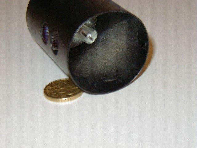

Original geschrieben von Nobbi64
hier noch ein paar Bilder von der Lampe
@ Nobbi64
die Bilder sind ja nicht schlecht, wir wollten aber eigentlich welche vom Innenleben (wenn möglich) damit man die Befestigung der Birne usw. sehen kann ;)
So long
Hallo Route66
Das Innenleben siehr nicht viel anders aus als das der Selbstbaulampe von Joerky.
Strahler ist in den Keramiksockel gesteckt und das ganze
wird von dem Ring gehalten. Kann man auf dem 2 Bild gut sehen
Gruß Nobbi
