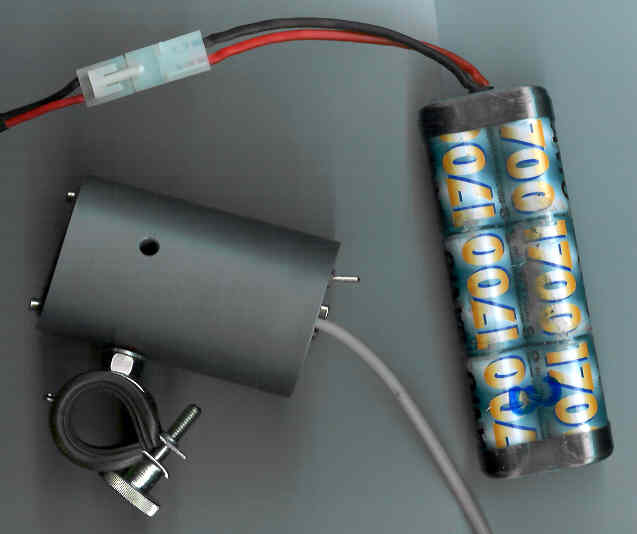

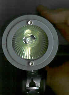

so bin jetzt entlich fertigmit meiner lampe ...
daten:
35 w
7.2 v
brenndauer ca 30 min
gehäuse plastig gedreht ...

und bild drei damit ich mein lampengehäuse system besser erklären kann ...
also ich hab en plastig rhr genommen eine stuffe reingedreht auf die stufe hab ich ein entsprechendes innengewinde gedereht mit einer "lochscheibe" mit entsprechendem ausengewinde kann ich die lape bzw die birne hinen bzw herraus drehen ... der deckel auf der hinter site ist einfach mit zwei m3 inbus schrauben festgeschraubt .. mit diesem system kann ich bei belieben jeder zeit birnen wechsln ...das mit keklebten versionn nicht unktioniert ... nuja .. seht selbst:
ja stabil isse auch ich zähl mich jaauch ehr zu den die ehr schnell bergrunterfahren und da fällt des radl halt mal hin ... die wandstärke von dem teil is ca 8 - 10mm hab net gemessen ... runtergefalln isse auch schon hält schon einiges aus alsnächstes mach ih noch plexiglas vorn hin zum schutz der birne ... ja brenndauer is net berauschend aber wie gesagt brauchs nur bergrunter hoch schieb ich eh bzw hab meine cateye
ja is schon ziemlich gelb ... aber ich hol mir ja bald en 12v akku ... aber jetzt mach ichs erstma ne weile so hab kein geld********r und des war für mich azubi ne günstige lösung hat mir insgesamt 69cent für kabel und 1.50 für schalter gekostet der rest flog hier bei mir rum und des gehäuse hab ich aus "restmaterial" auf der arbeit gedreht ..
