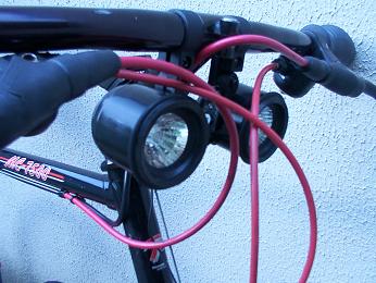

Ja, dass ist vieleicht der einzige Schwachpunkt habe die Lampe an drei Punkten festgeklebt. Bei einer guten Lampe von Osram und Paulmann ist die Lebensdauer doch recht hoch. Man bekommt sie aber mit einem Messer gut Raus ohne das Gehäuse zu beschädigen. Habt Ihr vieleicht eine Idee wie man es noch machen könnte?

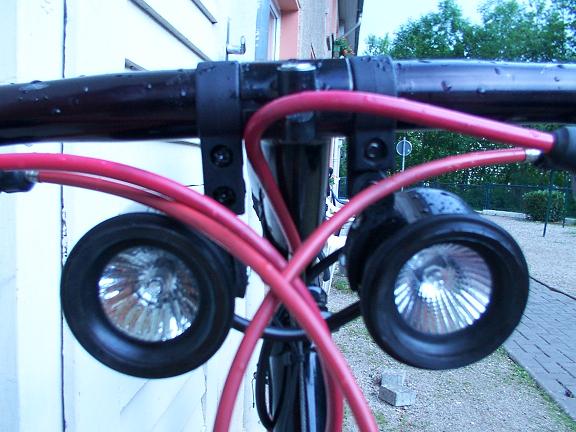

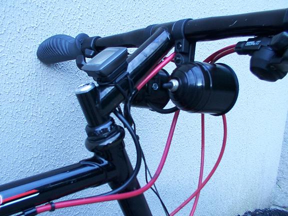

aber ist doch nichts an arbeit:
10 Kabelenden abisolieren, vier Löcher mit Dremel (Kabeldurchführung/Schalter), zwei Lüsterklemmen, Rohr absägen, zusammenstecken, Sprühdose - schwarz matt, Kabel verlegen, Sicherung dazwischen, fertig.... ach ja... und jeweils zwei schrauben von vorne, damit die birnen halten...
werkzeug ist bei mir immer an seinem platz... und sauber machen.... dafür bin ich verheiratet :lol: (wieder einen auf den deckel krieg...)
die batt halterung hat mehr zeit in anspruch genommen.... mit messen, probieren und schweißen war ich knapp 5 stunden dran....
aber der preis stimmt nicht... da kämen noch 16 euro für die trennbaren steckhalterung (brackets) von cat eye dazu... dann wären wir bei knapp 70 Euronen....
material fürs schweissen lag bei mir in der halle rum.... war also für lau...
:bier:

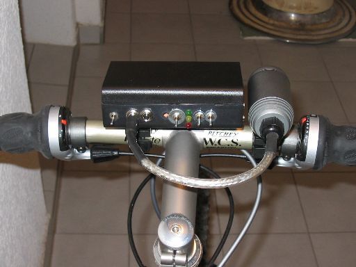

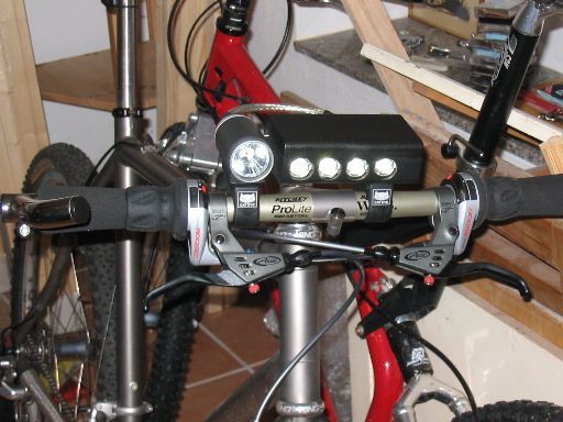

... im Interimsgehäuse
natürlich wasserdicht :lol:
designmäßig längst nicht der weisheit letzter schluß aber schon mal funktionierend.
4 x 1W Luxeon
2 Canon NB-2L = 14.4V 580 mAh LiIon (ja, ungeöffnet :)
Batteriespannungsanzeige dreistufig
STROMregelung auf 340mA linear mittels LM 1086 CT
reicht für 1:40 h Licht
um einiges heller als jede 5W Halogen, für Feldweg/Waldautobahn reichts allemal.
zugestöpselt:
1 Walamp 10W HID (der Brenner aus der Supernova)
SPANNUNGSregelung auf 13,4V linear mit LT 1764AET (in der blackbox)
wie hell muß ich hier nicht erzählen :D
zieht in 30 min den Akku leer :eek:
aber ich kann ja den Flaschenakku zustöpseln :) (zweite DC-Buchse)

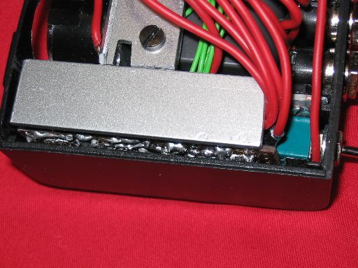

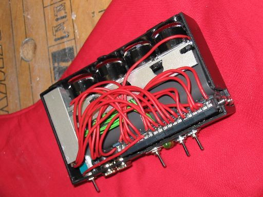

offen,
die star/o wie gehabt auf ein alublech geschraubt (kühlung und fokussierung)
akkus unter/hinter dem kühlblech
schalter und buchsen auf ner leiterplatte
sehr schön zu erkennen die drahtlose akkubefestigung.
platine mit den beiden reglern und dem spannungswächter unter dem zweiten (seitlichen) aluwinkel.
der mußte geteilt werden, weil die kühlfläche des spannungsreglers auf Masse, diejenige des stromreglers jedoch auf ca 12V "hängt".

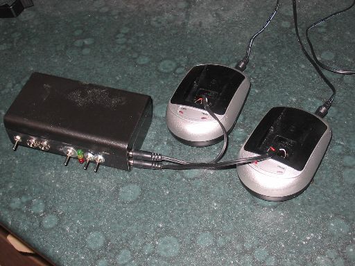

geladen wird jeder akku für sich "so wie er ist" mit einem handelsüblichen preiswerten LiIon camcorderakku-ladegerät.

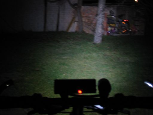

bin leider nich so der fotokönig, bilder sind von der ausleuchtung nich sonderlich nah an der realität. aber der unterschied wird schonma deutlich:
LED:
