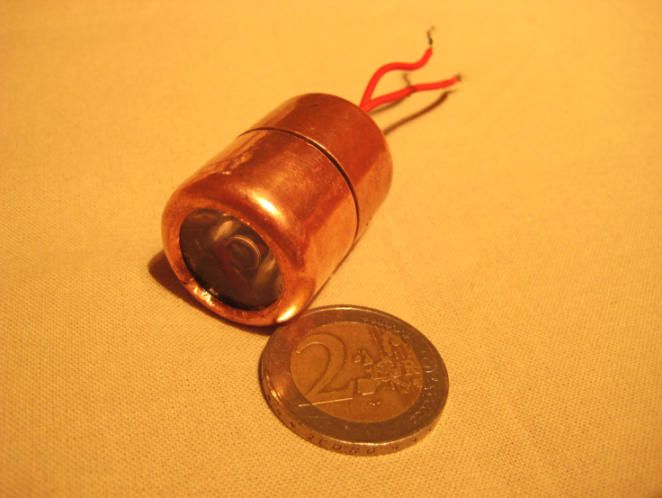

Tach ihr Leuchten,
hab vorhin mal nen Prototyp erstellt, welcher mit nem dynamo an meiner "stadtschlampe" angetrieben werden soll.... gehäuse is en 20mm kupferrohr mit endkappen... sehr gute wärmeleitung... ein 4er spot für helm ist noch geplant, mal sehen, was mein geldbeutel sagt...
kommentare erwünscht

Meist doch besummt 22mm aber is ja auch egal.
Was ich sagen wollte die lampe ist in en paar jahren bestimmt viel wert wen die kupferpreise weiter so stark ansteigen.

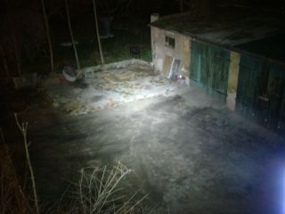

Hallo Leute,
wer gestern gelacht hat wird nun weinen: Ich hab die ersten Ausleutungsbilder gemacht, zugegeben aus der Hand und deshalb etwas unscharf aber der Trend ist zu erkennen:cool:
Wirklich vergleichbar sind beide Lampen nicht da die Lichtfarbe sehr untersiedlich ist, deshalb ist meine Einschätzung natürlich subjektiv. Auf mich wirkt das weiße Licht der Led heller als es die Bilder wiedergeben.
Der LED-Schuhkarton [fatboy] leutet bei 500mA fast schon so hell wie die 20W IRC an VOLLEM LI-ION (16.8V --> 39.2 W laut http://212.86.195.21/lampen_rechner.php).
Bei 750mA ist die LED schon gleich auf.
Tja und bei 1000mA ist die Helligkeit einfach krass. Die nutzbare reichweite ist auch deutlich höher. Bei einer Leistungsaufnahme von 6x3.6V*1A=21,6W

Sehr schöne Ausleuchtung gefällt mir ;)
Was aber super wäre sind nen paar Bilder nach unserem Forums Standart dann ist es wirklich vergleichbar.
Vieleicht kannst du ja noch welche machen.
Ansonsten allzeit gute Fahrt mit der neuen Lampe ;)
