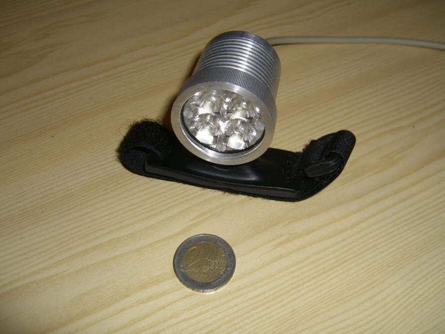

Hi!
Bin gerade beim Bau einer neuen MC-E Sommer-Lampe.
Habe deshalb meine 4-fach Cree Q5 abzugeben.
Auch habe ich noch einige überflüsssige 3-fach Optiken mit 48er Durchmesser hier rumliegen.
Bei Interesse, bitte melden!
Gruß Sven

Hallo Sven,
das Gehäuse scheint ja aus Objektivgehäusen zusammengebaut zu sein oder?
Was haben denn die Teile so gekostet?
Und wie (aus was etc.) ist der Enddeckel gebaut?
VG
Happyshark
Hi!
Die Objektivteile kosten um die 10 Euro.
Es lohnt sich also nicht die Drehbank anzuschmeißen, bei den
Rohstoff -und Energiepreisen.:heul:
Besitzen den Vorteil: leicht und eloxiert
Mit der Drehbank werden die Teile auf meine Bedürfnisse angepasst.
Rückseitendeckel aus Alu, ist auch selbstgedreht und wird eingepresst und verklebt.
Die Lampe lässt sich am Frontglas und Mittelteil öffnen.
Mit dieser Bauart ist die Lampe sehr robust und leicht (unter 180 g)

:daumen:
Ist preislich vielleicht für den Einen oder Anderen nicht schlecht :)
Wo kann man diese kaufen?
Hast Du einen passenden Link für uns?

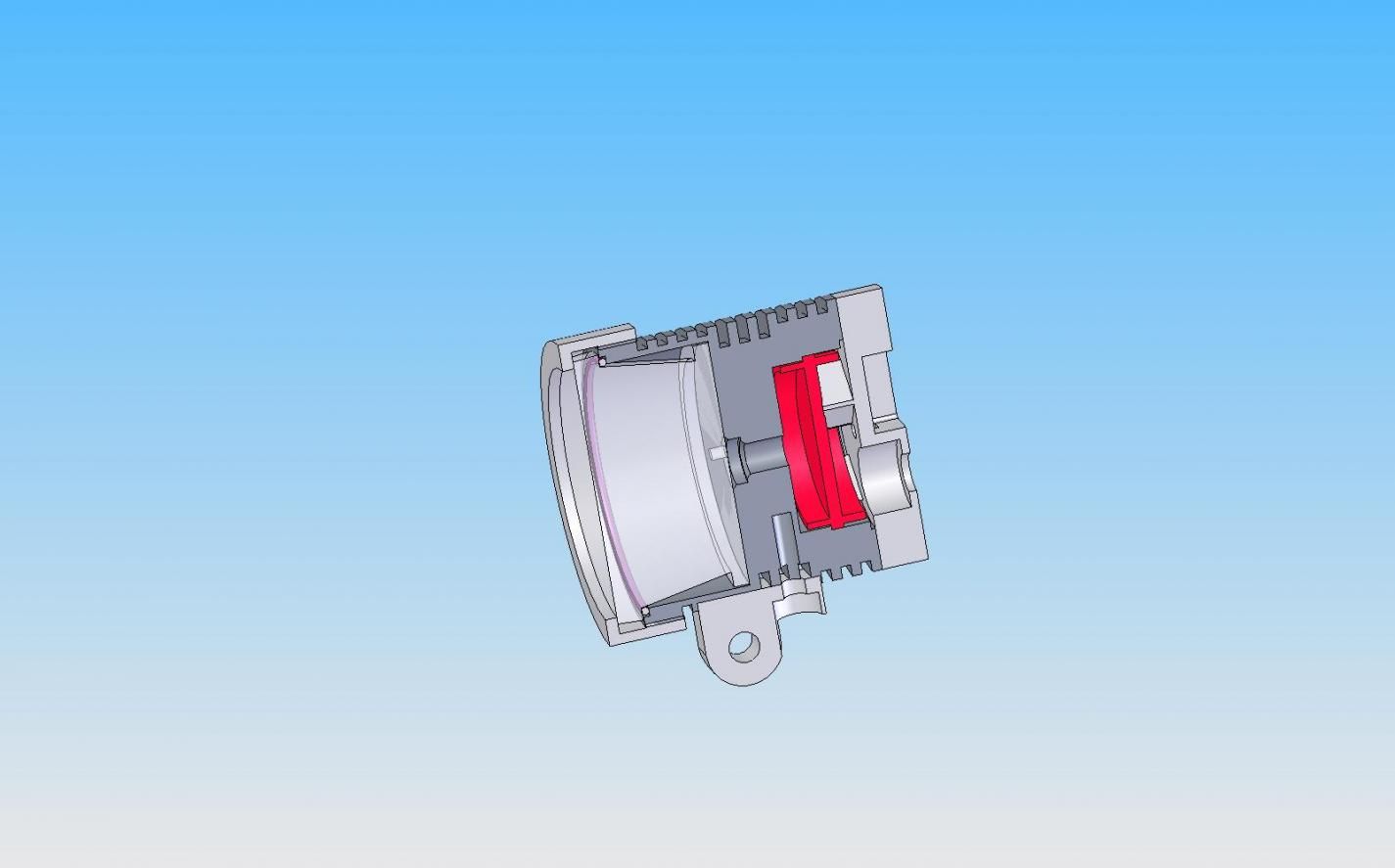

Nein, der Schalter ist eine separate Einheit hinter dem Poti und verkraftet 1A@24VDC. Das Poti wird nur für die Fatman-interne Regelung benutzt und nicht nennenswert belastet. Taskled empfiehlt übrigens ausdrücklich ein log. Poti, um der subjektiven Lichtempfindung näher zu kommen...
alter Beitrag, aber falls es noch aktuell ist:
Schalte doch mit dem "Poti-Schalter" einfach einen passenden Transistor durch, oder halt mechanisch ein kleines Relais ( Relais wäre aber ganz klar nur als Plan-B zu sehen ).
Danke für den Vorschlag!
Werde mal sehen, ob ich das platzmäßig unterbekomme. Ist nämlich alles recht eng:
Das nennst du eng?
Dann schau dir das mal an ;) :lol:
Ich sag dir, das Löten war kein Spass...

Das rote soll den Maxflex darstellen. Die Erhöhung aussen ist die maximale höhe von den Bauteilen auf Vorder- und Rückseite :)
Hallo Kampfgnom,
tolle Konstruktion! :daumen:
Mit welcher Software hast Du die Lampe konstruiert?
Ist der Reflektor als Parabel konstruiert?
In AutoCAD kann ich leider keine Parabel konstruieren... oder hat da jemand einen Tipp?
Viele Grüße
Happyshark
Die Lampe ist in Solidworks modelliert. Den Reflektor habe ich nur mit seinen Einbauabmessungen als Dummy erstellt, wie auch das Poti.
Wenn ich eine Parabel brauche, kann ich sie mir konstruieren. Das geht bei AutoCAD leider nicht (ohne Weiteres), da man nicht parametrisch arbeiten kann.
Das Gehäuse habe ich übrigens gerade gedreht. Es fehlen noch Kühlkörper und Deckel, die kommen morgen dran ;)

Mmmh,... Schlicht?
Ehrlich. Ich mag klare, einfache Formen. Es ist noch nicht ganz heraus, ob ich das Material außen nochmal überdrehe oder die gezogene und angeschrammelte Oberfläche als 'Bauhausstil' belasse. Ist für einen Kollegen gedacht, werde ihn entscheiden lassen.

Ist das der Freanreflektor für die MC-E von LED-TECH.de ?
Kannst du evtl mal Ausleuchtungsbilder machen?
Jupp, ist der 13,5°-Reflektor. Ausleuchtungsbilder mache ich gerne, wenn ich die Lampe fertig habe. Alternativ habe ich noch die 32°-Variante. Denke aber, dass die deutlich zu stark streuen wird.
@kampfgnom:
Der Reflektor ist aber ohne abdeckende, klare Linse, oder? Wie deckst Du den Reflektor nach vorne ab??
Wie sitzt der Reflektor auf der LED/dem Stern? Die Fraen-Spec zeigt ja nur, dass das ganz gut passt...
LG
Willi
Da kommt ein Frontglas rein. Wenn das bestellte doch noch eintrifft ein gewölbtes Uhrenglas, sonst ein flaches.
Das Gehäuse hat vorne einen Absatz, dahinter liegt ein O-Ring, das Glas, der Refli und die LED, das Ganze wird dann durch den eingeschraubten Kühlkörper gehalten.
