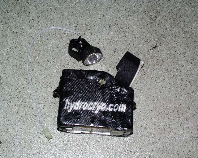

endlich hab ich es geschafft und ein paar bildchen gemacht von joerkies superlampe mit meiner eigenen akkuhalter-kreation :D . der akkuhalter hat sich im vergangenen sommer auf allen trails bewährt, und auch mein alu-rahmen hat sich noch nicht beschwert (hat ja auch sonst 100 kg zu tragen ;) )
sollte sich jemand für details interessieren, einfach laut rufen ;)

ach übrigens, sorry, dass noch der halbe trail vom letzten ausflug am radl hängt. aber so seht ihr, dass der halter seinem namen auch alle ehre macht, und nicht nur im wohnzimmer funzt.... :D
beetle
...aber es leuchtet hell, und war billig.
Wie man ja hier nachlesen kann, kaufte ich die Basteleien von Caad5 auf.
aus seinem Li-Ion akku und meinem schon vorher gebastelten joerkystyle 20W halogen brenner is nun letztes WE meine trailbeleuchtung entstanden. inzwischen schon ausgiebig auf dem wattkopf und den umliegenden hügeln getestet. rappelt nicht, is höllisch hell (kommentar von fussgänger "woaaaah xenon am rad" :lol: ) und wiegt insgesamt nicht viel.
die flasche enthält den vollständig in schaumstoff eingewickelten Li-Ion akku und die bratbeck-platine von Caad5 und ausserdem ne 5A sicherung.
das rücklicht is eine kleine heisskleber-schmiererei, nebenbei entstanden - die plastikscheibe stammt aus einem käuflichen billigdiodenlicht, bei dem die ersatzbatterien teurer wären als das ding selber. 5 rote Leds halbmondförmig in reihe mit 130 Ohm dabei ergibt bei vollem akku ca. 45mA verbrauch. das ganze mit heisskleber in die scheibe reinge"gossen" (naja. aus der nähe siehts nicht wirklich elegant aus...), mit passendem stecker für die 14,4Volt flasche. befestigt mitn gummi, fertig is das kleinste rücklicht wo gibt. (jedenfalls das kleinste, was es bei mir gibt ;) )
im deckel der flasche die buchse fürs rücklicht. gibt eventuell irgendwann ärger mit rost, mal sehen.
der stecker für die vorderlampe is ein Tamiya standard modellbau stecker. in den rc-autos sind die mir nie verrostet, also werden sies hier auch nicht tun.
die kabel sind wie man sieht mit nicht-selbstklebendem klettband befestigt, also is das ganze restlos vom rad zu entfernen - bis auf die lenkerhalterung (cateye)

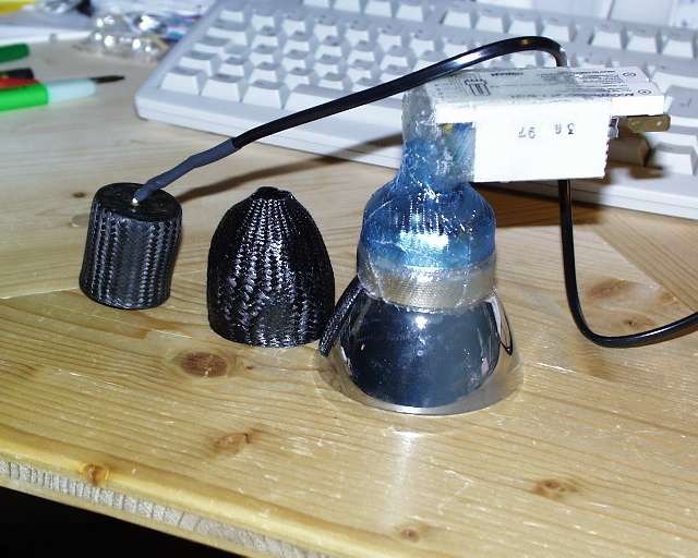

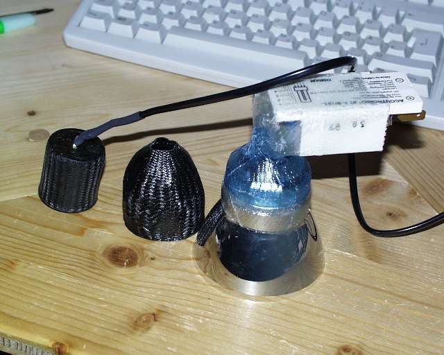

Mal eine komplett andere Lösung :D
ESL Mod auf 12V nur Watt und hell wie eine 20W IRC. Leider 36°, aber was solls dafür nicht so eine starke Blendung da größere Leuchtfläche.
Das ganze wird noch schwarz lackiert, dann siehts auch besser aus.
Baupläne gibts keine weil sonst tötet sich noch jemand mit der Zündspannung... :eek: :crash: .

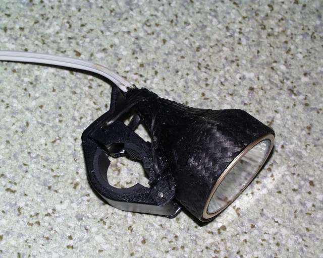

Mit auf den Bildern noch ein 50mm Carbongehäuse und eine 35mm Paulmannlampe im wasserdichten Carbongehäuse (steht zu verkauf).
Die anderen beiden Bilder zeigen meine Carbonlampe im 50mm Gehäuse mit 20W24°IRC und 12V7,2AhPbAkku in Stryroisolierung mit GFK-Schutzschicht. Schalter und Sicherung sind im Akkublock intergriert. Außerdem sind noch 2 Ausgänge für Diodenlichter in den Akkublock integriert (als LED-Notlich vorne und LEDRücklicht hinten verwendet)

@Br@in:
ich löchere dich ungern, aber mir gefallen deine Carbonlampen sehr gut.
Die Verarbeitung von Carbon / CFK stellt für mich kein Problem dar, da ich auch schon mit Rovings & Matten diverses Zeugt gefertigt habe. Mich interessiert vielmehr wie du deine einzelnen Lampen realisiert hast.
Hier meine Fragen:
Nutzt du irgendwelche Metall-Röhrchen (o.ä.) um die Form im hinteren Teil der Lampen herzustellen ? Oder laminierst du "einfach "die komplette Halogenlampe inkl. Fassung ein und klebst per Rovings die Schelle dran (so wie bei dem Strahler mit der Elipsoidschellen) ? Wie verhält sich Carbon als Gehäuse bei hohen Temperaturen ? Macht der Harz die hohem Temperaturen der Halogenstrahler mit ? Könntest du mir deinen Herstellungsprozess etwas detailierter berschreiben und/oder Detailaufnahmen posten ?
Danke & Gruß,
H-Ball

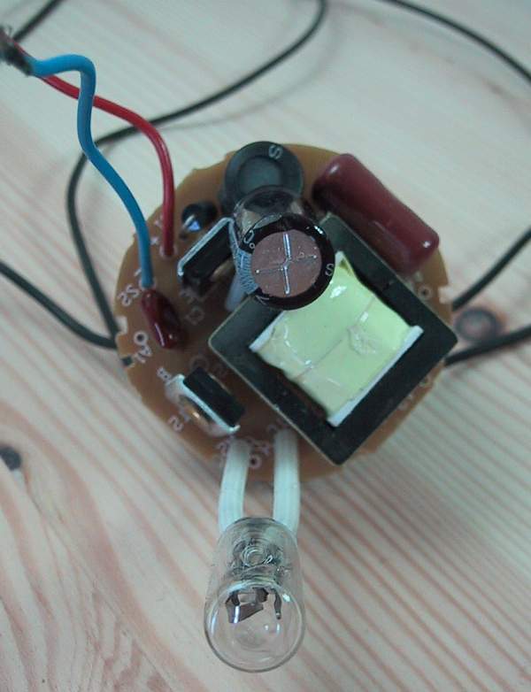

Hallo Brain!
Ich habe auch eine ESL von Megaman. Die war original für 12V. Ich habe die auch mal zerlegt und da gehen in jedes Rohrende zwei Drähte rein.
Was meinst du, ob man die Elektronik auch an andere ESLs anschließen kann?
Das größte Problem ist leider wirklich einen guten Reflektor zu finden. Der den du hast ist doch einer von Megaman, oder? Gibt es den nur mit 36°?
Auf jeden Fall ist es ein schönes Sparlicht. Wenn ich mal einen anständigen Reflektor finde, werde ich mal was basteln.
Man könnte ja auch eine kleine Leuchtstoffröhre mit Reflektor quer vor den Lenker hängen.
Danke & Gruß,
H-Ball
Ist ja kein Problem :). Die kleinere war ein Vodkastamperl (sagt man das in D auch so?). Die Größere mit Lampe (die mit Ellipsoidclip) war eine Redbulldose in die ich hinten in Umfangsrichtung ca. 8 4cm hohe Dreiecke eingeschnitten habe die ich dann an den Spitzen zusammengezogen habe.
Die Größere auf den Linken Bildern war eine zurechtgeschliffene Weihnachtsstyroporglocke :D.
Das Material ist jeweils ein Carbonschlauch. Die Verbindung zum Clip ist wie Du richtig erkannt hast ein Roving der durch gebohrte Löcher im Clip führt.
Hitze:
Gehäuse härten lassen, am besten auf der Heizung. Dann aufheizen auf 100° für 20min (stinkt, macht aber nix). Paar Stunden Ruhe. 150° 20min ... 180° 20min.
Wenn man das so macht, ist das Gehäuse nachher echt sauhart :D. Allerdings riecht dann der Ofen grauslich. Die andere Methode: einfach die Lamperl zuerst noch 30min dann 50min dann 2h brennen lassen. Kommt auf das selbe raus. Hitze ist weitgehend egal. Werden nur gaaaanz wenig weich. Allerdings ist es schon sinnvoll einen Abstrahlungsschutz nach hinten zu realisieren. Silberbronze oder so hinten über den Reflektor lackieren.
J-CooP schrieb:
Hallo Brain!
Das weiss ich nicht. Hängt von verschiedenen Faktoren ab. Grundsätzlich sicher nicht. Wenn Watt, Röhrenlänge und dicke gleich sind, stehen die Chancen gut.
Aber wie gesagt, grill dich nicht mit den Zündspannungen...
Außerdem kann die ESL an falscher Elektronik explodieren...
Hi Brain,
Danke für die Antwort !
Ne, eigentlich nicht, aber ich weiß schon was gemeint ist ;)
Du sprichst von einem Schnapsglas.
Generell arbeitest du aber auch mir Formen. Das dachte ich mir.
Eigentlich wäre es doch aber auch denkbar z.B. einen 50er Halo
direkt einzulaminieren, oder ? Ich hatte sowas schonmal überlegt.
Also z.B. einen Halogenstrahler mit Zuleitung versehen (dazu nehm
ich immer Lüsterklemmen anstelle der Keramiksockel). Dann ein Aluröhrchen
von hinten auf die "Lampenbasis", damit das nicht so "dünn" aussieht. Dann
alles in Carbon gewickelt. Ein einlaminierter Aluwinkel könnte
als Basis für den Elipsoidhalter dienen. Das mit dem Schlauch kapiere
ich allerdings nicht, denn du brauchst doch exakt den Schlauchdurchmesser
für den Strahler, oder ?
Das mit dem Aushärten im Ofen kann ich vergessen. Es sei denn, dass ich mir
ne neue Wohnung und/oder ne neue Frau suche :D
Die "Durch-Lampe-Aushärten"-Variante ist kellerkompatibel und damit akzeptabel.
Noch ein paar abschließende Fragen:
1) Sind deine Lampen austauschbar ? Wenn du ne Red Bulldose genommen hast, dann
entsteht ja quasi ein offenes Lampengehäuse.
2) Was hälst du von der oben beschriebenen Methode mit dem "einlaminierten" Strahler ?
3) Wie hast du deinen LED-Strahler ausgestattet ? 5W Luxeon mit Kolimarlinse und Kühler ?
4) Was hast du für eine ESL-Röhre verwendet ? Sieht ja affenscharf aus. Die Vorschaltgeräte
für ESL bei 12V kenne ich schon von den 4 Stift Energiesparlampen auf dem Campingbedarf. Die
meisten 12V Lampen haben aber einen deutlich größeren Wendel. Wie verhält sich die Lampe in
freier Natur ? Die Watt-Angaben auf den ESL kann man ja eh meistens in der Pfeife rauchen.
Dafür is das Licht im Vergleich zu einer normalen Glühbirne viel zu diffus (besser kann ich
das nicht beschreiben).
Danke nochmal & Gruß,
H-Ball
###Danke für die Antwort !
_____
***Gern :D
###>Die kleinere war ein Vodkastamperl (sagt man das in D auch so?)
###Ne, eigentlich nicht, aber ich weiß schon was gemeint ist ;)
###Du sprichst von einem Schnapsglas.
_____
***Genau, konnte es übrigens nur zerstörende mit dem Hammer rausklopfen, Carbon ist erstaunlich zäh. Sieht noch immer super aus. Das schönste Laminat das ich je erzeugt hab...
###Generell arbeitest du aber auch mir Formen. Das dachte ich mir.
_____
***Geht sicher auch. Die Form würde mir aber nicht gefallen.
###Das mit dem Schlauch kapiere ich allerdings nicht, denn du brauchst doch exakt den Schlauchdurchmesser
_____
***Der Durchmesser wird bei Faserwinkel 45° gemessen. Bei 10° ists deutlich dünner, bei 80° deutlich dicker. Die beiden 50mm Gehäuse sind beide aus Carbonschlauch und haben variablen Durchmesser!!!
###Das mit dem Aushärten im Ofen kann ich vergessen. Es sei denn, dass ich mir
_____
*** :D
_____
***Austauschbar, ja, Keramiksockel.Wie meinst offen? Zu sehen isses eh am Bild. Das wo der Akku auch dabei ist.
_____
***Nicht tauschbar, keine mir zusagende Form. Sonst sicher OK
_____
***nein 5mmLEDs mit 9000mcd. 2 Stück mit Selfmade Konstantstromschaltung.
(ist ja nur ein Notlicht, hat ca. 0,5W und reicht um heimzukommen auch mit fast leerem Akku)
>>>4) Was hast du für eine ESL-Röhre .................
_____
***möchte mich - wie gesagt - dazu nicht äußern... wenn sich jemand grillt will ich nicht schuld sein...
zum fahren ist das Licht jedenfalls sehr angenehm.

@ Brain: Wieviel Watt hat denn deine ESL? Und ist das eine Megaman mit Zusatzreflektor wie es sie bei Conrad gibt?
In jede Röhre gehen ja zwei Drähte - muß man da auf die Polarität achten oder werden die Röhren mit AC betrieben
Das tolle weiße Kästchen was du da verbaut hast habe ich auch noch gefunden und würde das trotz Grillgefahr ganz gerne mal ausprobieren.
7 Watt steht aber denke ich eh oben. Jedenfalls ziemlich hell, nicht viel unter meiner 20W IRC nur eben weiter verteilt.
Jeder der etwas von Elektronik versteht, wird schon rausfinden wie es funkt ;). Alle anderen solltens lieber lassen.
