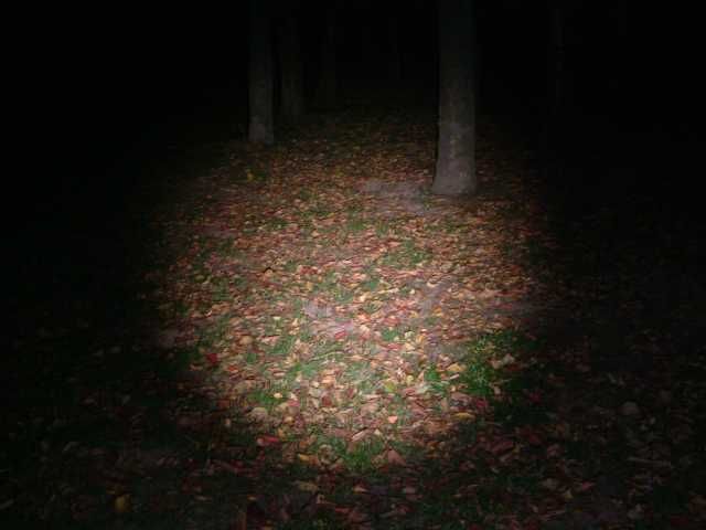

komme gerade von meiner ersten richtigen nachtfahrt nachhause. also jeder der behauptet das 20W @12V ausreichend sind zum biken ist eine lahme krücke!
ich fahre mit eben dieser kombination (24grad strahler) und bin sehr enttäuscht.
konnte nirgends (ausser berghoch) so schnell fahren wie ich wollte, da meine lampe nicht weit genug geleuchtet hat *grml*
muss also was stärkeres her. 35W? 2x 20w?
:confused: :confused:
hi, kannst du das bitte mal quantifizieren: "schnell fahren wie ich wollte" :-) ?
wenn ich mir das bild anschaue, dann sieht das doch super gut aus, und hat eine sehr weite ausleuchtung. da müsste ca. 30kmh drin sein. ansonsten würde ich dir zu einer stärkeren strahlfokussierung raten. in die richtung geht meine geplante neue lampe auch (eben drum weil die 1x-luxeon mit billiglinse zu arg streut).
so schnell wie ich will heißt soviel das ich überall die mir (körperlich) mögliche vmax fahren will.
musste gerade bei machen abfahren bremsen wo ich sonst laufen lassen kann. man wird dort nicht zu schnell, aber man bekommt ein gutes tempo drauf.
mir ist schon klar das ich tags über einfach besser sehen kann. aber ich war einfach ein wenig enttäuscht von der lichtausbeute

für unübersichtliche Ecken habe ich ne 2 x 20W-Lösung am Start. Dadurch dass die beiden Strahler nicht 100% parallel sitzen, ergibt sich eine breitere Ausleuchtung. Eventuell kannst du auch noch was über die Ausrichtung der Lampe machen. Wenns Dir hauptsächlich um Singletrails und kurvige Strecken geht, wirst du wohl nicht um eine zusätzliche Helmbeleuchtung rumkommen.

Knall dir doch einfach eine 20W 10° oder 35W 10° rein, das hilft auch beim weitgucken!

Also ich kann pongi verstehen. Ging mir bis eben mit meiner Marwi Nightpro elite genauso - beide Strahler zwar schön breit, aber eine 5W Sigma leuchtet weiter! So hatte ich auch auf einigen Abfahrten, wo ich wirklich jede Wurzel beim Vornamen kenne, echte Probleme mit der Sichtweite und hing ständig an der Bremse.
Nun hab ich heute eine Mirage Evo/EvoX bekommen. Von dieser hab ich die 10W Halogen in die Marwi gebaut (gegen den 15W Spot getauscht) und zusätzlich den 5W Mirage als 3. Leuchte angebaut.
Und was soll ich sagen - endlich kann ich 30-50m weit sehen und das Nahfeld ist auch ok. Auf den Trails kommt dann zusätzlich der 20W Marwi-Fluter dazu, das reicht mir dann erstmal.
Klar ist eine 20 oder mehr Watt IRC oder gar HID noch um einiges besser. Ich bin jedoch wirklich erstmal positiv überzeugt.

Hi pongi,
ich würd auf jeden Fall eine 12°-IRC dazuhängen anstatt auf 35W aufrüsten, damit bist du flexibler und hast wenn beide an sind eine wunderbar gleichmäßige Ausleuchtung bis in die Ferne.
