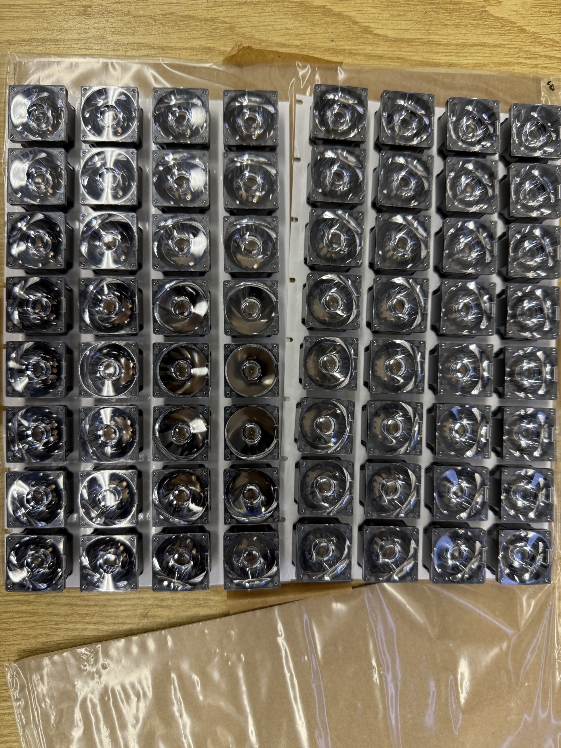

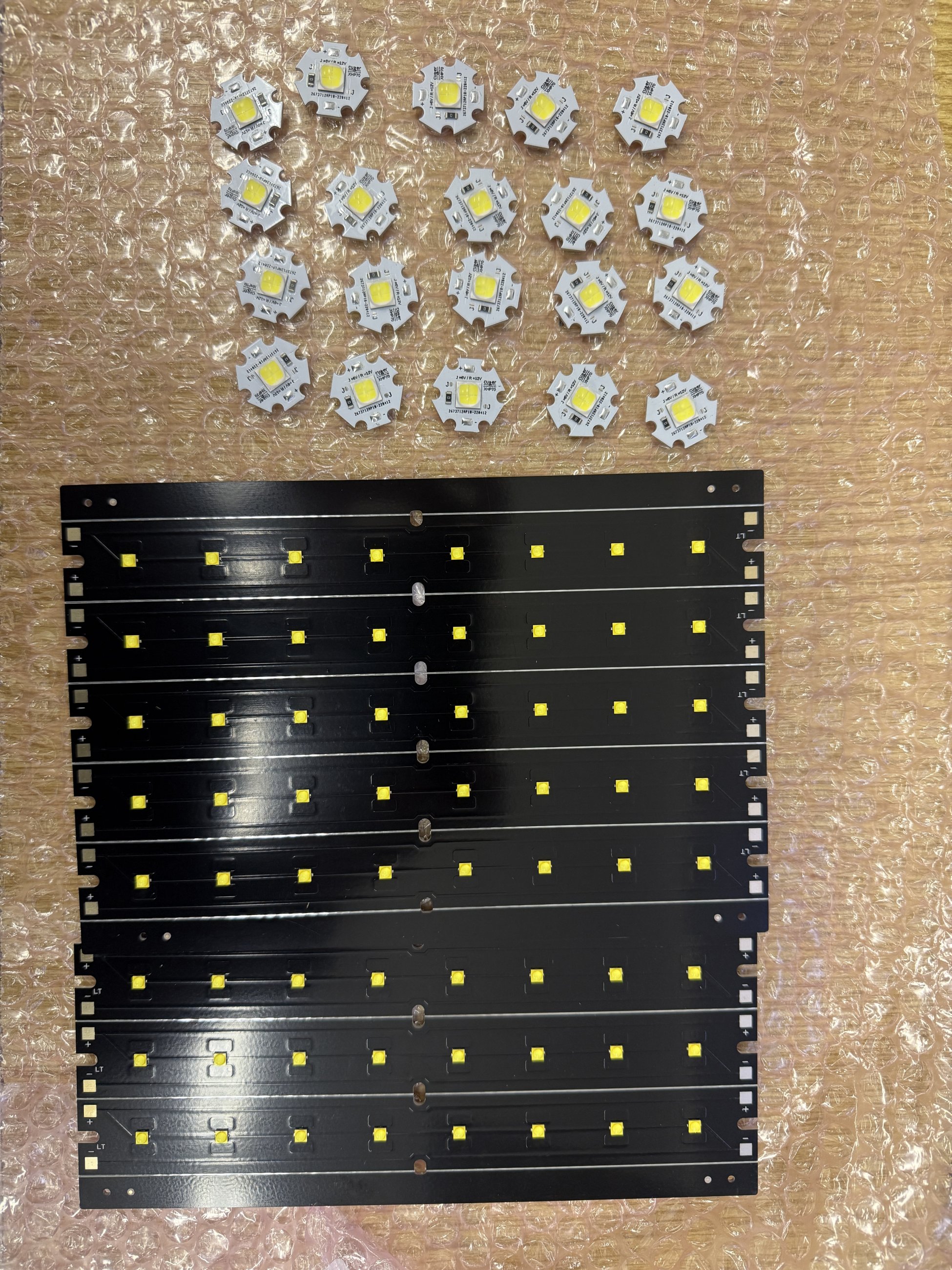

Ausschlaggebend war, dass ich mir mit einer noch vorhandenen 8-fach XP-G2 Streifenplatine und der Ledil FA 10886 (Spot Optik für XP-LEDs mit +-3 Grad) ein richtiges Fernlicht zu der Lupine SLAX gebaut habe, und da irgendwie schon begeistert von bin. Da jüngst die XP-G4 erschienen ist, welche sich nun mit 3 A bestromen lässt, und somit bis zu 1000 lm bringt, habe ich überlegt eine richtige Handlampe (als Fahrradlampe wird das mit den LEDs einfach zu groß) zu bauen. Sinn macht eine 8x8 Kombi mit den Streifenplatinen, also vermutlich ein realer Output von rund 50 klm. Ich habe mir bei LED-Tech (nicht im Shop, auf Anfrage habe ich das bekommen, kenne ja Tristan dort) 8 dieser Streifenplatinen mit der XP-G4 mit 6000 K im D1 Binning bestellt und die Ledil Optiken (diese sind mit der XP-G noch einigermaßen spottig).
Freilich ginge es noch besser, aber hier ist das entscheidende für mich, dass es mit den Streifenplatinen und der Optik einen mechanisch extrem einfachen Aufbau gint, der wirklich sehr schnell gemacht ist. Ich muss mir da nicht viel anfertigen. Elektrisch wird alles in Reihe geschaltet. Der Akku wird 10s sein, die gut 200 V mittels simplen step-up erzeugt, was bei diesen Spannungen extrem effizient geht. Für Impuls/Strobo werde ich auf 4 A Maximalstrom gehen, im Dauerbetrieb denke ich nicht über 1,5 A.
