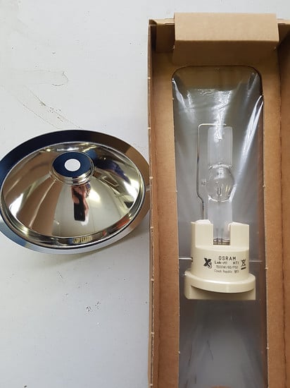

Hab mich jetzt gerade mal mit dem Beschäftigt was man so machen könnte. Mir kam da so eine etwas bekloppte Idee als ich folgendes Fand:
https://www.thomann.de/de/osram_hti...k_it.htm?sid=699875b12f5f48f7a4ed5e2a94d9e4bc
Ich meine das sind eben mal 135000lm auf 5,5mm Lichtbogenlänge. Das ist so asozial viel Licht auf kleinen Raum das man so etwas nicht ignorieren kann. Das letzte Projekt der Art liegt weit genug zurück um ein neues Design mit aktuellsten Halbleitern und Akkus zu wagen. Allerdings als Handlampe, nicht als Radlampe.
Keine Ahnung ob das was wird diese Saison, aber die Idee ist da....
