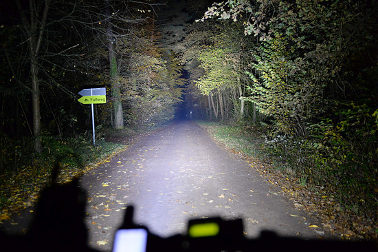

So, hier die Ausleuchtungsbilder. Erstmal der Spot meiner Universallampe, schon sehr gut bündelnd und dank der Polymer-Optiken sehr kompakt! Die Parameter der Kamera entsprechen in etwa den Urvorgaben (f=4 ISO 200 2s 35mm)...
Hier der Spot mit etwa gleicher Leistung:
Beachtet man den hinteren Bereich (bereits das erste Schild ist rund 150m weit weg) so fällt auf das die Ausleuchtung enorm weit geht ohne das der Nahbereich total überbelichtet ist. In Realität hat man dadurch eine enorme Sichtweite! Wie gesagt, schon die Polymer-Optiken machen ja mit den Oslon einen extrem krassen Spot!

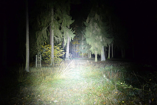

Nochmal etwas weitwinkliger mit 70W
Nochmal paar Eindrücke im Wald (70W):
Echt ein richtiger Suchscheinwerfer! Hat sich mal gelohnt sowas zu machen, kommt in puncto Reichweite schon recht nah an die HIDs ran.
