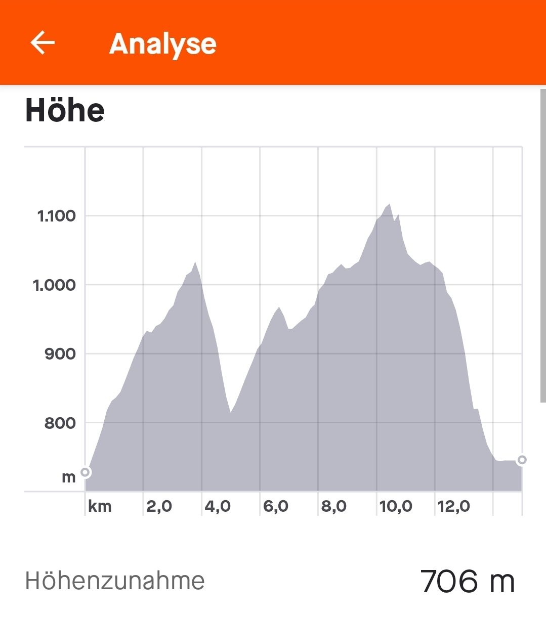

Mein Plan fĂŒr morgen vorm Regen

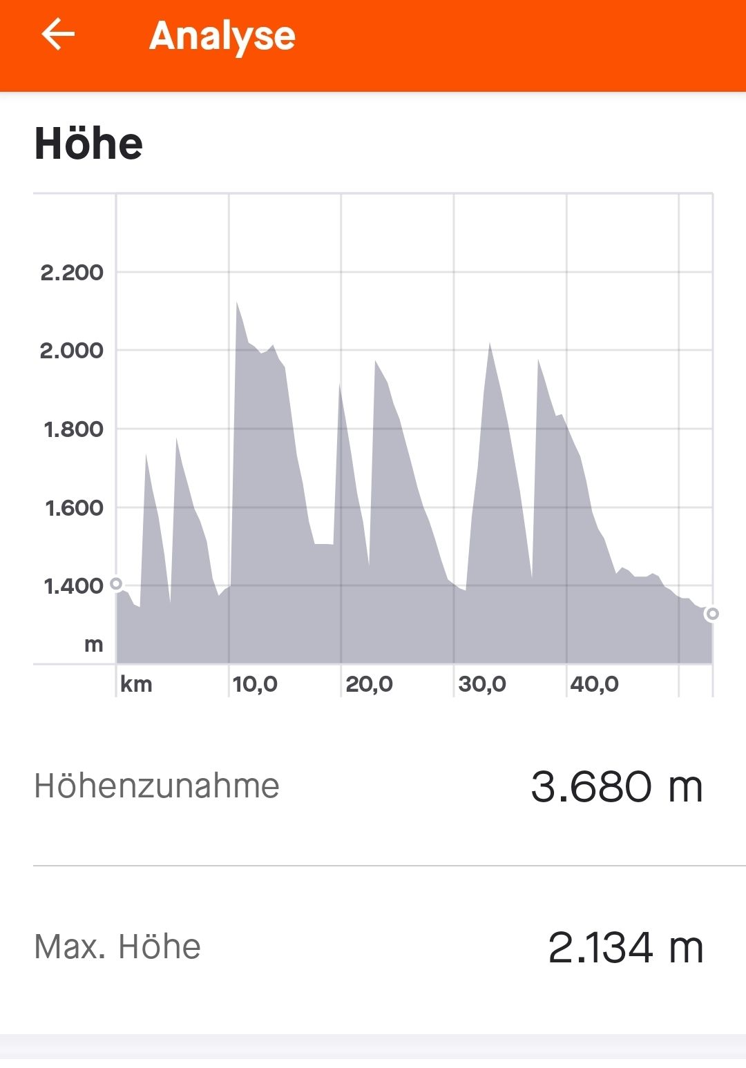

Langsam verstehe ich wieso ich so wenig km im Vergleich zu euch hab.
Eigentlich ist sowas meine Vorstellung fĂŒrs Fully
Lift ist halt was schönes :love:
