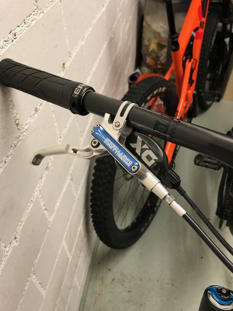

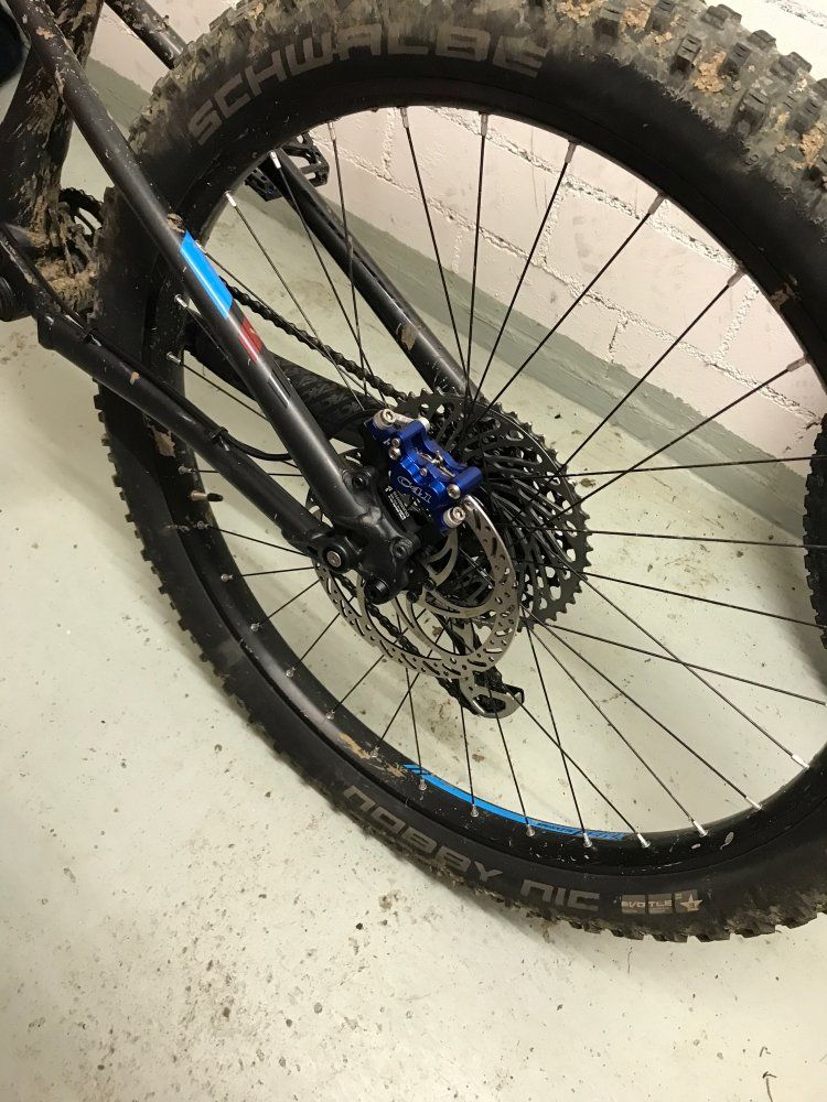

Verarbeitung ist der absolute Hammer, Ergonomie perfekt, jetzt muß ich sie nur noch einbremsen und ausgiebig testen...
