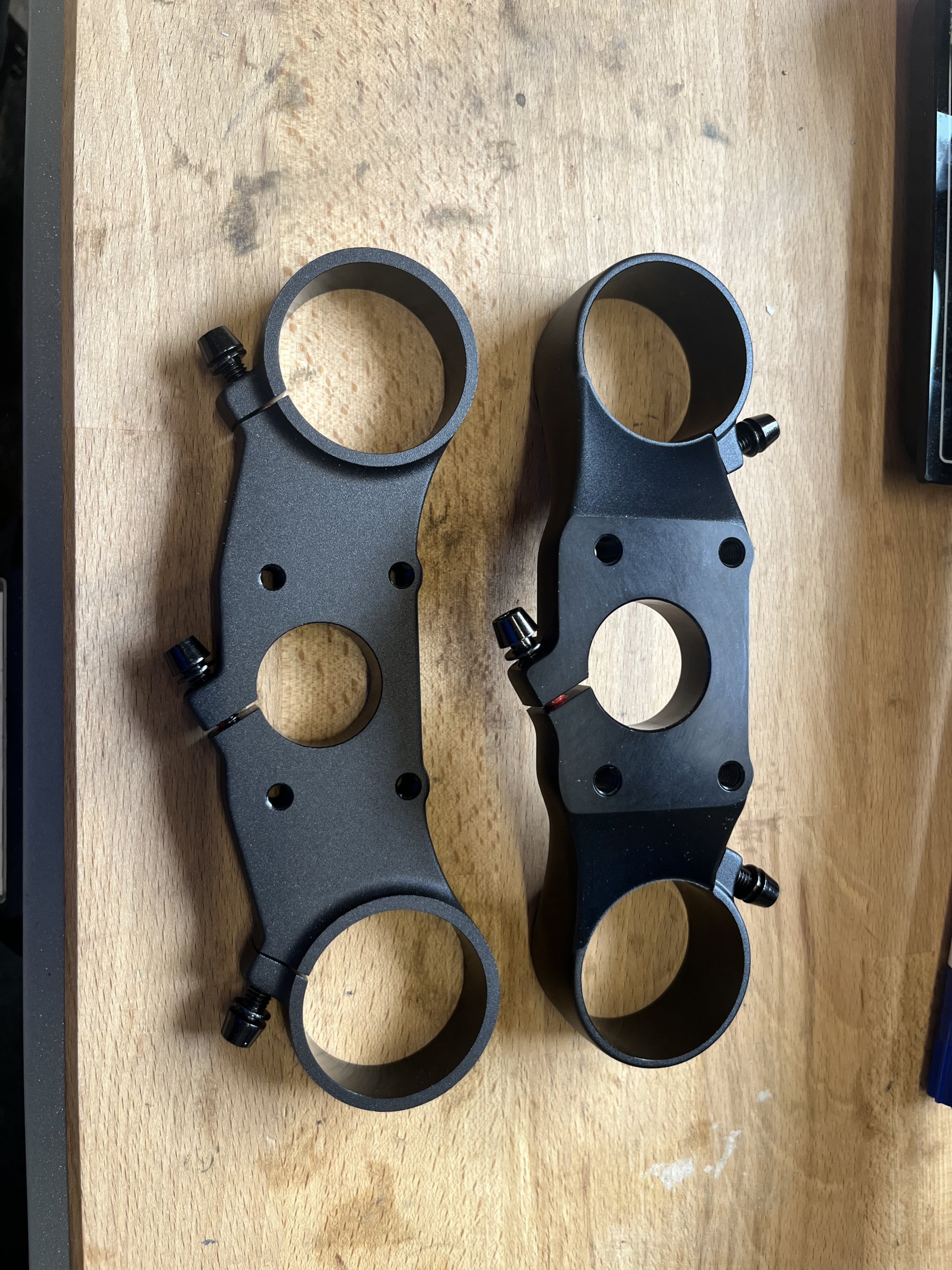

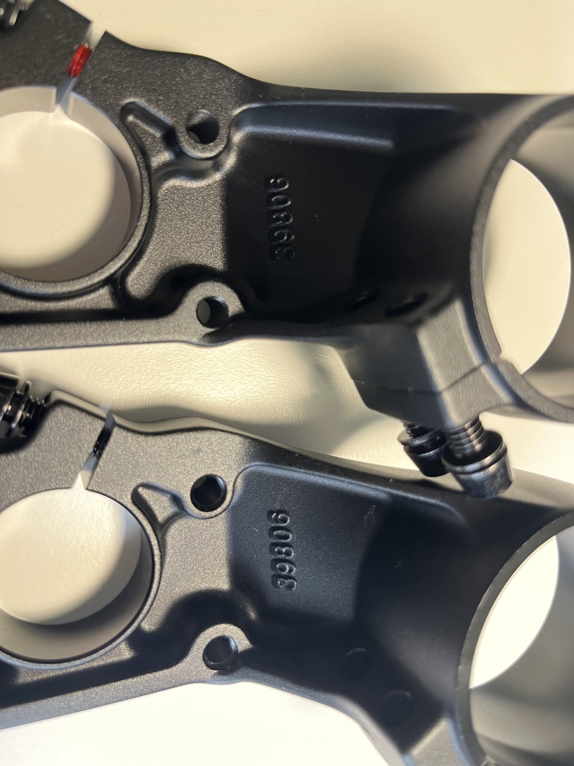

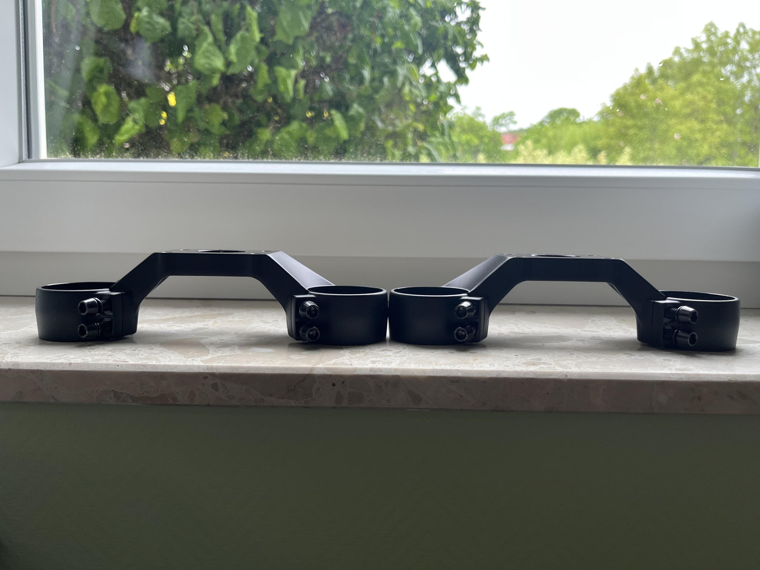

kann mir vielleicht jemand verraten welches die 47mm OS Brücke ist und welche die 57mm?
Die Steifigkeit ist bestimmt nicht spürbar. Was möchtest du genau umrüsten? Im User Manual stehen die Steuerrohrlängen für gebogene oder flache Brücke, die solltest du beachten. Die beiden Brücken sind ja eigentlich für 29 bzw 27 Zoll.
Ich will die Gabel an nen Rahmen mit 110mm Steuerrohr und 29" Rad bauen bei einem 47mm OS, laut dem Manual schon möglich. Mir ging es eher um einen perspektivischen Rahmenwechsel, wenn das Steuerrohr dann höher sein sollte.
Der Rahmen ist schon etwas unausgewogen, mit dem hohen Offset hätte ich einen Radstand von 1250mm zu einer 426mm Kettenstrebe. Mit dem 47mm Offset ist der Radstand 11mm kürzer.
Würde eine 2-Bolt 47mm Krone spürbar mehr Steifigkeit bringen, oder wäre die nur sinnvoll wenn mir die Höhe der 1-bolt nicht ausreicht?
Für die Höhe ist es auf jeden Fall sehr sinnvoll. Steifigkeit sollte es wohl nicht bringen, aber die Klemmung dürfte besser halten. Die Dorado ist mit der ersten Revision Brücken teilweise ein bisschen zickig was das angeht.
