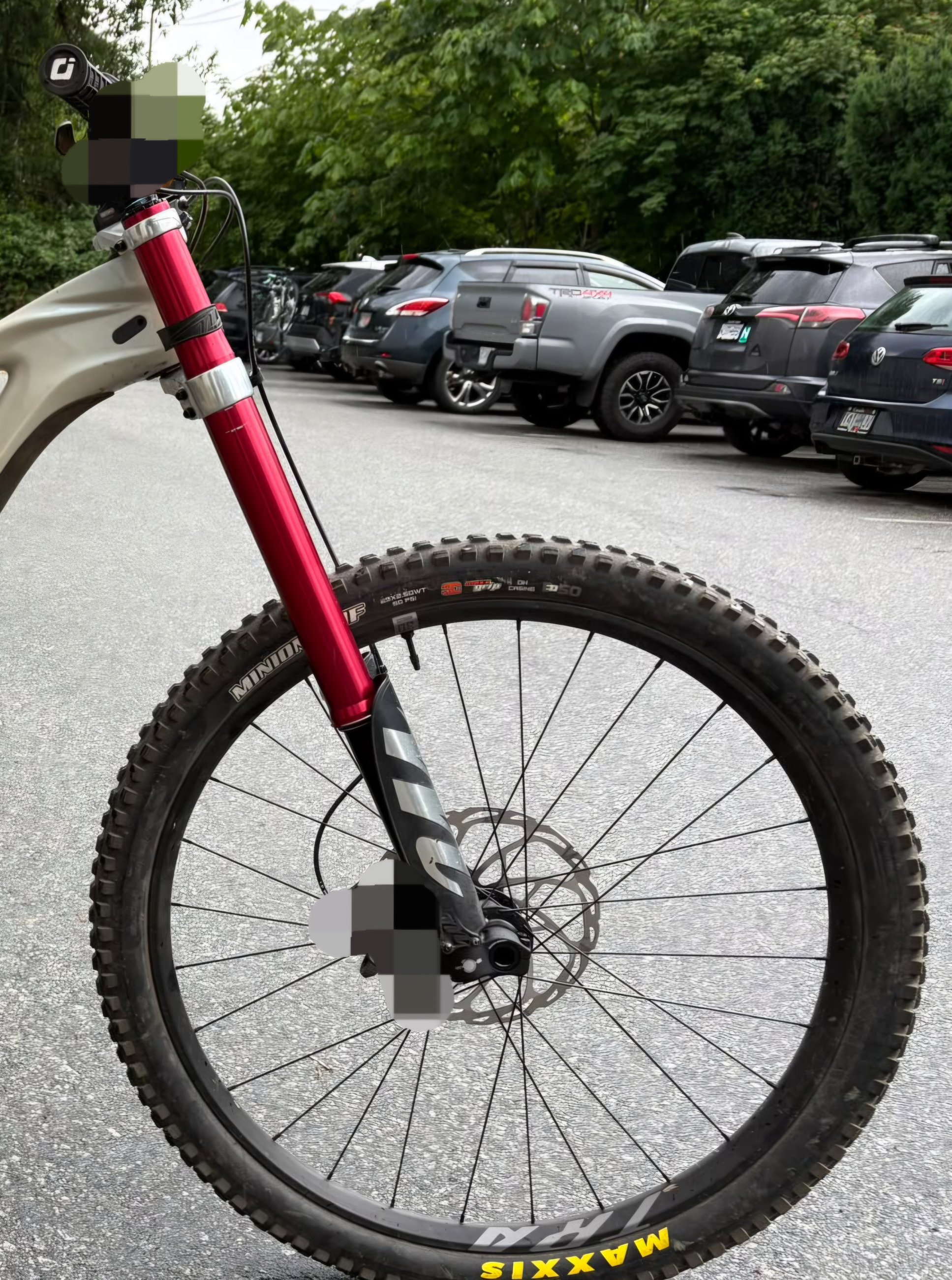

Auf deinem letzten Foto sehe ich du fährst einen Fender der an den Lowers festgemacht ist.
Dachte der (von Manitou) passt nicht an die 37er, da er für die 36er designed war. Hast du den bearbeitet damit er passt?
Oder gibt es den passend zu kaufen?
Guten morgen, das war ein 36er an der blauen,an der 37 ist ein prototype gewesen. Den hab ich ggf noch irgendwo . Beide nerven aber beim fahren
hm blöd und schade. Vermutlich aber der Grund warum es nun den Fender im MX Style gibt.
Der ist optisch halt 🤮
Da war der für die 36er schon gelungen. Was hat dich an den beiden Varianten gestört?
Klappern und reiben an den Standrohren?
Ohne Fender ist bei matschigen/feuchten Bedingungen halt auch blöd.
Abgeben darfst den vermutlich nicht oder? ;)
Nee das zeug behalt ich meist als Andenken. Ich hatte hier im forum irgendwo schonmal darüber geschrieben. Klappern, schleifen modifizieren usw. Der mx fender war/ist die bessere Lösung. Auch Steine hatten sich in fort william krass da rein gearbeitet
