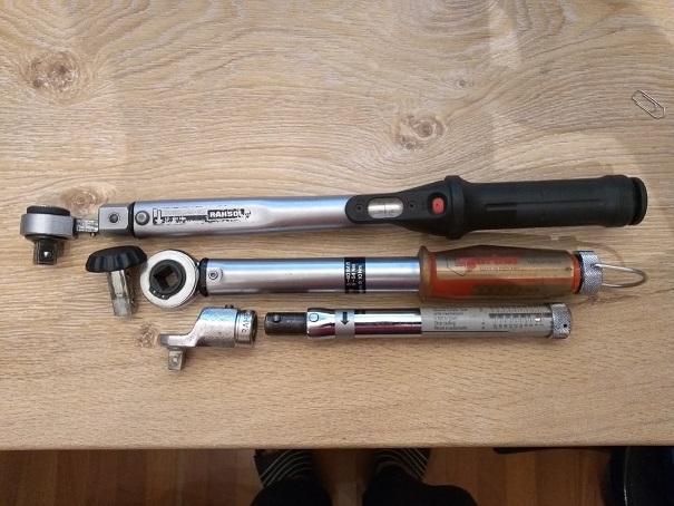

Einmal Einsteck mit Ratschenkopf 10 - 100
Einmal mit Durchsteckvierkant ( hat auch Ratschenfunktion ) 10 - 50
Einmal Aufsteck ( ohne Ratschenfunktion ) 2 - 20
Alle dadurch mit R - L Anzug
Rahsol
Norbar?
dritter sagt mir nix
genaus so funktioniert rechts/links-Anzug :daumen:
