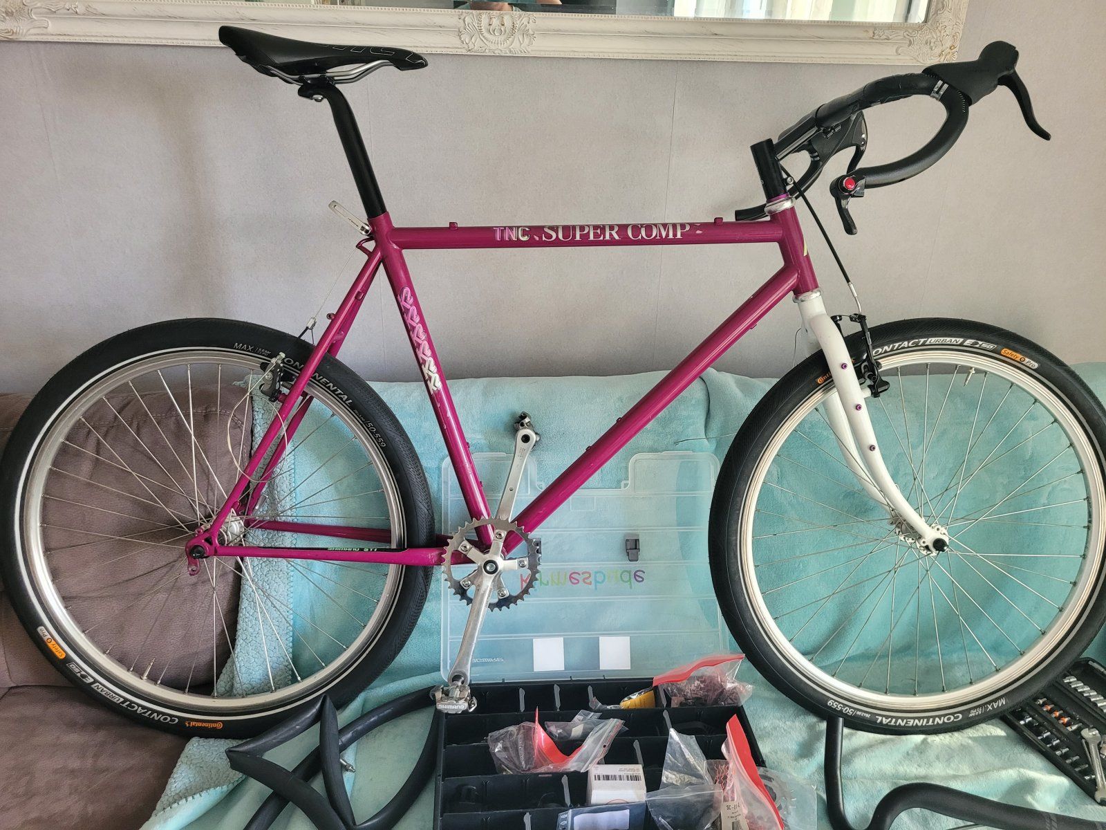

Mir gefällt zwar die 7er Form aber in dem Fall @Stefan090801 würde ich eher den Vorbau umdrehen und dafür Spacer sparen. Wobei durch das einfache umdrehen wird der Lenker etwas näher kommen. Allerdings glaube ich nicht, daß Du keine anderen Tauschmodelle in einem Hochregallager liegen hast ;)

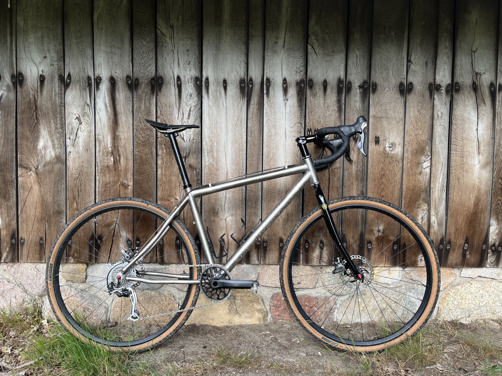

auf den bildern sieht es so aus, als ob die gabel etwas lang wäre. orientiere mich da an den kettenstreben die zum tretlager hin ansteigen...
Ich glaube die Perspektive täuscht ein wenig.

Die hat 440mm EBH. Die Federgabel hatte 435mm. Die 5mm Unterschied halte ich für unbedenklich.

nun, bei der Federgabel kommen in der Praxis immer nochmal einige Prozent an "sag" dazu... aber entscheidend ist ja, fährt es sich mit dem langen starren Dings da Okay oder fühlt es sich komisch an?
Das sieht natürlich etwas stelzig aus, das Tretlager ist auch sehr weit oben, aber es fährt sich überraschend unkomisch. Fühlt sich doch recht gravelig an. Es ist ja ohnehin sprichwörtlich das fünfte Rad am Wagen und wird daher wohl eher sporadisch im Winter- und Schlechtwetterbetrieb zur Geltung kommen. Es kommen noch Schutzbleche hinzu, an der Gabel ist es ja problemlos möglich, am Rahmen muss ich wohl ein wenig basteln.

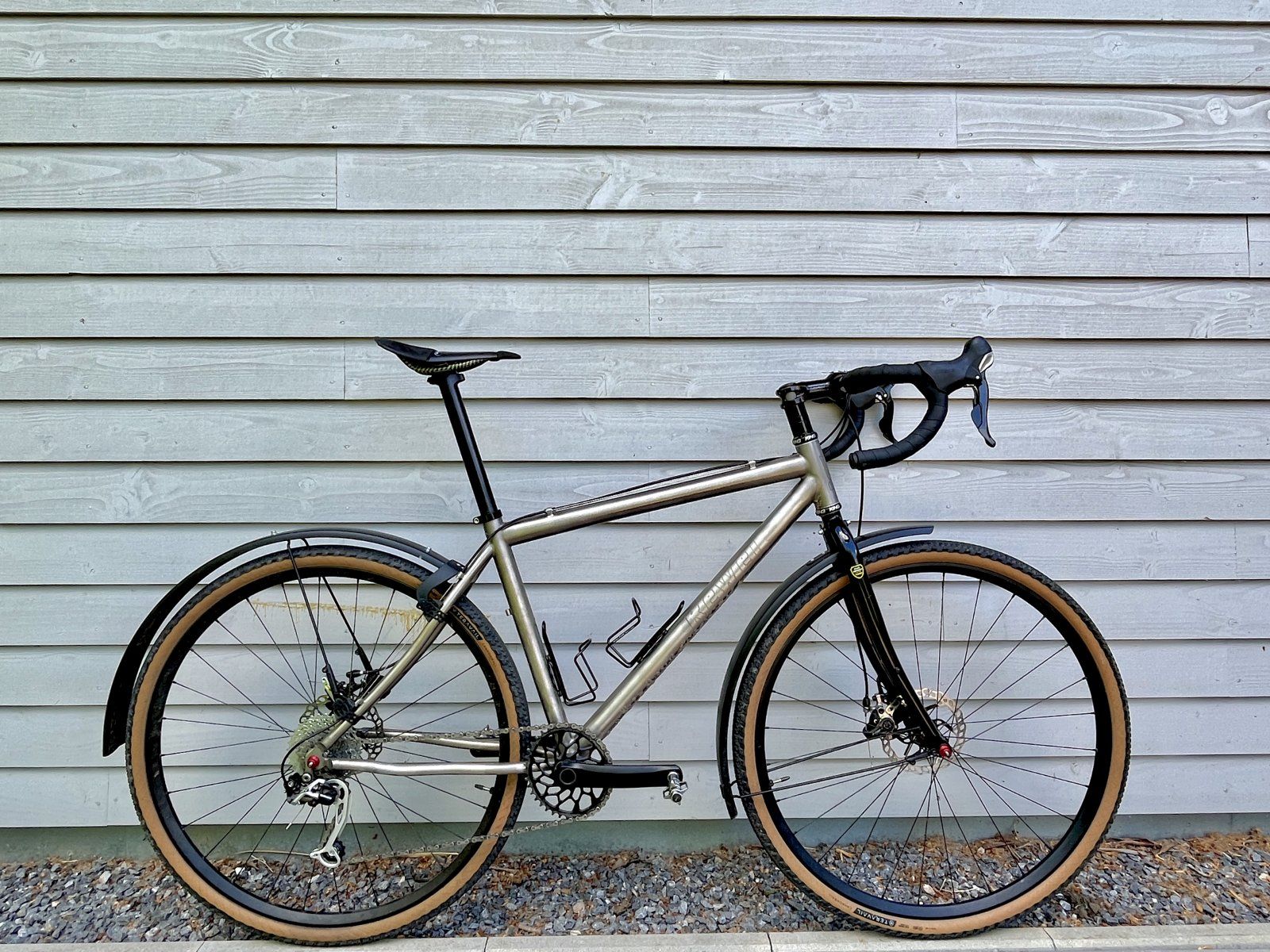

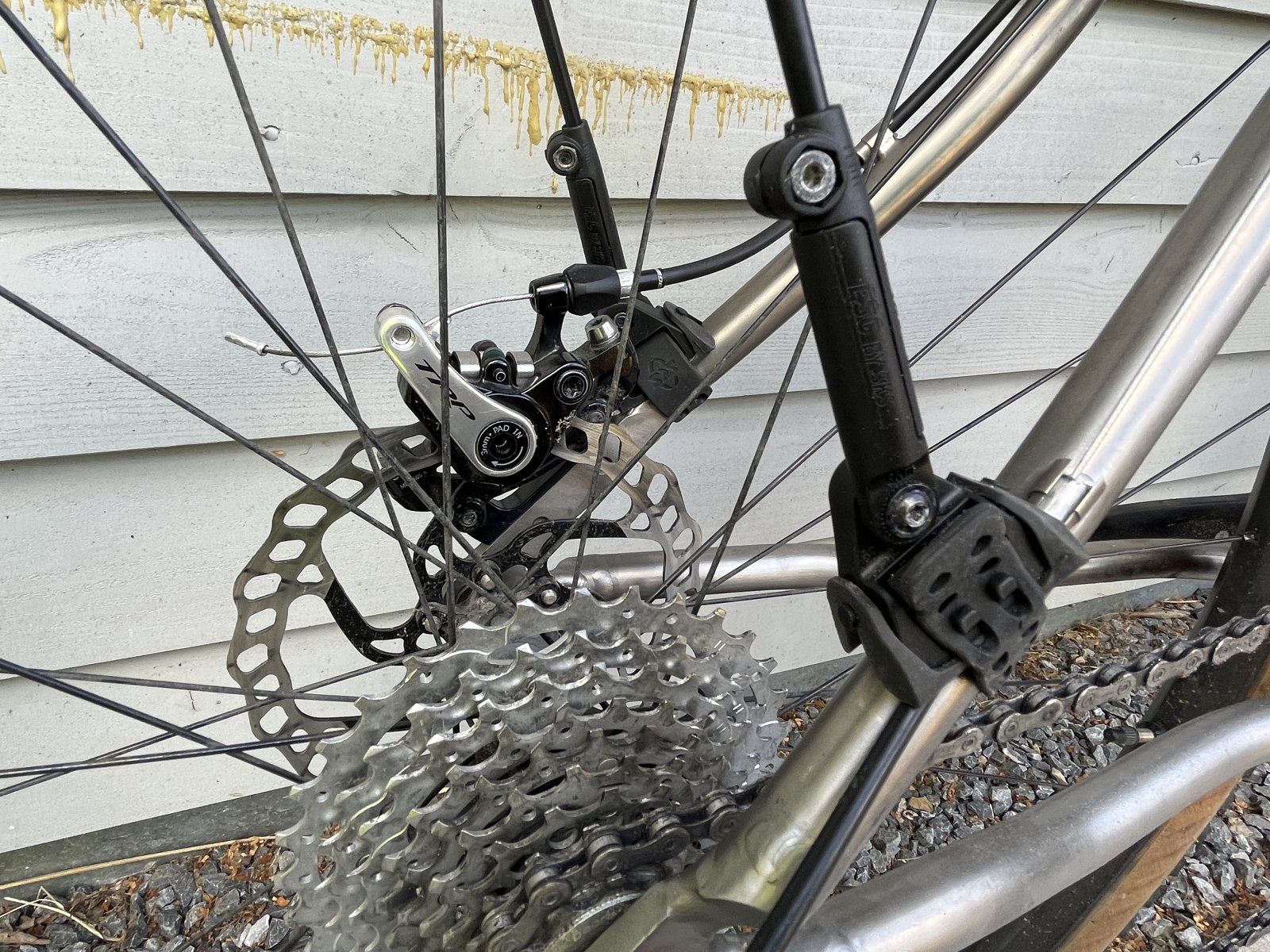

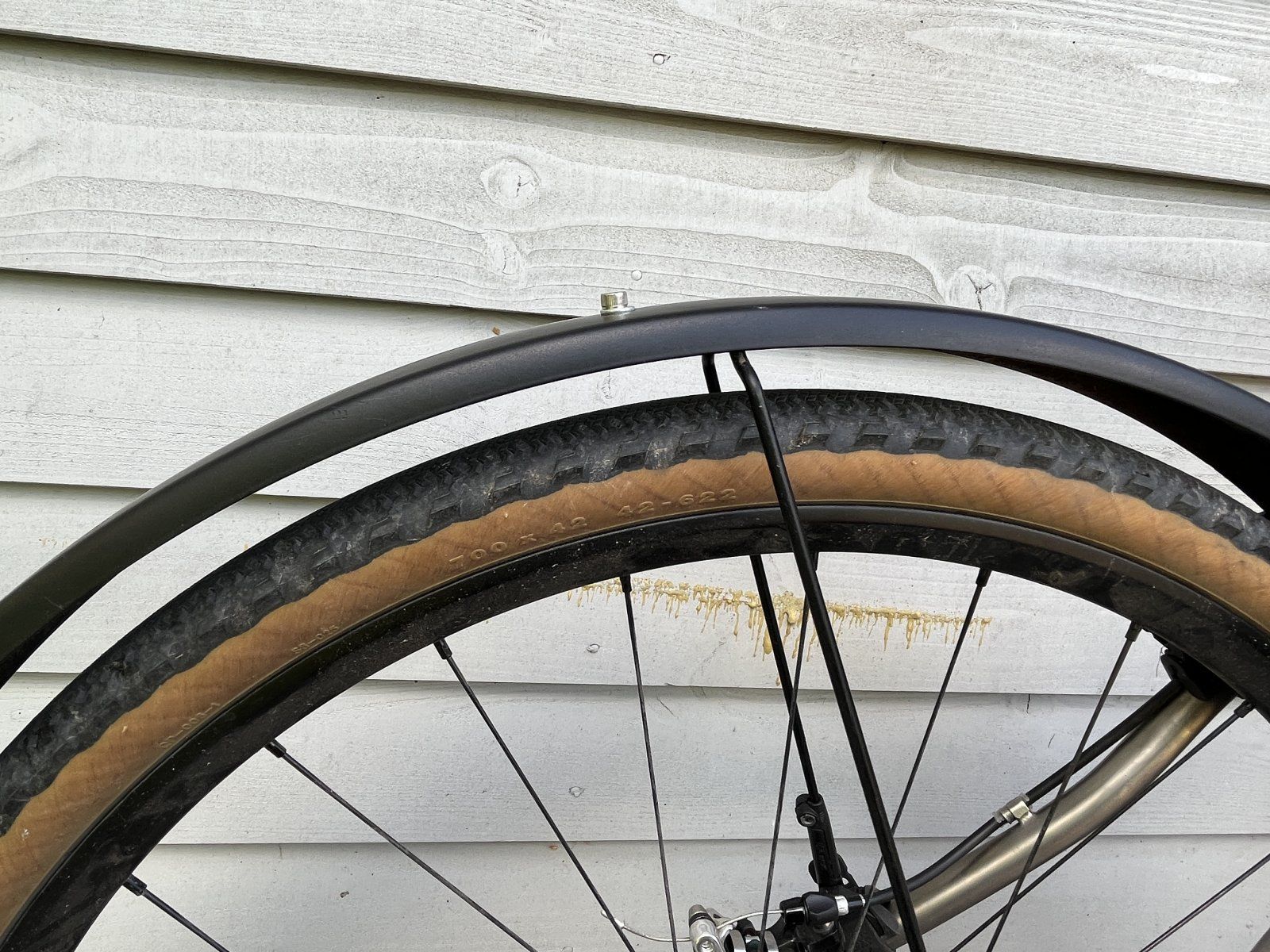

Ich habe mal gebastelt und meinem Rewel ein paar Schutzbleche verpasst. SKS Edge AL 56.

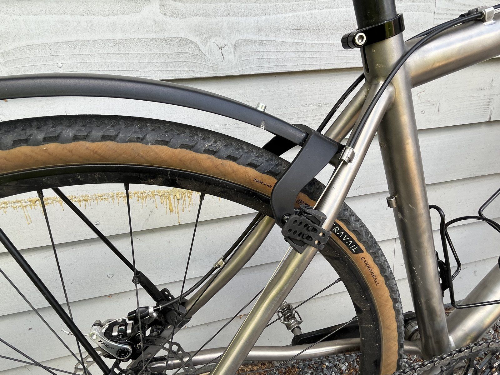

Das vordere Blech bekam lediglich einen etwas längeren Winkel,
hinten musste ich das Blech kürzen und aus Ermangelung an Aufnahmen die Halterung eines anderen Sets benutzen. Die eines SKS Veloflexx 65
Etwas modifiziert passt es.
Den Winkel der Streben
musste ich etwas unkonventionell wählen, da diese aufgrund ihrer Befestigung nicht sonderlich stabil sind.
Im Tretlagerbereich wird’s sicherlich ein wenig feucht, aber im Großen und Ganzen wird es mir wohl ausreichen.

Ziemlich langes loses Ende hinten. Das wird schwingen. Und sich dank Laufrichtung irgendwann halt einwärtsfalten. Denk an meine Worte ;-)
Ja, so ganz geheuer ist mir die Konstruktion auch nicht. Ich habe zwar etwas Luft zwischen Reifen und Blech gelassen, aber ich denke da muss ich wohl noch mal rangehen.
Bevor ich mich totgoogle, gibt es da vernünftige Halter für die Kettenstreben?

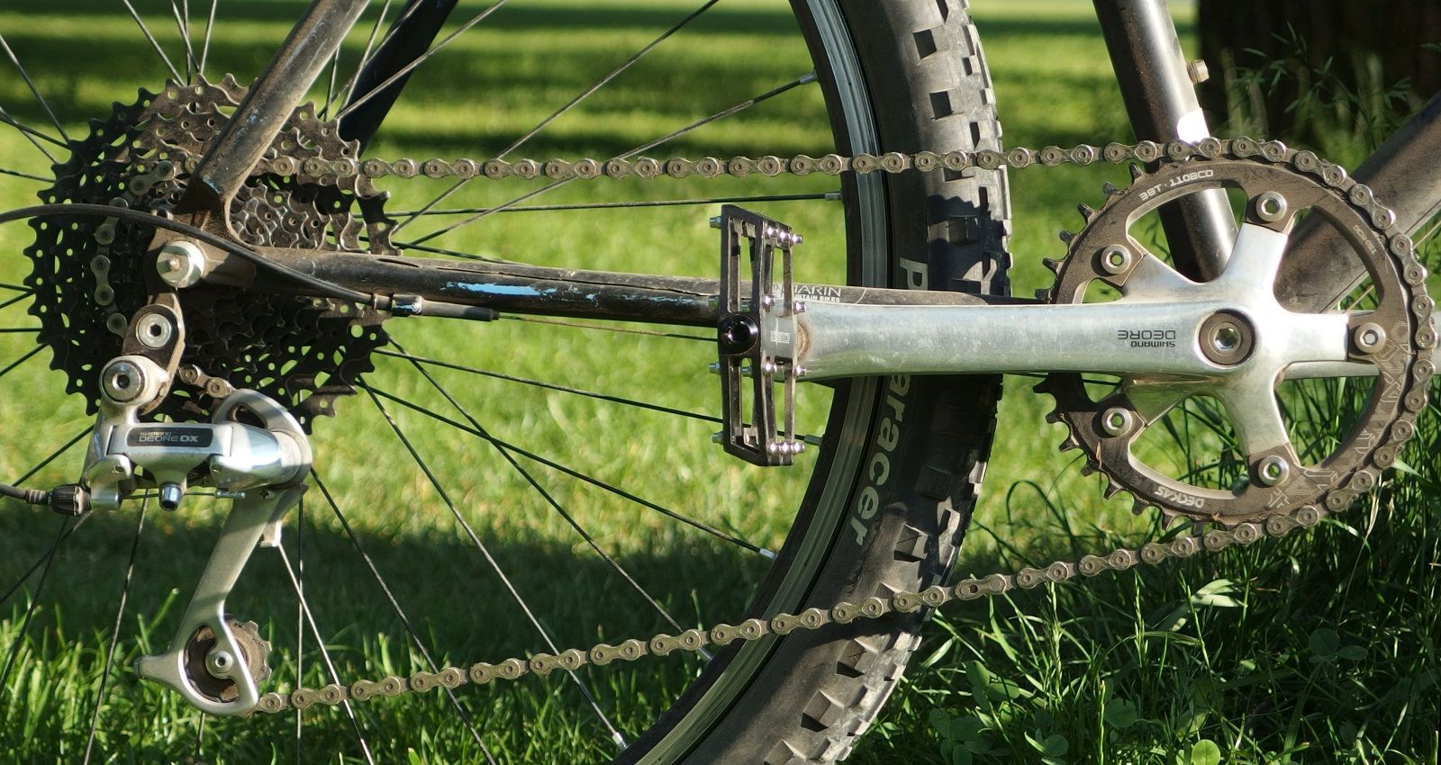

Fahre an einem ähnlich ausgelegten Rad 1x9 mit 38er KB und 11-40 Kassette, das Einsatzgebiet ist identisch, also Berlin/Brandenburg (das Bild hatte ich schon mal irgendwo gepostet):
Das finde ich für die hiesige Topographie nahezu ideal, lediglich der Sprung von 18 auf 15 geht mir gelegentlich auf die Nerven, lässt sich aber mit leben. Ein 34er KB wäre mir in der Ebene klar zu dünn, 38-36 finde ich in den Müggelbergen oder im Grunewald etwas zu dick, mit dem 40er Ritzel geht es, noch ein Rettungsring wäre aber auch nicht verkehrt, evtl. baue ich künftig auf Advent X um.
