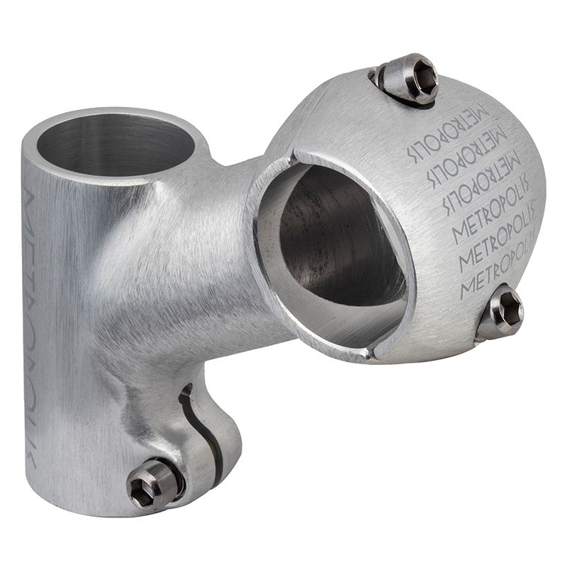

Hallo,
hab mal schnell ne Frage zu diesem FSA Metropolis-Vorbau:
Der Schaft ist 70mm lang und die Klemmung am unteren Ende. Wie weit muss der denn auf den Gabelschaft gesteckt werden? Reicht da die Hälfte, also 35mm oder muss der komplett mit dem Gabelschaft oben abschließen?
Grüße,
Jannick
Hallo,
Grüße,
Jannick
Komplett, also nen mm drunter, je nach Aheadkappe. Das Ding hat ja den Sinn, dass du da nicht nen wilden Spacerturm verbaust, ist beim Soma Crane ähnlich, der hat sogar 8cm Schaft. Brauchst halt nen entsprechend langen Gabelschaft. Kenne das Problem, hab ich auch...zu viele Gabeln mit zu kurzen Schäften.

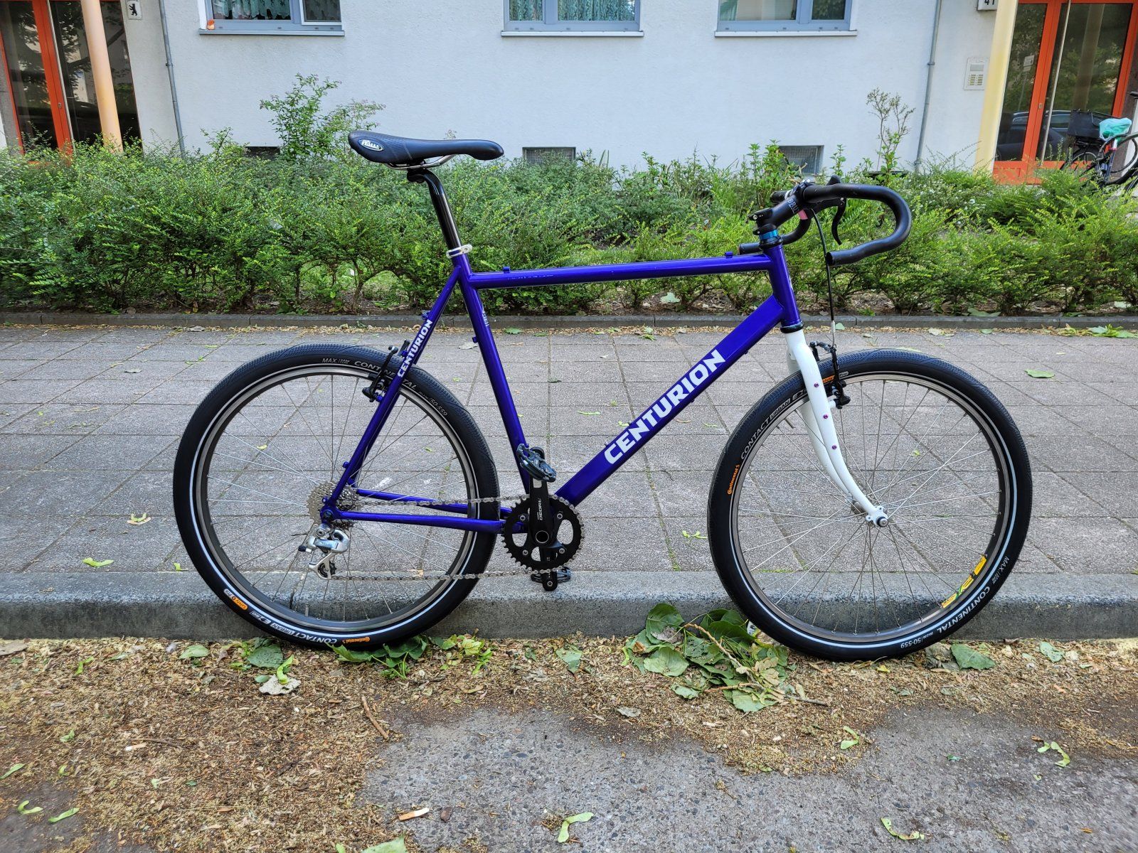

Nach diversen Tests hab ich meinen Favoriten für den Umbau gefunden, heute mal Probe rollern, ob die Geo so vorstellbar ist. Ist ein Centurion Beaver von 1996, credits dafür gehen an @AnAx
Sollte eigentlich Stadtrad werden, aber der Rahmen passt mir trotz langem Oberrohr recht gut.
Gabel kommt noch anders...vielleicht, eine Straggler Gabel wartet schon auf ihren Einsatz. Teile sind alle da, bis auf ein Vorderrad, das hab ich gerade verkauft, mal sehen, wie es schlussendlich wird.
Lange Rede, wenig Sinn, hier mal ein Bild (bleibt natürlich so nicht...ist noch die Commuter-Ausstattung):
Stimmt, danke, den hatte ich auch schon mal auf dem Schirm. Finde den FSA aber irgendwie schöner und probier den erst mal, vielleicht kommt er ja doch hoch genug!
sieht recht stimmig aus.

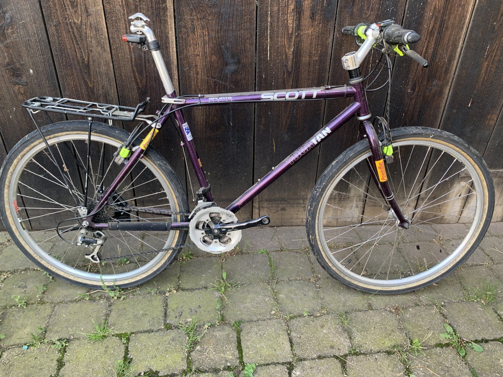

Moin
Ich habe ein lila Scott YucaTan hier. RH müsste ich mal messen. Wird aber eher an unter Ende seiner Suche sein.
Schreib mir wenn du Interesse hast.

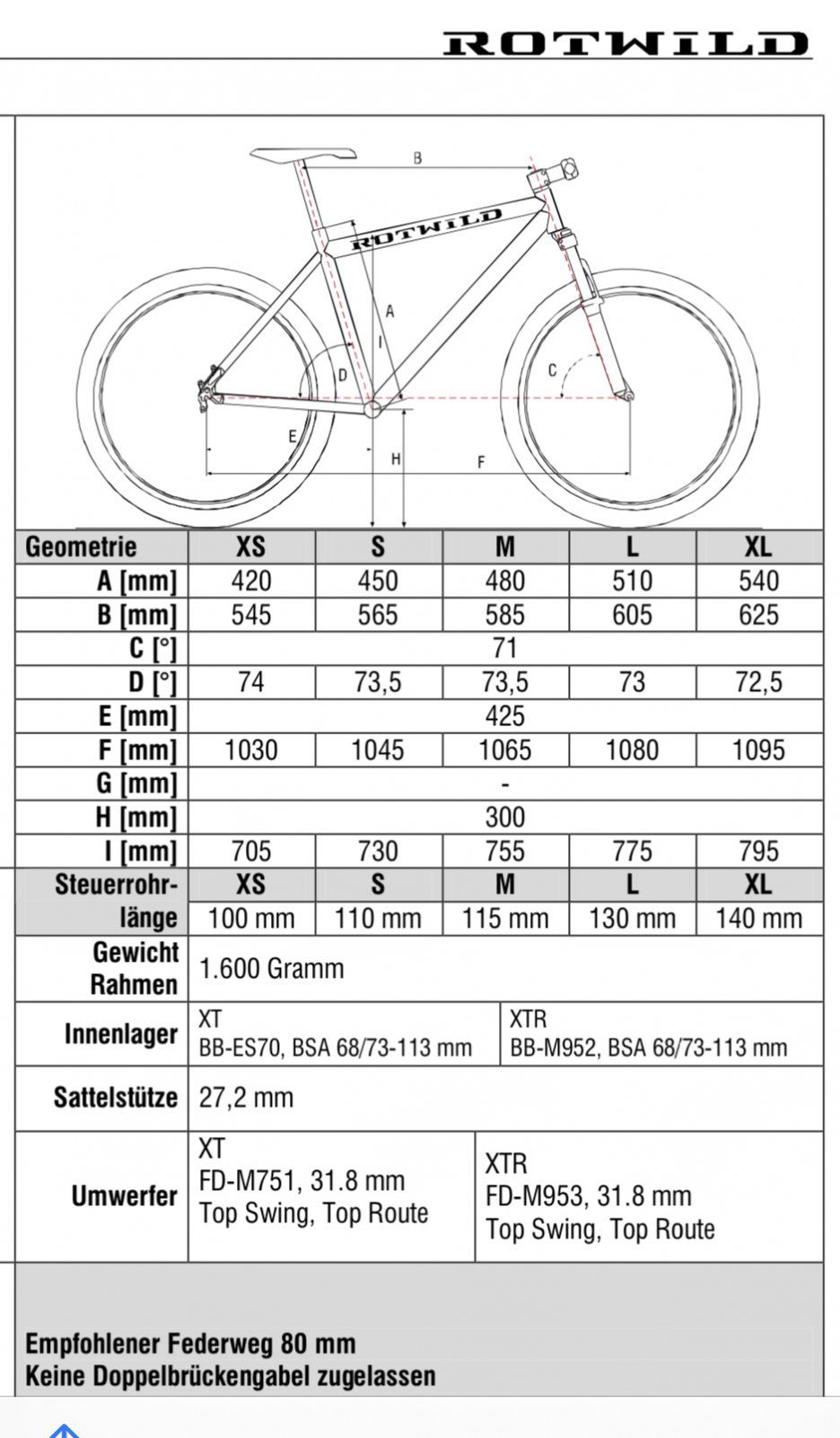

Ich hätte auch noch einen Rahmen mit Steuersatz + Gabel abzugeben. Rotwild RCC 06 aus Alu in Gr. M.
So war er mal aufgebaut
Durch die Scheibenbremsen ist man etwas freier in der Wahl der Laufräder. Auf dem Foto sind 26er verbaut, maximal hat ein 28er LRS mit 622x38 Gravelking in den Rahmen gepasst.
Aufgrund des 44er Steuerrohres könnte man mit einem EC Steuerlagersitz sogar tapered Gabeln verwenden. Die Gabel auf dem Foto gibt es nicht mehr, dabei wäre eine passende Alugabel mit einer Einbauhöhe von ca. 440mm.
Hier zu sehen.
Gefahren bin ich das Rad in diesem Aufbau mit 186 cm Körpergröße.
Der Rotwild Rahmen kann gehen, da ich einige Teile für einen anderen Umbau benötigte.

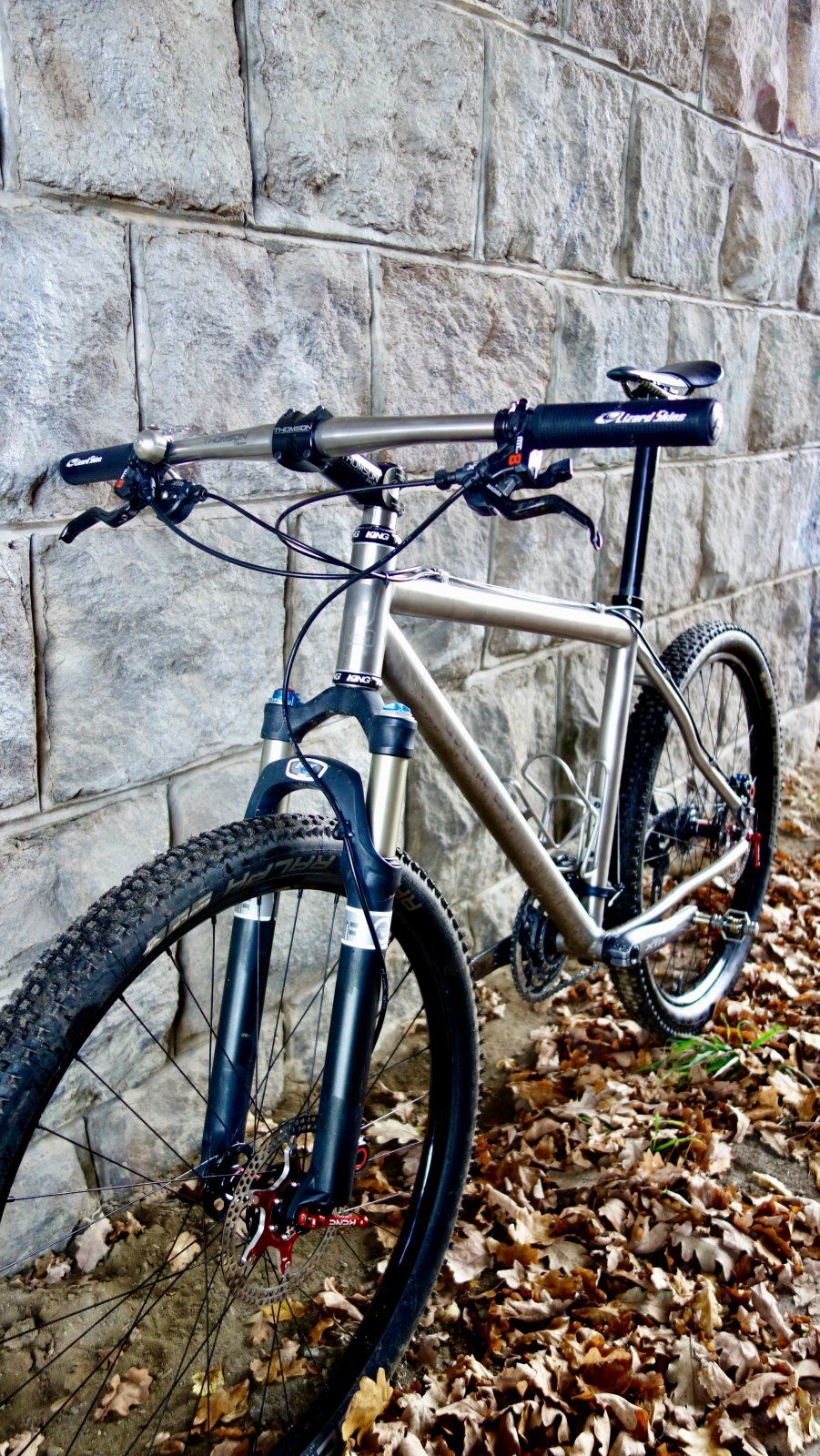

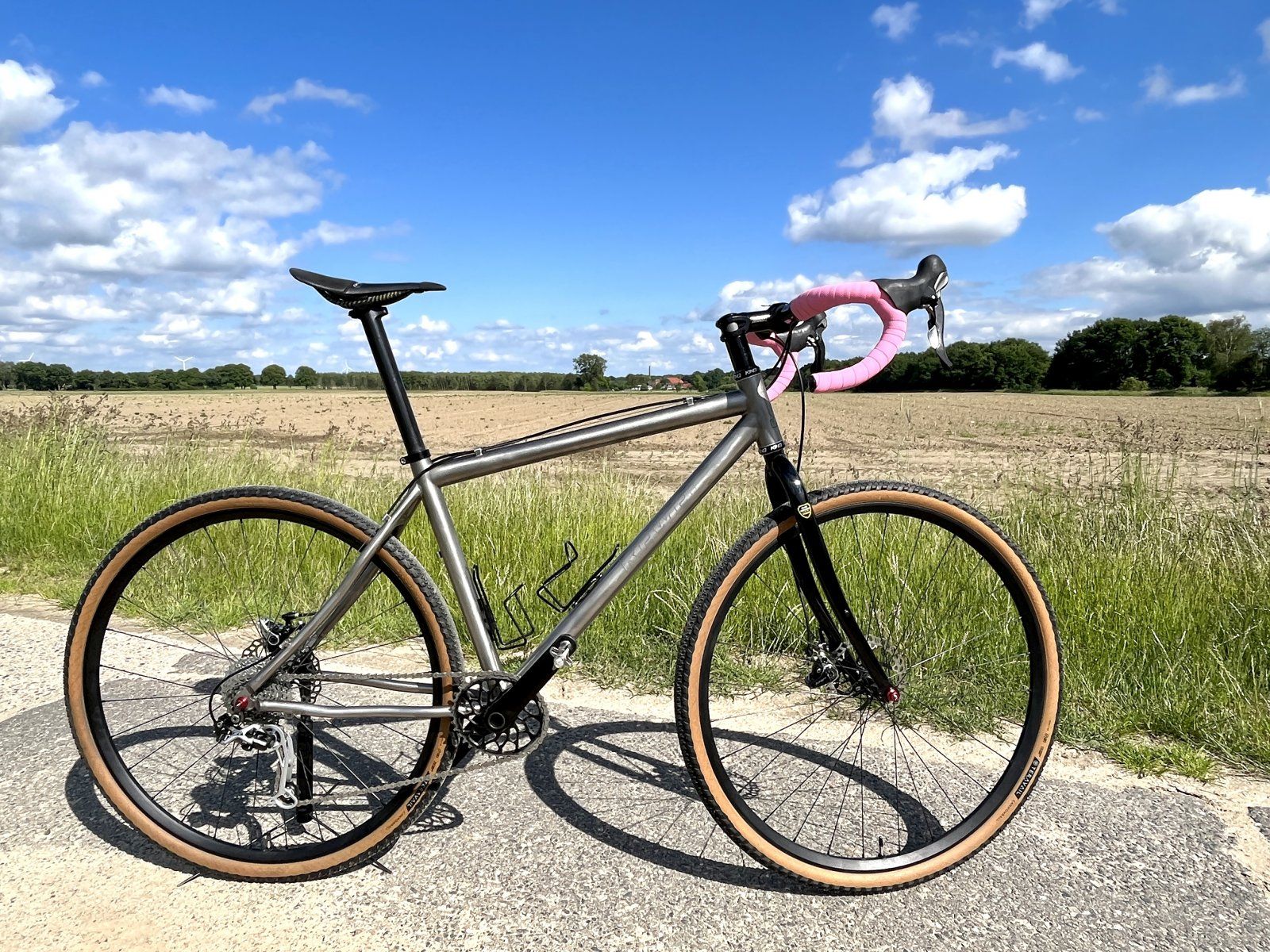

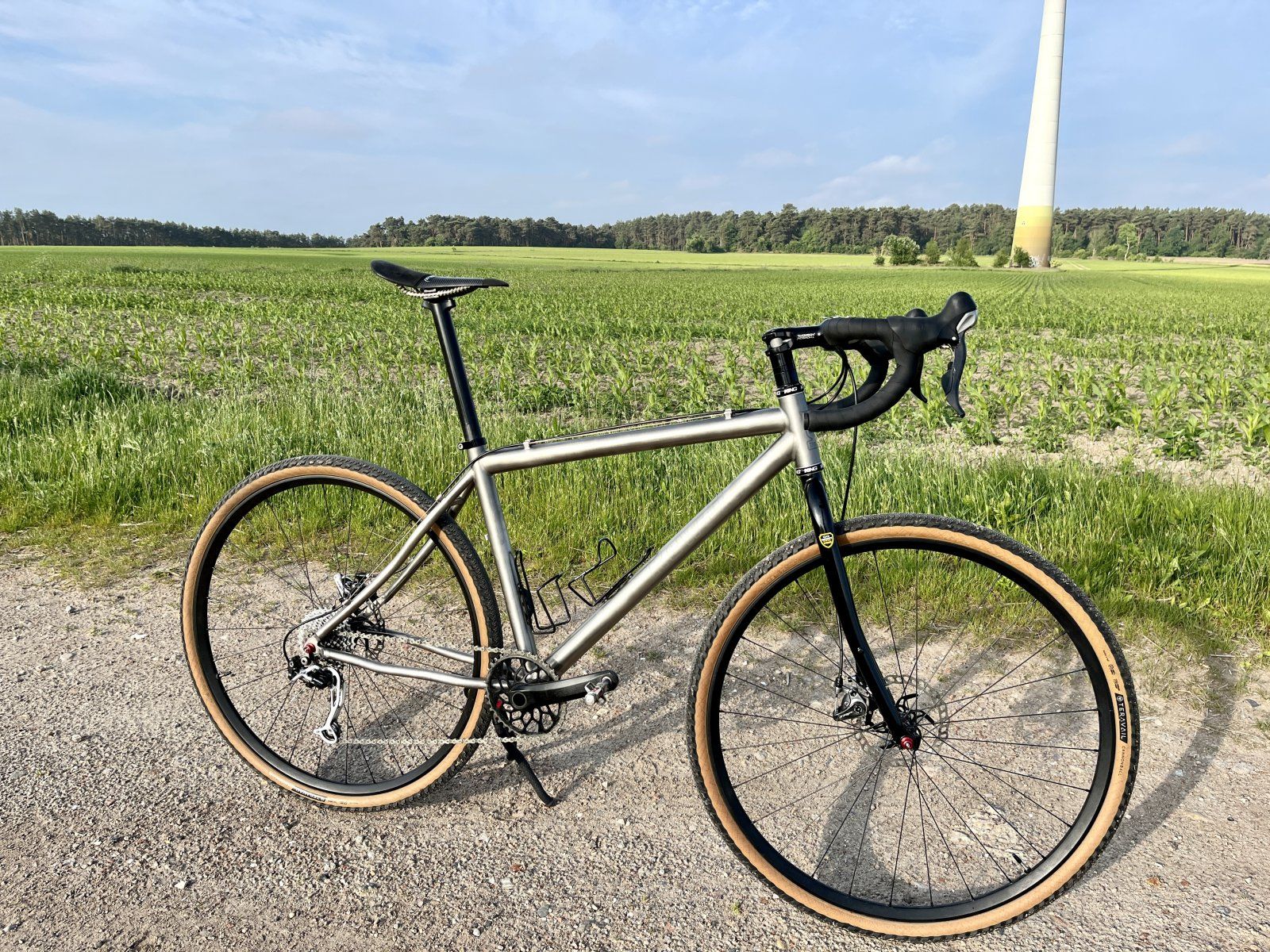

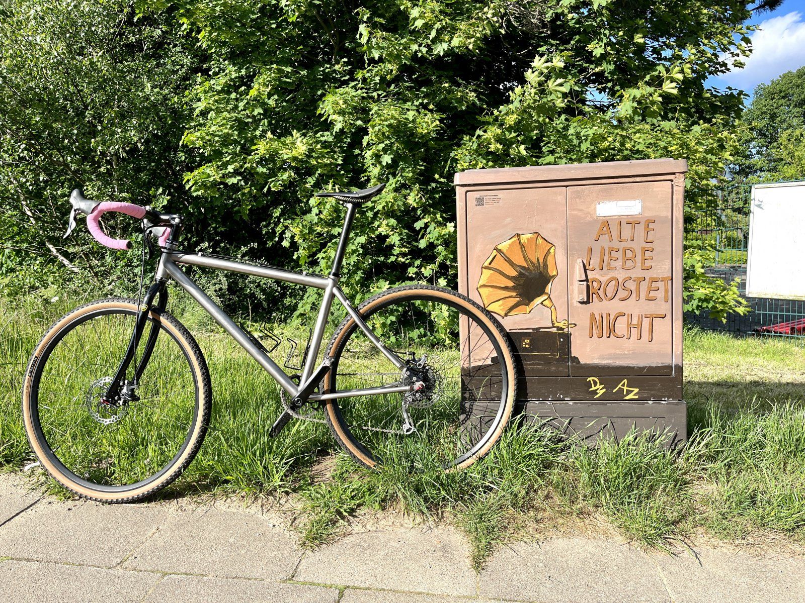

Mein zweites MTB mit einem Titanrahmen von Rewel
bin ich auch nicht mehr gefahren. Ich wollte den Rahmen eigentlich verkaufen, aber meine Preisvorstellung war wohl nicht marktgerecht, verschenken wollte ich ihn auch nicht, also behalten und umbauen. Die Ultegra 6700 STI stammen vom IconX GRX Upgrade, die Spyre Bremsen, die Kurbel, das Innenlager, die Kassette, die Flaschenhalter, der Lenker und der Sattel vom Rotwild.
Einen Thomson X2 Vorbau in 90mm hatte ich auch noch. Und ausreichend Spacer:D
Einzig die Gabel habe ich mir noch besorgt. Die Alu Gabel des Rotwilds wollte ich nicht in den Titanium Rahmen stecken. Um die Federgabel Geometrie auszugleichen kam eine Stahlgabel mit eine 440mm Einbauhöhe rein.
Der Rahmen ist auch etwas aufnahmebereiter als der des Rotwilds, der 622 Laufradsatz mit Teravail Cannonball in 42mm Breite passt gut in den Hinterbau.
Der @juchemanno92 hat mir dann noch freundlicherweise kostenlos ein Lenkerband in Rosa überlassen.
Leider hatte das schon komplett den Klebestreifen verloren, ließ sich zwar noch wickeln, aber ist bei der ersten Probefahrt schon verrutscht. Mit schwarz macht man natürlich auch nichts verkehrt.
Das Gesamtgewicht inklusive der 1,1 kg schweren Gabel beträgt 9,51 Kg.
Tja, wie heißt es so schön:
nice @Stefan090801, sieht mal wieder sehr stimmig aus... einzige Frage: Warum hast du den Vorbau nicht geflippt, würde glatt nen Spacer sparen oder? Noch in der Findungsphase, was die Position angeht...?
Findungsphase auch, könnte wohl noch 10mm runtergehen, aber bei den kurzen Steuerrohren musst du halt einen Tod sterben. Entweder Spacerturm, oder erigierter Vorbau. Da gefällt mir der Spacerturm momentan doch etwas besser.
