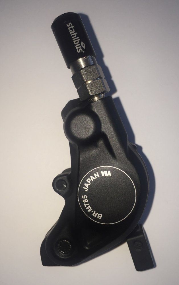

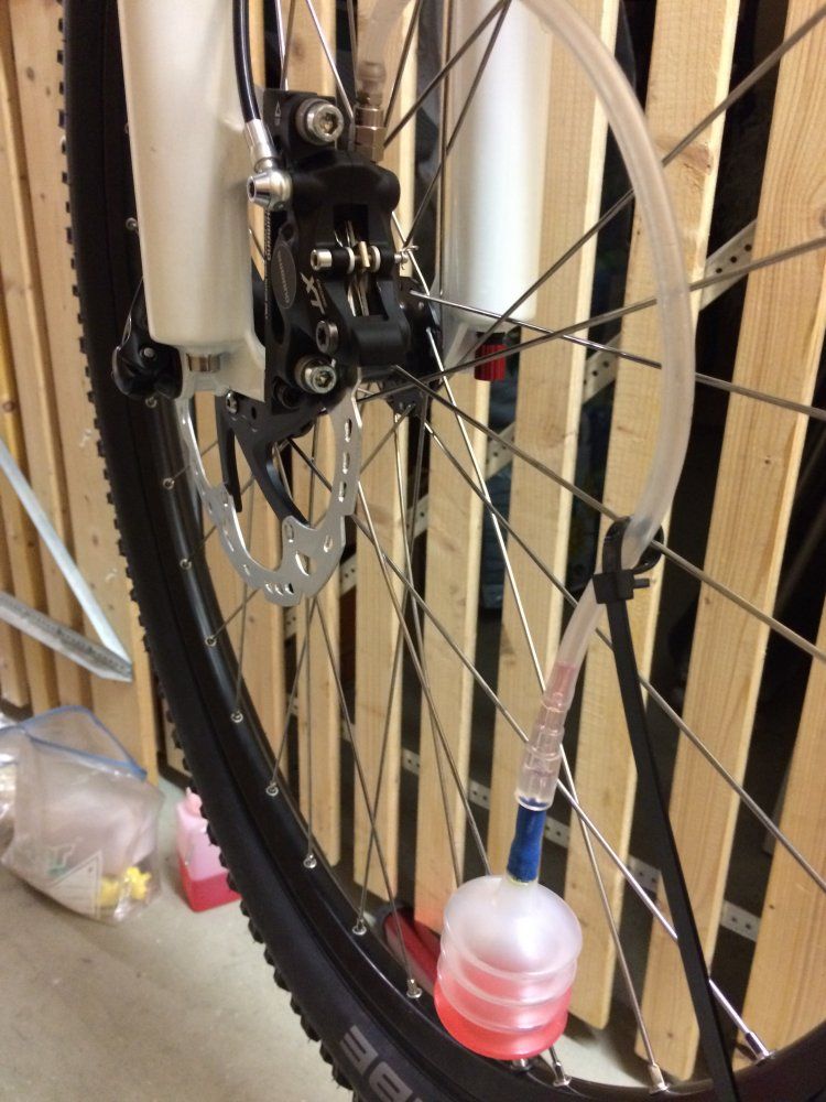

Entlüften aller Shimano Bremsen einfach, schnell u. zuverlässig mit einem Entlüftungsventil von Stahlbus welches den Entlüftungsnippel im Bremssattel ersetzt. Ich arbeite schon seit Jahren im Motorradrennsport mit Stahlbusventilen für diverse Bremssättel u. habe es einfach bei meinen XT-785/8000 Bremsen getestet. Es funktioniert super in allen Variationen (785/8000- Sättel/Hebel, oder "sortenrein") Es wird tropfenfrei nur über den Bremssattel BR M785-Stahlbus.jpg StahlbusShimano_Test.JPG entlüftet. Kein auf.-zudrehen des Nippels, wodurch über das Gewinde immer wieder Luft eindringt. Das Stahlbusventil ist nur 10 Gramm schwerer als der Shimano-Nippel. Schaut euch die Funktion auf der Webseite an.
Für alle Shimanosättel wird das Ventil M 6 x 1.0-13,5 Artikel-Nr. SB-110112 (€ 22,95) benötigt.
Mit dem Vakuumbalg inkl. passendem Schlauch SB-19001 (€ 8,95) ist es echt ein Kinderspiel. http://www.stahlbus.com/products/de/entlueftungssystem/index.php
Bei Fragen zum Detail kontaktiert mich bitte persönlich an [email protected] bin nicht so oft im Forum.

Sehe bei Shimano wirklich keine Notwendigkeit für solche Basteleien. Shimanos zu entlüften ist Idiotensicher. Hatte da noch nie Schwieregkeiten.
