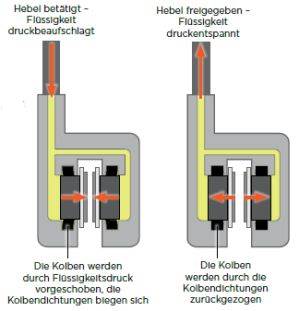

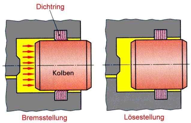

Ich verstehe echt nicht wie das gehen soll. Das heißt also: Wenn ich den Bremshebel drücke, die Leitung abknicke, danach den Bremshebel abtrenne, dann sollten die Kolben im Bremssattel durch eine Vorspannung wieder zurückfahren, richtig?
Wenn du die abgeknickte Leitung wieder öffnest, den Druck von den Kolben nimmst, ja.

Genau. Einfach durch das federnde Verhalten der Quadringe, hier übertrieben dargestellt (rot=Bremssattel, grau=Nehmerkolben, schwarz=Quadringe)

Vielen Dank aber überzeugen tut mich das nicht, da die Rückstellung etwa einen halben Millimeter beträgt und bei Shimano (andere Bremssättel anderer Hersteller hatte ich bisher noch nicht zerlegt gehabt), die Rückstellung der Dichtringe sich vermutlich auf zehntel Millimeter beläuft.
Die oben gezeigten Rückstellungen würden für mich bei einem Kfz Sinn ergeben.
Du bist ja echt beratungsresistent. Wasser ist aber nunmal nass.
