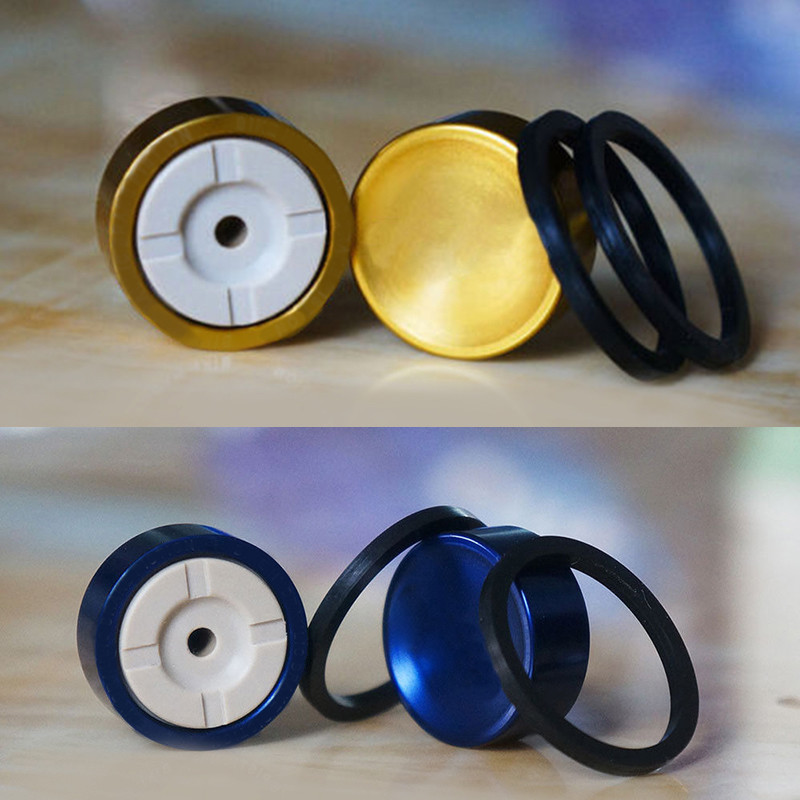

Ich finde diese Kolben nicht empfehlenswert:
1. Außen sind sie aus Alu. Hmm - naja.
2. Innen ist ein Keramikeinsatz drin, der eine thermische Abschirmung darstellen soll. Schön und gut, aber dadurch wird die Auflagefläche, die auf den Belag drückt, sehr klein. Zumindest bei Belägen mit Aluträgerplatte führt das mit Sicherheit zu großen Problemen, weil sich solche Beläge dann verbiegen. Das war schon bei den XTR 960- und 970- bzw den XT 760- und 770-Bremssätteln so und führte bei diesen Modellen regelmäßig zum Versagen in den Bremsentests der bekannten Fachzeitschriften.
Keine Vorteile, sondern nur eine Möglichkeit die Kolben und Dichtungen zu ersetzen, wenn es zu einem Schaden kommt. Oder gibt es alternative Kolben?
Keine Ahnung...
Aber was ich so gesehen hab kosten die Dinger um die 10 EUR / Stück?
Da kauf ich lieber einen SLX Sattel zum selben Preis, bau die Keramikkolben um und bekomm auch noch Bremsbeläge on top.
