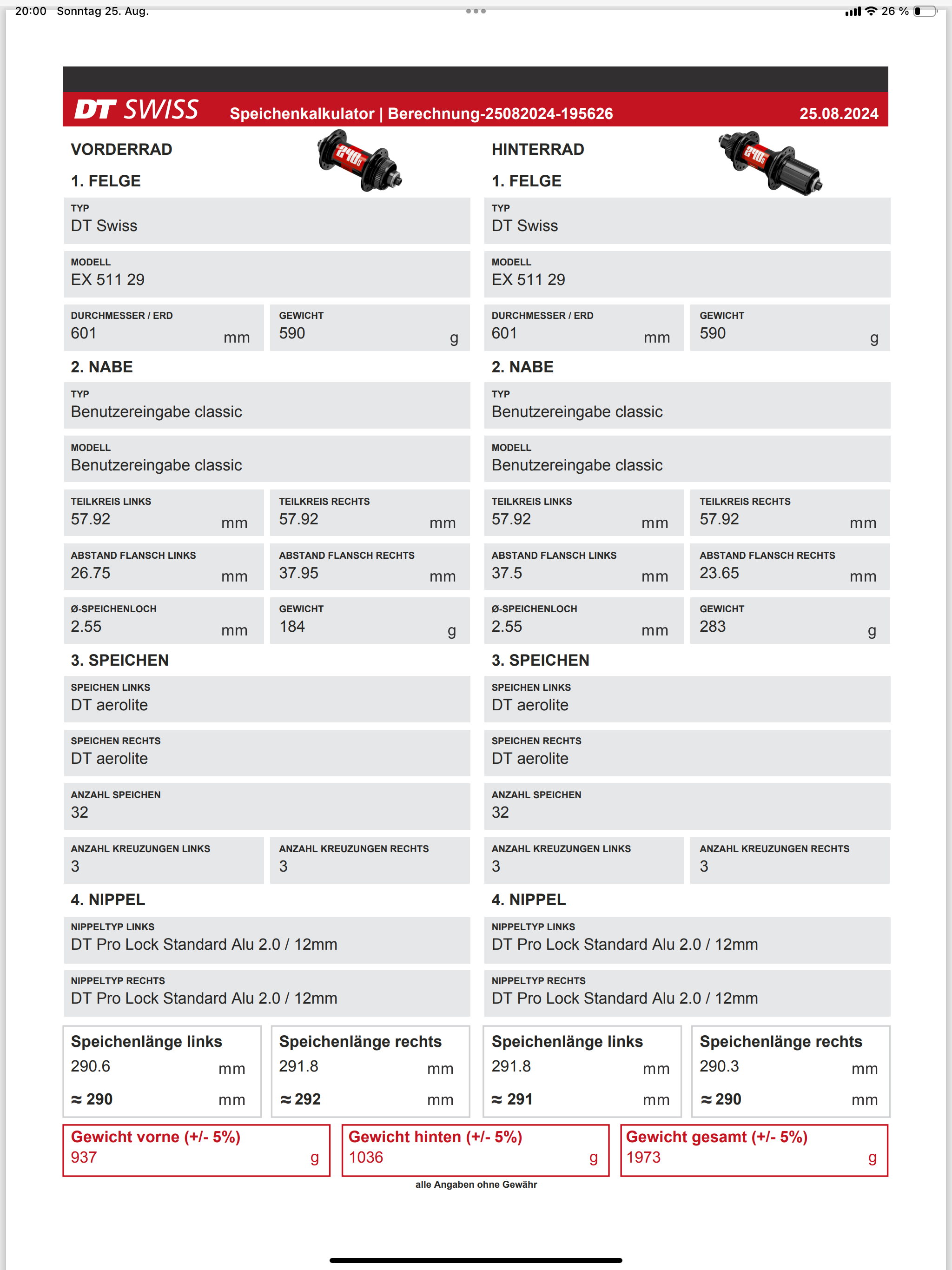

Sie sind silbern.Ist das Gewinde bei den Double Square/DT Nippeln weiter oben sodass die Speichenlänge länger sein muss?
nein, ist es nicht. Alleidngs kann, dadie Speichen nicht mehr bis in den geschlitzen Kopf ragen mus, die Speichenlänge durchaus auch etwas kürzer sein.
Deswegen sind die DoubleSuqare auch ganz praktisch, weil man mehr Spielraum bei den Speichen hat. Wir hatten fürher mit dne normalen Nippeln, die Speichenlängen extra jeden Millimeter da, damit immer sichergestellt war, dass das gewinde bis in den Kopf ragt.
Das ist jetzt deutlich entspannter und wir haben die Speichen jetzt nur noch in 2mm-Schritten im Lager.
