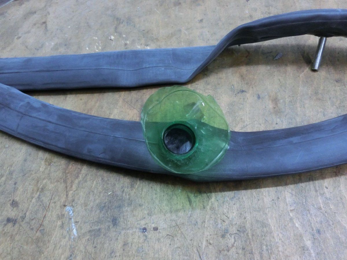

Das war zunächst echt frustrierend. Da der Schlauch im entspannten Zustand einen recht kleinen Querdurchmesser hat ließ sich keine Schaumeinlage in ausreichender Breite einfügen, selbst mit allerlei Tricks nicht.
Die Lösung war dann am Ende sehr einfach:
• Extrabreiten Schlauch nehmen für 3.0er Reifen (z.B. Schwalbe AV13F)
• 50mm breiten Schaumstreifen von 2m Länge schneiden (gilt für 26‘‘, sonst Länge entsprechend anpassen)

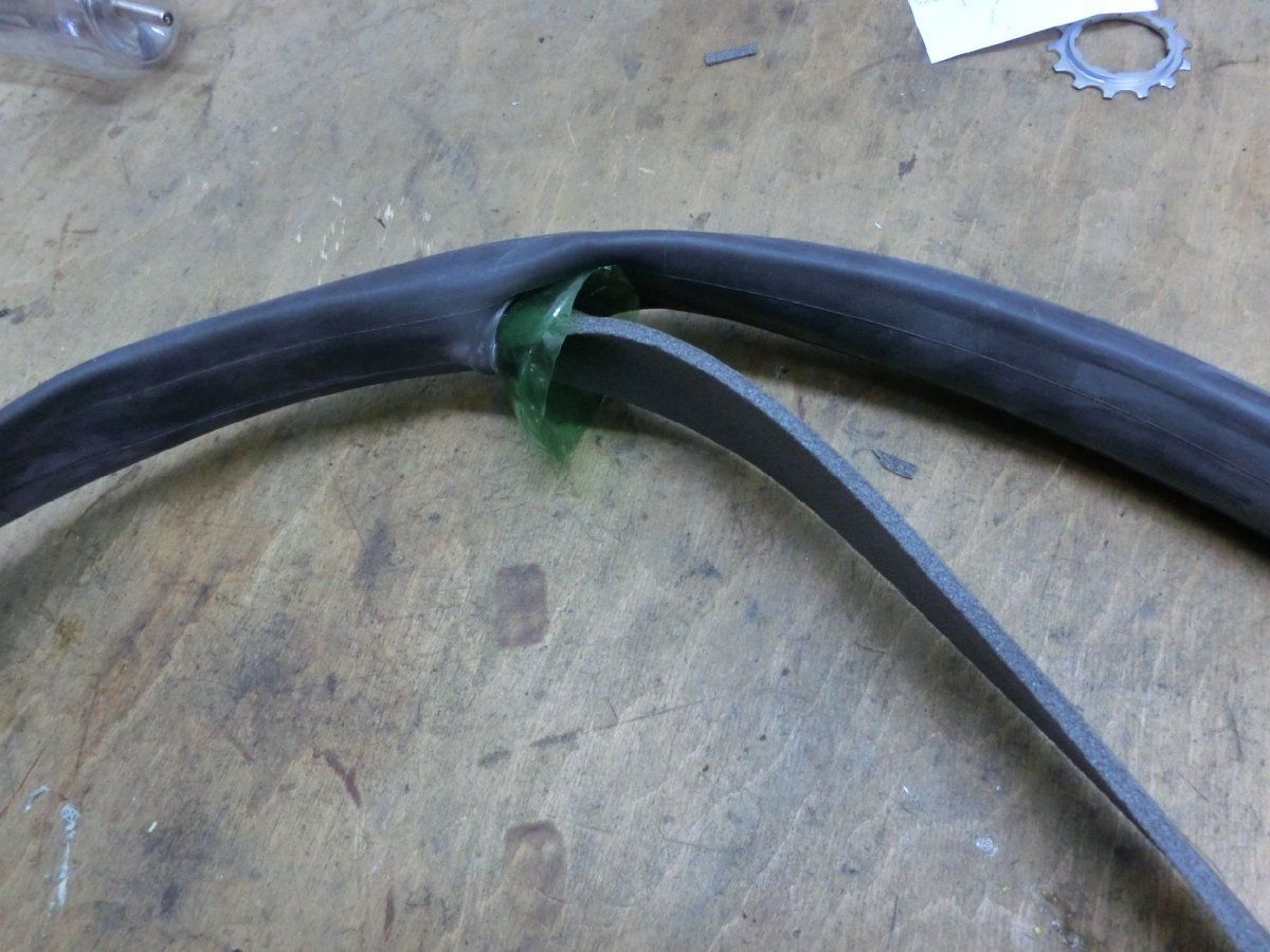

• 25mm langen Schnitt in Schlauch machen

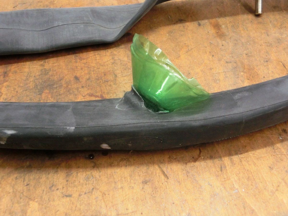

• Einführhilfe („Trichter“) aus PET-Flasche basteln
• Schaum falten und über Einführhilfe einführen, er geht im Schlauch sofort wieder auf. Dann von außen den gefalteten Schaum „durchreichen“ wie bei einer Bundkordel an der Badehose. Durch die Einführhilfe rutscht der Schaum willig nach. Schaumenden müssen satt überlappen, Rest abschneiden.
• Großen Flicken von TipTop auf den Schnitt – fertig.

• den Schnitt auf der Innenseite des Schlauches setzen, weil der Flicken dort am wenigsten beansprucht wird und fast nur statisch vorliegt, während er an der Außenseite permanent gewalkt würde
• an den Schnittenden im Schlauch jeweils Ausstanzungen per Lochzange setzen, damit der Schlauch beim Schaumeinführen nicht weiter einreißt. Praktisch heißt das: erst Loch durch Schlauch stanzen und danach die entstandenen Löcher mit Schnitt verbinden.
