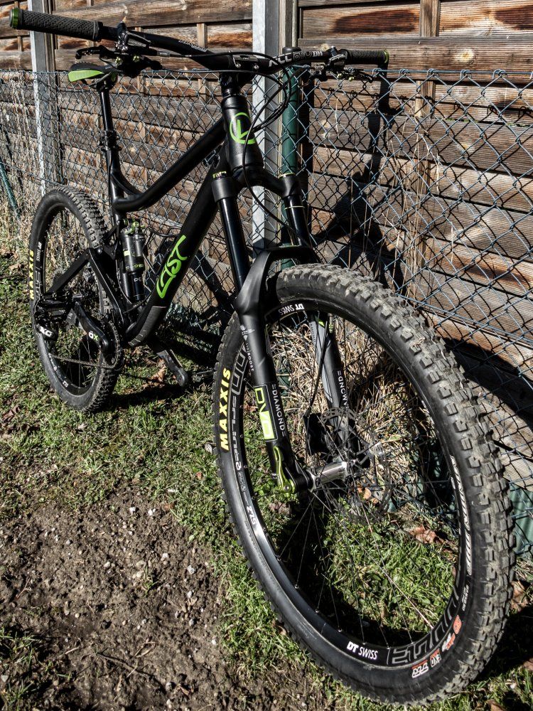

Soooo - vorhin ist meine DVO Diamond Boost 27.5 170mm für mein Last Coal eingetrudelt. Derzeit ist eine 1A funktionierende Pike drin. Bin echt gespannt, ob die DVO da noch Ne Schippe drauf packen kann?!
Also mit dem Topaz bin ich extrem zufrieden, wobei der CaneCreek natürlich auch in einer sehr hohen Liga spielt.
Meine Gabel ist bereits drin, aber bislang nur am Parkplatz gefahren. Da meine Pike super funktioniert hat, ist es natürlich schwierig da bereits was zu sagen. Der allererste Eindruck ist aber zumindest mal sehr gut...

Naggisch hab ich rund 85-87kg. der Dämpfer funktioniert super! Hatte ihn in Latsch und in Finale bereits im Einsatz. Deutlich besser als mein Monarch Plus DA. Meinen DB Inline hab ich nur grob abgestimmt aufs Coal, war aber nur so mittel zufrieden. Irgendwie hat mir da die Unterstützung im mittleren FW-Bereich gefehlt. Hat sich "schwammig" angefühlt. War auch schon im Morewood so. Wobei er insgesamt natürlich zumindest besser als der Monarch war. Mit dem DVO fühlt es sich einfach sehr stimmig an - hab allerdings 2 Ringe in der NEG. Kammer, um ein wenig Progression raus zu nehmen.
Die Gabel fühlt sich auf dem Parkplatz ähnlich an wie meine Pike. Scheint aber etwas höher im FW zu stehen, wenn es Treppen runter geht. Ansprechverhalten ist top, aber das könnte auch die Pike herausragend gut. Mehr kann ich aber noch nicht sagen - heut Abend vielleicht...
