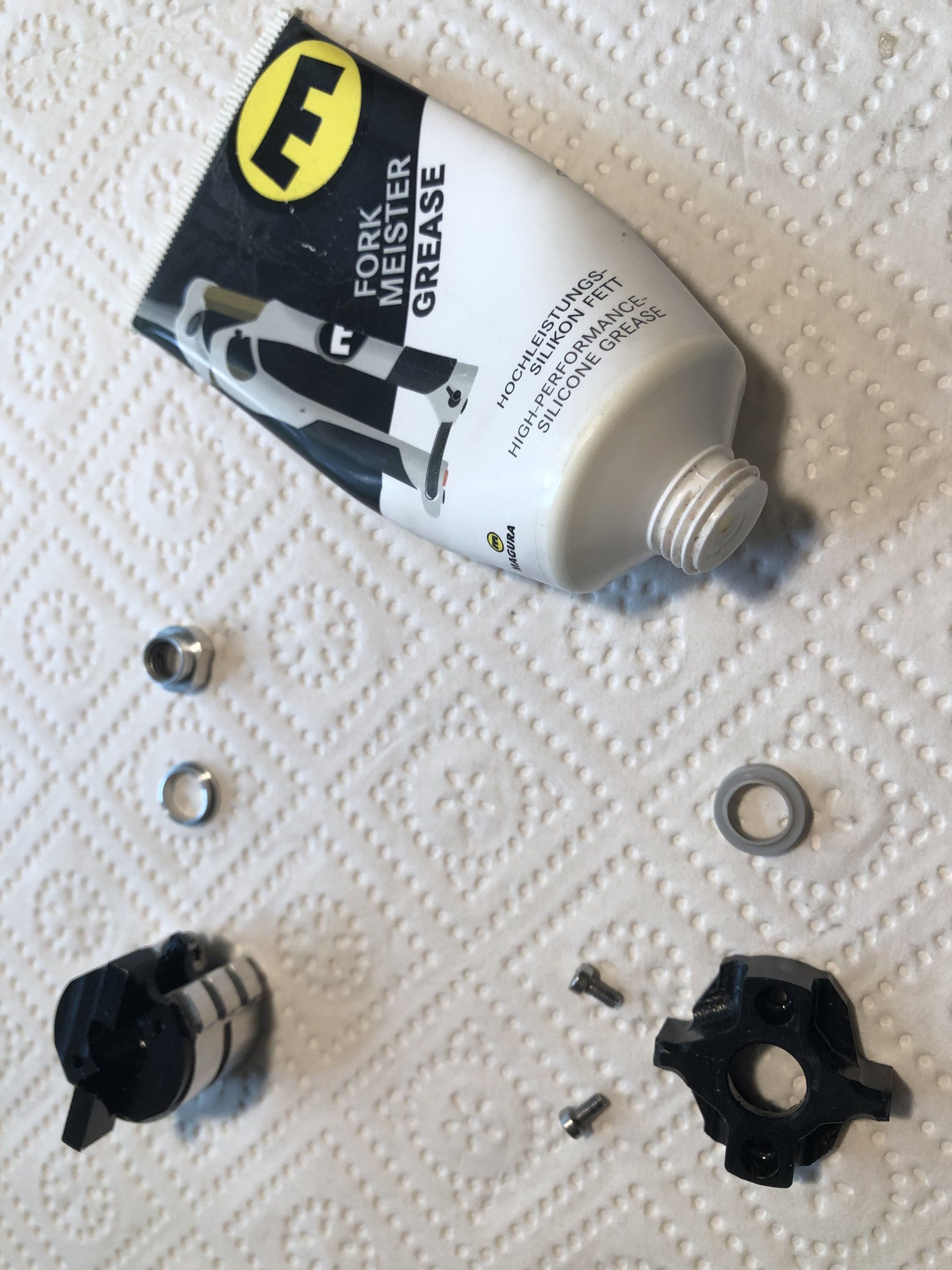

Ich muss hier auch mal eine Lanze für die NGS1 brechen. Ich bin seit über einem Jahr super zufrieden mit der Stütze. Seit dem ersten Druckverlust kommt einfach regelmäßig etwas Fett auf die Dichtung. Ist in wenigen Minuten erledigt und hält sogar ohne den zusätzlichen Stützring dicht.
Laut meiner Info von 8pins soll auf die Dichtung keinesfalls Fett kommen und kann auch Undichtigkeiten verursachen!
Evtl. ist es auch von der Fettsorte abhängig. Aber da wäre ein Statement des Herstellers hilfreich...
habe die NGS1. bin zufrieden, sehr. seit bald 2 jahren. vor kurzem neu gefettet, dann nach wiedereinbau "mitdrehendes-insert-issue" behandelt (erfolgreich). fährt unbelastet ein und aus, dass es eine wahre freude ist. ABER: wenn der sattel auf egal welcher abgesenkten position einmal belastet wurde - und sei es auch nur für 10s - muss ich sie anschubsen, dass sie wieder ausfährt. jemandem bekannt? gibts da ne behandlung für?
