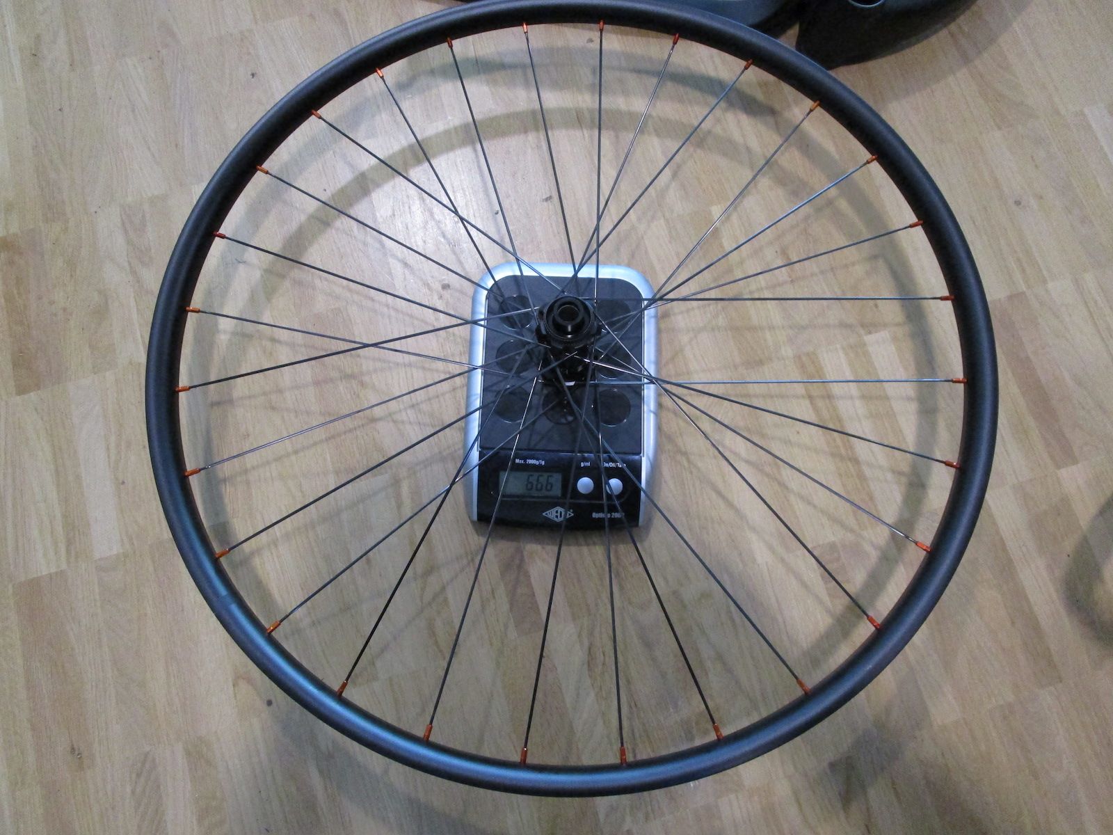

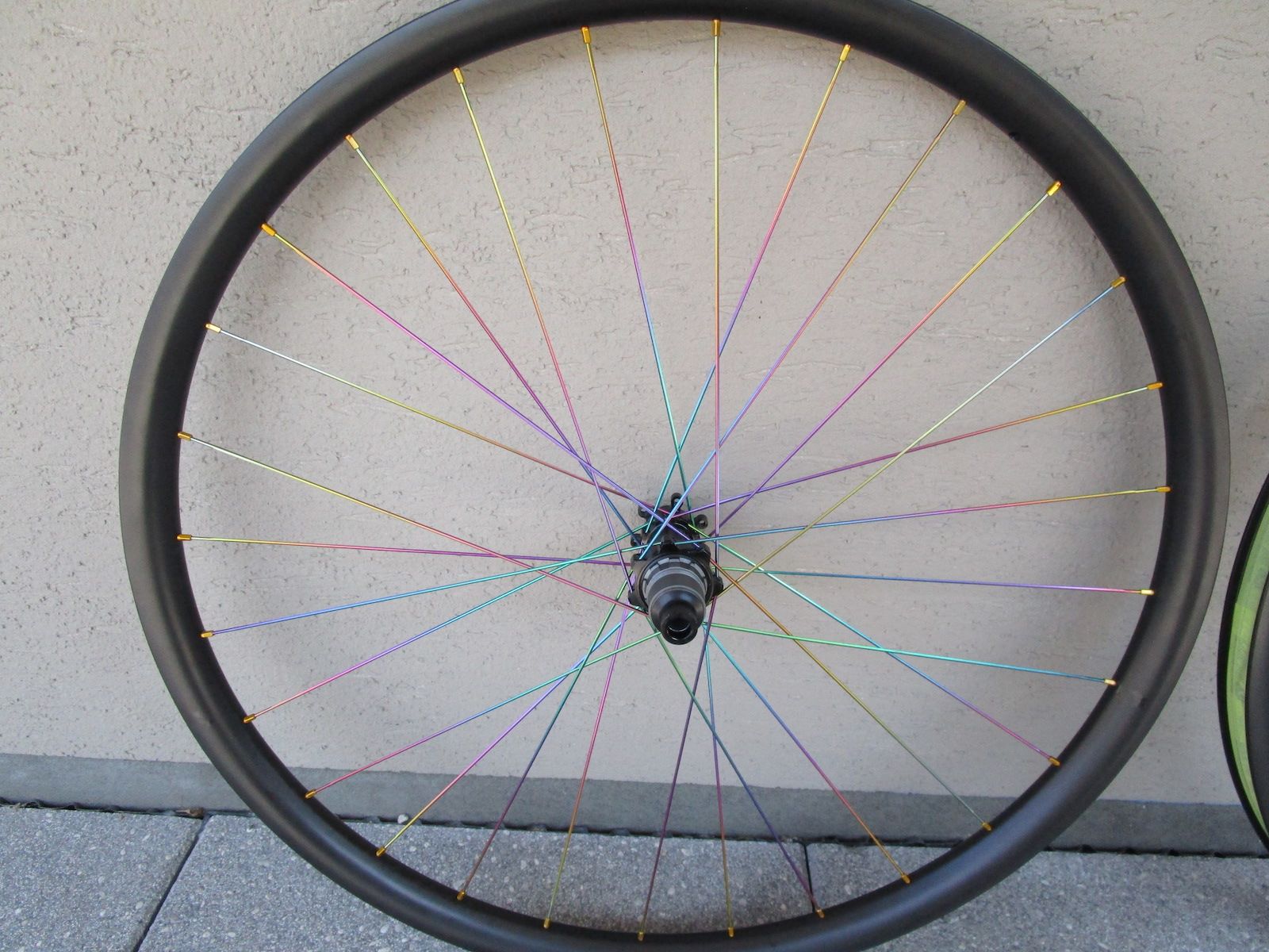

Heute das erste Mal ein Laufrad selbst eingespeicht.
Bin ja jetzt schon stolz auf mich 😁
Morgen wird das ganze dann auf Spannung gebracht und zentriert...
Hatte daheim zufällig noch ein paar rote DT Swiss Prolock Hexagonal herumliegen.
Der Farbton passt super zum Ventil 😊
Ein bissl Farbe muss auch am Laufradsatz sein...
Mit dem Gewicht bin ich völlig zufrieden.
Ohne Ventil und Felgenband...
Das sind Lucky Star HD, oder? Vo & hinten gleich breit? Gewicht geht dann absolut i. O.
Mit Lucky Star Ultra (366g) habe ich vor kurzem einen LRS gebaut, bei dem kam ich auf 1.388g (CX Ray, 28L 350er-Naben, Straightpull), das Mädel hatte eine Riesengaudi. Haben zwar "nur" 23,5mm MW, aber mit RK & CK 2,2 Racesport sind die sind perfekt für Allgäu oder Thurgau.
Ganz genau.
Hab vorn und hinten die Duke Lucky Star HD mit 27,5mm Innenweite.
32H
Mit der Ultra hab ich auch überlegt.
Duke gibt da aber ein maximales Systemgewicht von 90kg an...
Da kratz ich schon dran 😅
Hatte auch überlegt die 350er Naben zu kaufen.
Aber der Preis der Chinesen war mit 76,- EUR doch zu gut.
Hat mich insgesamt ca. 400,-EUR gekostet.
Wenn er auch noch hält, bin ich völlig zufrieden :)
Welche China-Naben? ZTTO? Goldix? Das ist alles verblüffend solides Zeugs, hält hundertprozentig!
Und die Felgen sind sowieso rock solid.

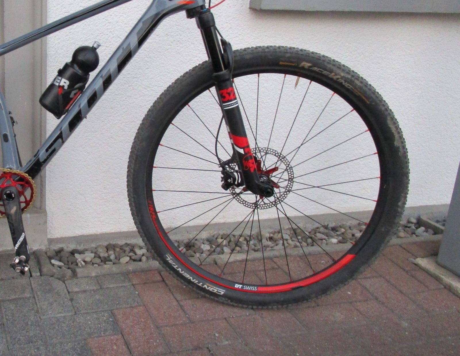

Hab eine Fox 32 SC von 2017 gekauft.
Allerdings eine, die für einen Remote ausgelegt ist.
Da ich den nicht brauche, wollte ich einfach auf den Hebel umrüsten.
Hier bin ich leider auf ein Problem gestoßen.
Die Gabel hat keinen Compression Adjust.
Der Hebel schon.
Der richtige Hebel ist nirgends lieferbar.
Und eigentlich find ich die Compression Adjust recht praktisch.
Ich hab jetzt zwei Stunden recherchiert.
Bin aber nicht ganz sicher.
Was muss ich alles tauschen, um die Compression einstellen zu können?
Reicht es einfach die Compression Needle zu tauschen?
Hier noch ein Bild..
Dieses Schräubchen fehlt..
(Bild ist von meinem Banshee)
Also mir gefällt es mit Federgabel tatsächlich besser. Sieht doch mehr nach MTB aus. :daumen:
