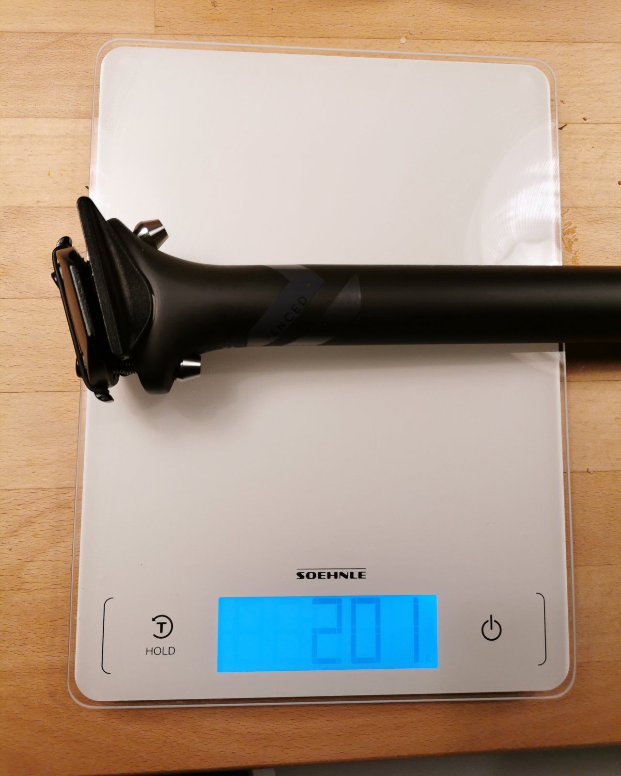

Hat jemand von euch einen Geheimtipp für eine leichte, günstige Sattelstütze?
30,9 x 400mm
Die von bc müsste man sogar erst noch auf Titanschrauben umrüsten damit die die 230g erreicht.Aber 230g lt. Hersteller.
Für die 90 Euro Differenz lassen sich bestimmt Titanschrauben auftreiben.

Krass garnicht gewusst dass die Spezialschrauben braucht. Liegt der Schraubenkopf dann direkt auf dem Carbon auf?
Ja, der Schraubensitz ist direkt in der Stütze. Stützen die eine Winkelveränderung nicht ausgleichen können ärgern mich jedesmal. Wie kann man sowas auf den Markt bringen?Krass garnicht gewusst dass die Spezialschrauben braucht. Liegt der Schraubenkopf dann direkt auf dem Carbon auf?

Bei meiner sind es auch 201g. Die günstige Version von bc mit 30,9mm Durchmesser, 400mm Länge und inklusive 8 Euro Aufpreis für zwei Titanschrauben. Ohne waren es 211g.
Sowas gibts? (von einigermaßen etablierten Herstellern?)Ja, der Schraubensitz ist direkt in der Stütze. Stützen die eine Winkelveränderung nicht ausgleichen können ärgern mich jedesmal. Wie kann man sowas auf den Markt bringen?
