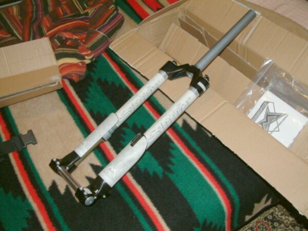

alos zurück zu frage
von diese bild so ~ 580mm
sorry aber bei meiner dreisatzrechnung kommt bei dem bild 50,6 cm raus, denke das stimmt eher
*edit* beim erneuten ausmessen und ausrechnen kommt 59 cm raus, denke also es ist nicht wirklich ein genaues ergebnis zu erzielen
So... hab´ grad nachgemessen: Mitte/Achse -> Oberkante untere Brücke (genau da, wo der Gabelkonus drauf kommt) = 505mm.
Wieviel das bei Dir dann genau ist, hängt aber auch von der Steuerrohrlänge ab. Kann also variieren, da die untere Brücke ja verschiebbar ist.
mfg, Bischi

dieser Wert verwundert mich sehr. Die shiver SC baut ja gerade mal etwas mehr als 500mm hoch, mit 120mm. Und die sherman hat ja 150, deshalb glaube ICH PERSÖNLICH, daß die mind. 520 bis 530mm hoch baut. Wenn nicht sogar noch höher....
was Du glaubst, ist die eine, was andere (unter anderem ich) hier nachmessen, eine andere Sache oder? :D Und bei ´nem 3cm kürzeren Steuerrohr wären ´s dann sogar bei mir 530mm Bauhöhe.. wie gesagt, der Wert ist variabel. :)
mfg, Bischi
hhmm komisch, aber Du wirst wohl Recht haben.
Wie lang ist denn Dein (Steuer-)Rohr :D?? wenn ich fragen darf...

Nein passt scon.. sie ist 3 cm Kürzer als ne Z 150 FR.. und die hat 538 mm.. d,h.
Slider hat ca. 508 mm
iss so ...
