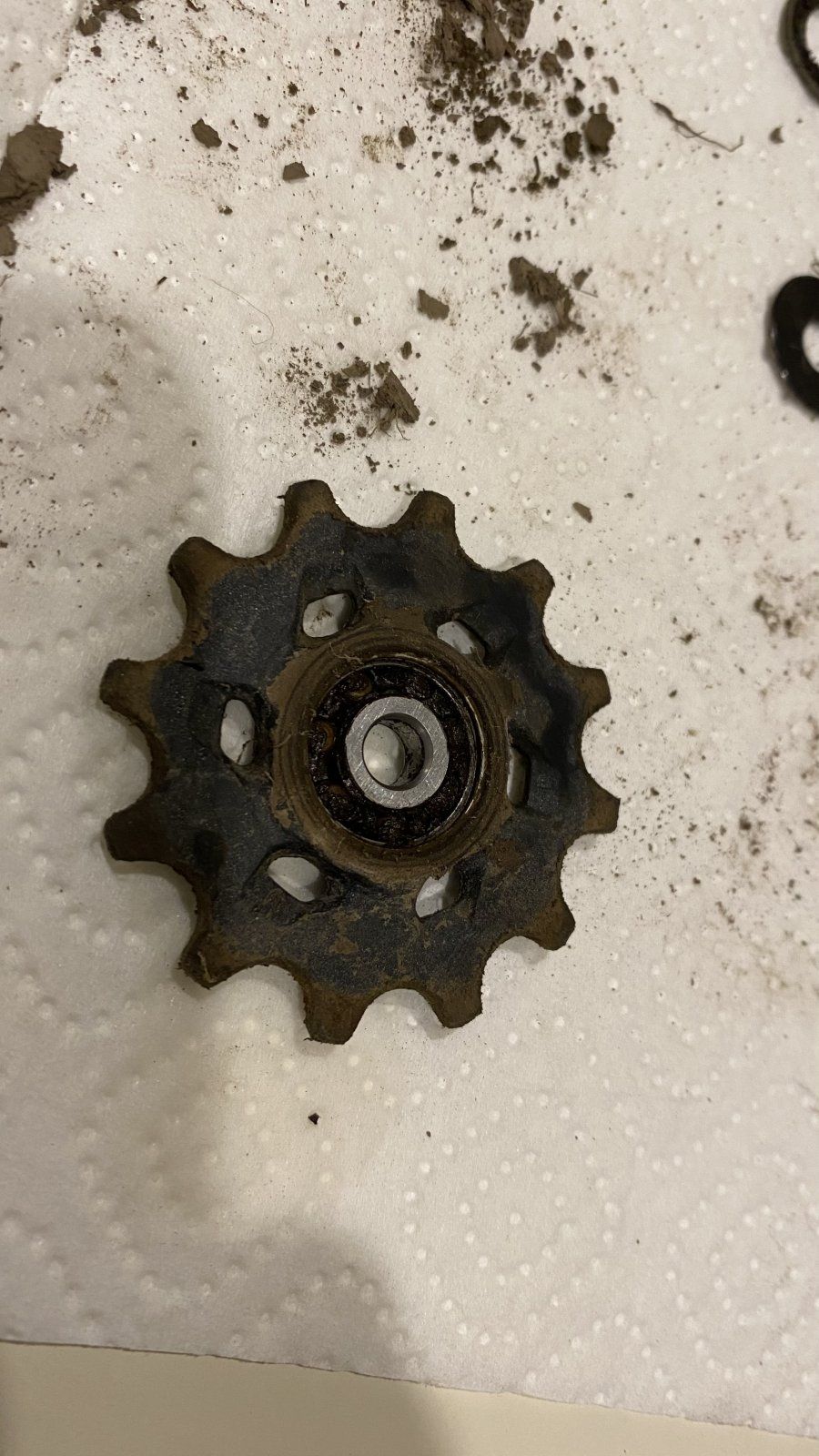

Mein GX Eagle Antrieb lief total schwer.
Mein erster Tipp war das Tretlager, weil ich hier und da auch mal ein Knarzen hatte.
Kette runter, Kurbel gedreht, alles Tutti.
Habe deshalb einmal das Schaltwerk nachgeguckt und festgestellt, dass sich die Schaltwerksröllchen mit den Händen quasi nicht mehr drehen ließen.
Nach ca 2.500km sehen die Lager beiderSchaltwerksröllchen bei mir so aus:
Das ist mein erster Sram Antrieb. Das habe ich bei Shimano so noch nicht gesehen.
Fshrprofil ist total identisch. Halt ein typischer Mix aus nassen und trocken Touren.
Würdet ihr die Lager gegen hochwertige, gut gedichtete Lager tauchen? Oder neue Röllchen kaufen und darauf achten, wie lange die diesmal funktionieren?

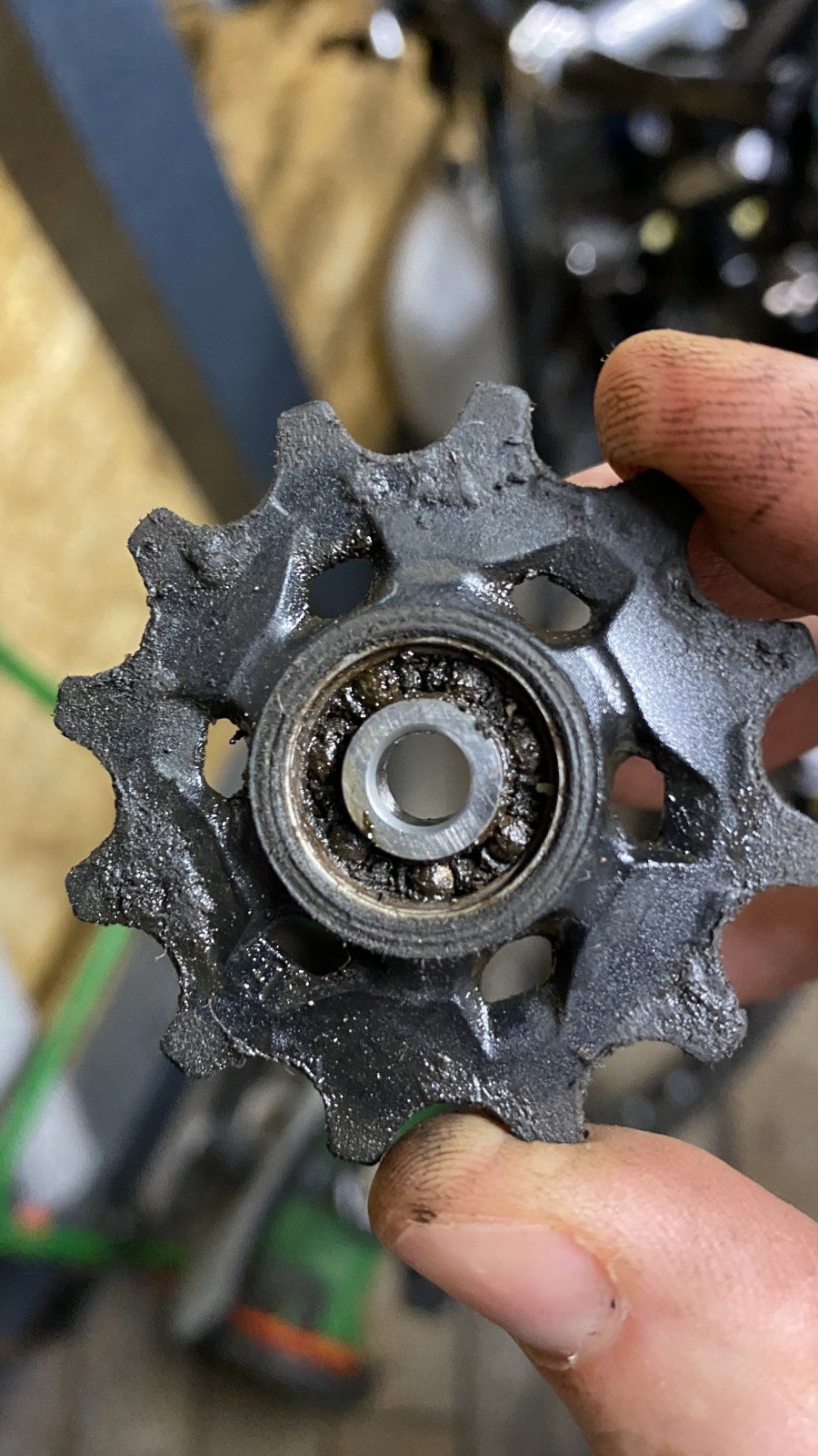

Am 13.12 habe ich die Lager der Schaltwerksröllchen neu gefettet.
Jetzt drehen die schon wieder nicht und sehen so aus:
Ich denke man erkennt es. Die Lager sind von innen total vollgegammel!
Was läuft da falsch? Hatte das bei Shimano noch nie!!! Die mussten immer nur wegen Verschleiß an den Zähnen getauscht werden...

was mir noch aus den sack geht: die schaltrollen mit kugellagern sind beim alten wie beim neuen schaltwerk nach einem halben jahr fest. was soll das? die nx variante mit gleitbuchsen passt nicht, weil eine der rollen ganz anders geformt ist, schon ausprobiert.
Das geht mir auch ganz gehörig auf die Nüsse.
Am 13.12. habe ich die Schaltröllchen nach knapp 2.500km komplett neu gereinigt und gefetten. Das nächste mal war es dann schon am 22.01 nach knapp 250-300km mehr auf der Uhr wieder soweit. Und es ist nicht so, dass die Schaltwerksröllchen dann ein bisschen rauh laufen. Nö. Die drehen sich per Hand überhaupt gar nicht mehr.
Keine Ahnung, wie ich das hinbekomme. Es war in der Zeit zwar sehr schlammig, aber das müssen die Teile doch abkönnen! Sonst hätten das keien Schaltröllchen für Mountainbikes werden dürfen. Zumal ich diese Probleme (bei gleichem Fahrprofil) gar nicht kannte, als ich noch kein SRAM gefahren bin.
