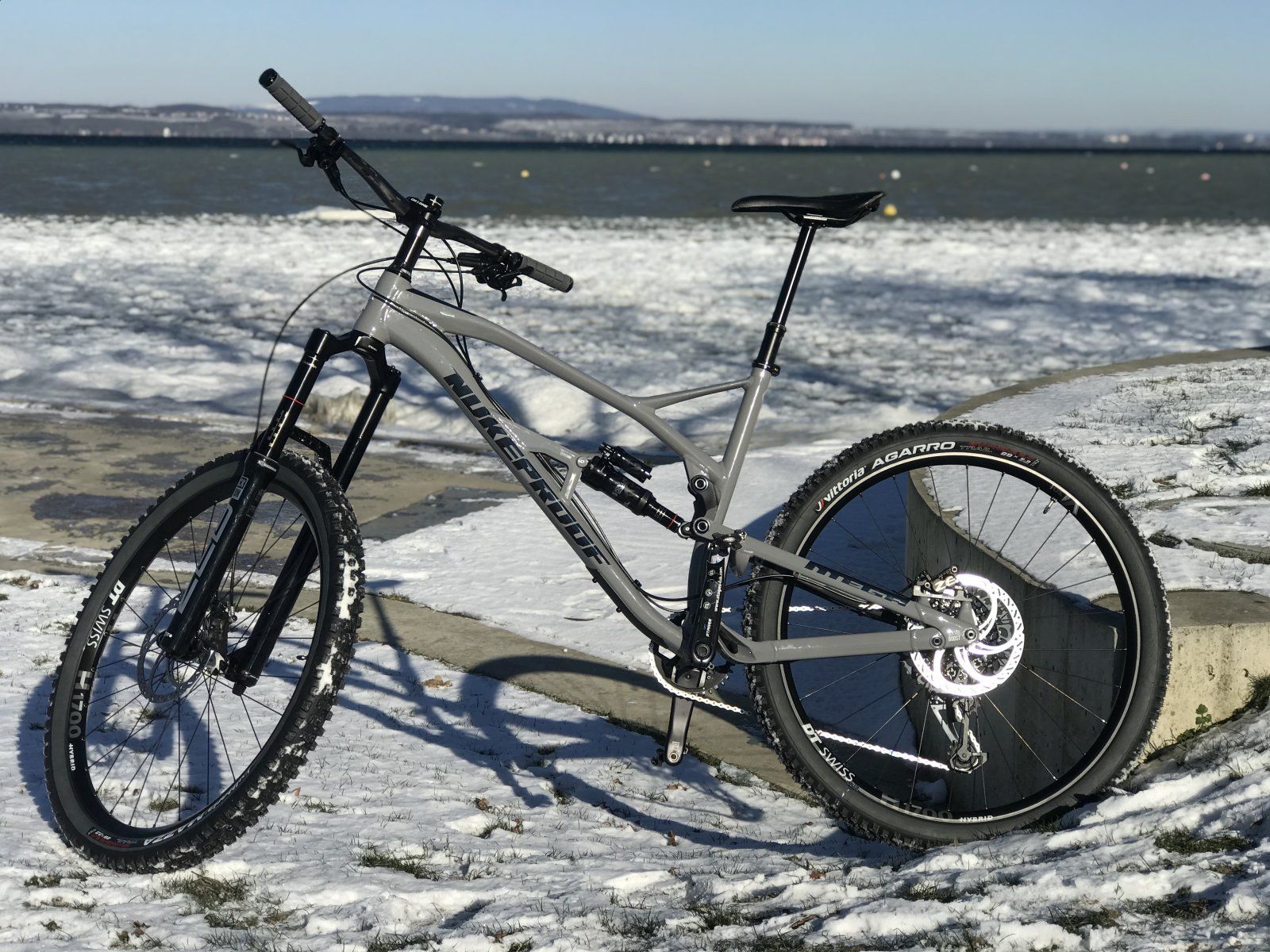

Ok, jetzt oute ich mich auch mal:
Ich probiere (!) derzeit mit einem Shimano 36er Kettenblatt auf einer 10-52 X0 zu fahren. Ich fahre gerne niedige Kadenzen, und möchte obenrum auch noch treten können, wenn es leicht abwärts geht oder ich gut Rückenwind habe. Ich komme von 3x9 44:11, da verwende ich den schwersten Gang auch nicht so selten und habe damit eine Übersetzung von 4:1. Mit dem 36:10 komme ich nur auf 3.6:1.
Das Bike ist erst seit Samstag fertig und ich bin bis jetzt nur kleinere Anstiege mit weniger als 500 hm gefahren. Und das geht soweit eigentlich gut. Ich bin mal gespannt, wie das auf längeren Touren aussieht. Und nein, ich habe keine tolle FTP und bin recht schwer...
Die 36 Zähne passen auch beim Einfedern noch am Hinterbau vorbei? Thema Spacer: Wenn Du höher sitzen willst, warum nimmst Du dann nicht einen ordentlichen Riser Lenker und einen 17 Grad Vorbau? Ich sitz vorn auch gern erhöht. Aber dann nimm doch 35mm Rise im Lenker und den Vorbau und dann spar Dir unten ca. 4,5 cm Turm!
Btw. Ich meine mich zu erinnern, dass Gabelhersteller immer nur eine bestimmte Spacerhöhe überhaupt freigeben. Das sind immer so 2,5-3 cm. Gerade wenn Du groß und stark bist, ist sowas eher gefährlich (neben der Optik für Blinde :bier:)
Das sind beides gute Ideen, nur sind das schon 50 mm Rise! Ich habe noch einen weiteren Vorbau mit 35° rumliegen, nur hat der halt 70 mm, und da wird mir das Bike evtl. etwas zu lang. Ich probier das trotzdem mal aus. Bringt auch nochmal Höhe. Ich werde sicher auch noch etwas runtergehen vorne, bin noch in der Testphase.
Danke für den Tip mit der Spacerhöhe, das wusste ich gar nicht.
Das 36er geht noch knapp vorbei, bis jetzt aber problemlos. Grösser sollte es nicht werden.
Ach ja: optisch finde ich das übrigens auch unterirdisch...
Krass, das Ding sieht mit aus wie 10mm Rise auf dem Foto. Das scheint echt zu täuschen. 70mm bei 35 Grad sollten auch nicht weiter vorn als ein 50ger sein, ich merke das bei 16 Grad schon, das die immer 7-8mm kürzer sind, als ein Flacher Vorbau.
