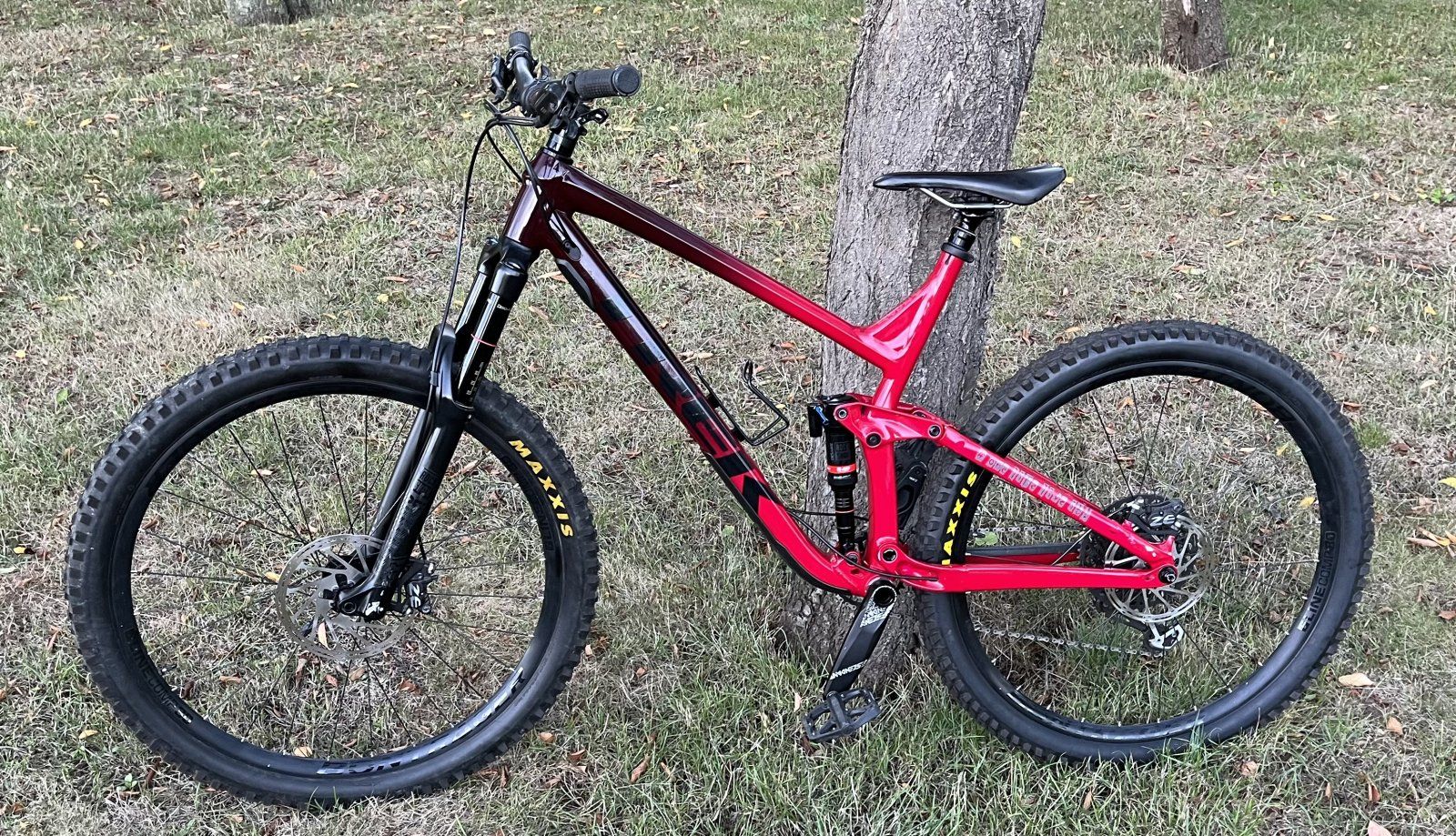

Nachdem ich mich innerlich schon wieder auf eine längere Suche eingestellt hatte und die ersten Besichtigungen eher ein Reinfall waren (das Eb*y KA Thema hier gibt es nicht ohne Grund) lief mir zufällig eine frische Anzeige für ein 2020 Trek Slash 8 mit den passenden Maßen über den Weg.
Hm ok, ein paar km zu fahren wäre das schon - und wenn es dann doch wieder eine Krücke ist? Aber die Bilder sahen gut aus - Leasing Rückläufer und jetzt soll ein E-Bike her - ok lassen wir es drauf ankommen.
Und da ist das Ding:
Ein paar Gebrauchsspuren aber nichts wildes - vom Vorbesitzer wurde die in den Tests bemängelte Bremse schon gegen eine Zee getauscht - das ganze Paket dann für 50% vom NP - passt! Um nicht zu sagen in der aktuellen Situation wohl ein echter Schnapper.
Fein, aber auf die Sitzrohrlänge aufpassen, die ist recht lang, wirst aber merken ob das mit dem Dropper passt.👍
Ist sie - aber zum Glück nicht zu lang.
Eindruck nach der ersten Hausrunde:
Ein wenig komisch wenn man jetzt auf einem passenden Rad sitzt - nicht das das Reign wirklich zu klein gewesen wäre, aber irgendwie so wie ein Schuh der minimal drückt und danach zieht man den Hausschlappen an.
Fährt sich definitiv anders - ob jetzt besser oder schlechter muss ich erst noch rausfinden. Tendenz: besser
Lenker wurde wohl getauscht - noch passt das mit dem Winkel am Handgelenk nicht, aber das lässt sich noch einstellen oder notfalls gibt es was neues.
Bremsen - ja ob die Serienbremsen wirklich so mies gewesen wären? KA - die Zee müssen auf jeden Fall mal entlüftet werden, ansonsten gefallen sie mir ganz gut.
Aber warum quietschen Belege bei gebrauchten Bikes eigentlich immer? Mich macht es wahnsinnig wenn ich damit einen Trail runter fahre - das hat was von Kreide auf Tafel.
Allein mit dem DP bin ich noch nicht ganz warm - er fährt problemlos aus, lässt sich von Hand auch einfahren, aber im Fahrbetrieb erweist er sich noch als etwas störrisch. Da ist der vom Giant deutlich „smoother“. Na ja mal sehen, vielleicht muss da auch nur etwas nachjustiert werden.
vielleicht braucht der einfach nur nen Srevice? Kann man ja meist selber machen.
Ansonsten Glückwunsch zum neuen Bike, sieht gut aus, da hast nen guten Deal gemacht wie's aussieht 👍
