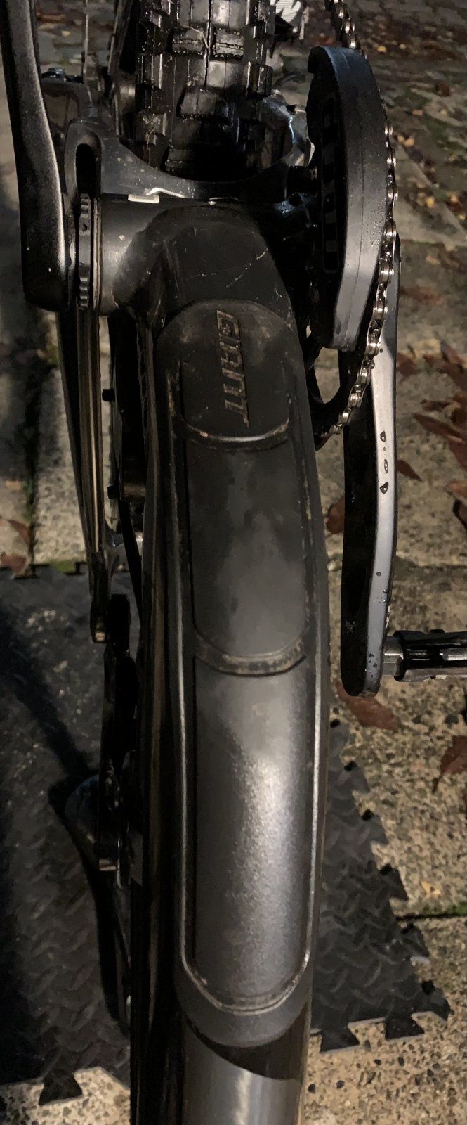

War zwar eine etwas schwierigere Geburt als gedacht aber sei es drum. Sorry für die Fotoqualität, aber ich habe keine bessere Außenbeleuchtung.
So erste „Bestandsaufnahme“:
Insgesamt guter bis sehr guter Zustand, wobei es dann doch wohl ein paar mehr km auf dem Buckel hat als ich von den Bildern her gedacht hätte.
Positiv:
Unterrohr, Rahmenschutz und Bash Guard haben keinen einziger Kratzer oder Macken, insofern ist das Bike wohl eher nicht im Park eingesetzt worden.
Was neu muss:
  • Griffe
  • demnächst die Mäntel
  • Vorbau (ich brauche es länger)
  • ggf. der Sattel
  • ggf. Pedale - ich mag Metalpins lieber als Plastik
Was sonst gemacht werden muss:
- Bremsen haben mir zu viel „Leerweg“ ich habe es gern knackiger
Was noch unklar ist:
- „tubless ready“ ist es, aber ob jetzt noch ein Schlauch drin ist konnte mir der VK nicht sagen
Kann man das Ventil einfach mal auseinander nehmen um zu sehen ob das nur der Adapterkopf ist und ggf. noch ein Schlauch drin hängt, oder mache ich da ggf. was kaputt wenn es schon echtes tubeless ist?
Milch selbst kann ich da jetzt nicht drin schwappen hören, beim aufpumpen (man hatten die Reifen wenig Druck - selbst wenn es schon tubeless sein sollte) hat es ein wenig gespritzt - war nur wegen dem ganzen Regen und dem nassen Bike nicht klar, ob das aus dem Reifen kam oder nicht.
Wirklich fahren konnte ich es noch nicht - der erste Eindruck war aber positiv - und man ist das Teil verhältnismäßig leicht.

Wird nicht viel ändern. Kannst aber mal schauen on die Scheibe mittig zentriert ist im Bremssattel und ggf. Kolben danach ausrichten.
Ist das „Spielkram“ oder macht das Sinn
Neigen gerne zum Scheppern. Ich persönlich schmeiß die immer gleich raus und mach normale rein.
Kannst aber mal verschiedene Hersteller was Belagsmischungen angeht Testen. Viele schwören auf Trickstuff.
