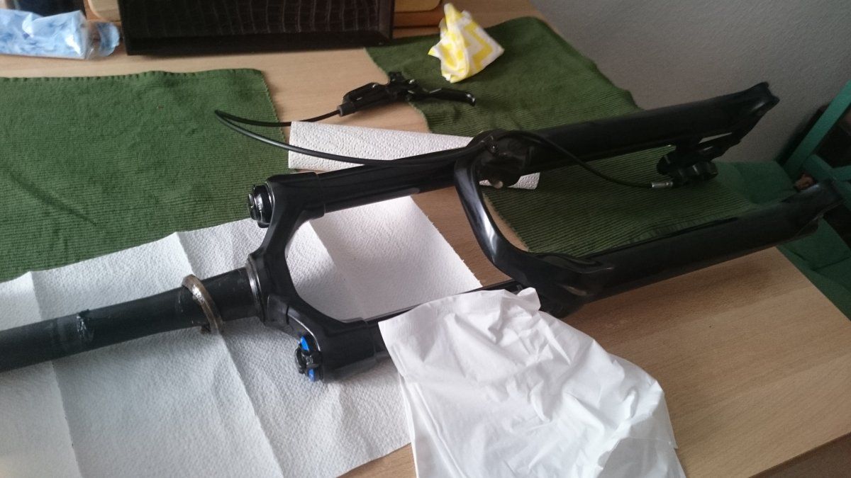

ich hab eben mal meine Gabel abgeschraubt, denn die Krone knackt und ich hab die Charge mit dem schlechten Lack vom Winter 2014 erwischt. Jetzt bin ich jedoch auf folgendes Problem gestoßen: Die untere Schraube der Befestigung der RSC auf dem Postmount, ist durch.Anhang anzeigen 416891

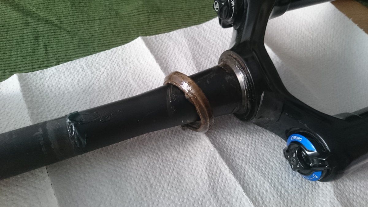

Der Inbus dreht immer durch wenn ich probiere sie zu lösen. Das Bike war einmal beim lokalen Bikehändler und in der ASTA Fahrradwerkstatt zur Reperatur. Da ich vor paar Monaten beschlossen habe alles selber zu schrauben steh ich nun vor dem ersten großen Problem. Desweiteren ist mir aufgefallen, dass echt super viel Dreck am unteren Gleitlager des Gabelschafts ist.Anhang anzeigen 416889Anhang anzeigen 416890 Und ich wollte fragen ob das normal ist?
LG Philipp
Da am Lager relativ viel fett ist, bleibt auch gerne Staub/Dreck daran kleben. Ich würde das als normal bewerten.
In die Schraube am Bremssattel kannst Du ganz vorsichtig mit einer kleinen Eisensäge einen Schlitz reinsägen und dann mit einem geeigneten Gegenstand (Stahllineal, breiter Schlitzschraubenzieher etc.) herausdrehen.
Okay ich geh gleich mal zu einem Kumpel mal sehen ob wir das "geritzt" kriegen. Der hat auch eine Zange und hoffentlich auch eine Eisensäge. Kriegt man den Schlitz auch ohne Eisensäge rein? Und wo kommt überall Fett dran?Probiers mit ner Zange oder so, hast ja starke Arme ;-) . Die Schraube ist ja eh kaputt. Solange es nur die Befestigungsschraube der Bremse auf dem Adapter ist, ist es halb so wild.
